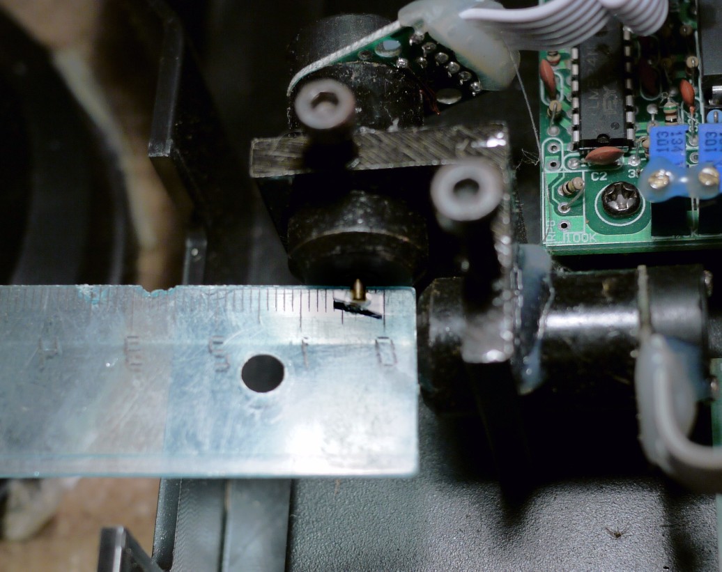

    Posiadam laser z całkiem precyzyjnym galvo o prędkości 20kpps, niestety pękło mi jedno z luster odchylających wiązkę. Czytałem inne wątki na forum w których polecacie dorabianie lustra z talerzy dysku twardego. Sądzę jednak, że tak grube lustro miało by stosunkowo dużą masę, która powodowała by bezwładność w precyzyjnym galvo.
    Oryginalne lustro w tym galvo ma grubość 0,5mm. Gdzie można dostać takie lustra i jakiego kleju najlepiej użyć do przyklejenia go do ośki.
    [EDIT]
    Odnoście czytanych na forum podobnych wątków dodam jeszcze, że lustra w tym galvo nie posiadały żadnych gąbek podklejanych pod lustrem wymaganych do prawidłowego działania. Ale jak się domyślam to tyczyło się jedynie silników krokowych. Puki co dalej szukam ale coś nie mogę wygooglać, lusterka o tak małej grubości.

    Lustro urwane w torze X czy Y ?
    Lustro prostokąt czy też z obciętymi rogami ?
    Urwane też można przykleic np. żywicą.
    Napisz do kolegi MR_OVERCLOCK ma takie lustra na zbyciu.

    Ok, umieszczam zdjęcie. Lustro prostokątne. Wymiary to 6mm szerokość, 0,5mm grubość, długości nie jestem w stanie ustalić. Jednak szacuje że miała około 12mm. Jednak zarówno tor X jak i Y podobnie pęknięte.
    Gdzie kupić lekkie lustra 0,5mm do galvo w skanerze laserowym 20kpps?
    Oś silnika jest rozcięta a w nią wsadzone lustro przyklejone żywicą. Najpierw będę musiał jednak odkleić i wydobyć fragmenty tego co zostało.

    Jak już wspomniałem napisz do kolegi MR_OVERCLOCK ma takie lustra na zbyciu. A galva maja 12 do 15k, daleko im do 20stek.
