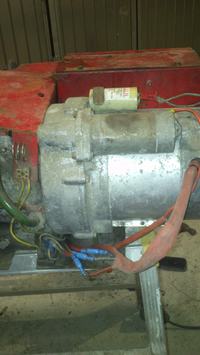

    Witam forumowiczów. Dostałem od znajomego nie działający agregat prądotwórczy Honda 2400W. Nie działał silnik bo była zapchana dysza paliwowa. Po odpaleniu nie daje 230V tylko 12V. Znajomy zapewnił mnie ze wytwarzał prąd jakieś 5-8lat wstecz. sprawdziłem rezystancje uzwojeń i jest 1.3 om, Diody są dobre, W miejscu gdzie jest podłączony kondensator nie ma żądnej rezystancji ale sprawdzałem na działającym agregacie i tez tam nie ma rezystancji, Kondensator jest 16mikro, ale raczej jest sprawny testowałem na 12V i ładuje się niestety nie mam takiego samego ,,pod ręką,, tylko 75mikro podłączałem go ale nic się nie zmieniło. Po przewertowaniu forum myślałem ze chodzi o utratę magnetyzmu ale próbowałem podpinać akumulator 12V w miejsce kondensatora i nic żadnych zmian w napięciu, mam do dyspozycji 120V prądu zmiennego ale go nie podłączam w obawie spalenia czegoś,
    Podłączając 12v pod wirnik wirnik przyciąga metal czyli jest ok.
    Tak samo jest przy podłączaniu 12V pod wyjście prądowe z agregatu metal ze stojana przyciąga metal. Na max obrotów silnika napięcie wzrasta do ok.35-36V
    Raz uzyskałem chwilowe napięcie rzędu 220V podłączając żarówkę samochodowa 5W
    wpiętą szeregowo miedzy akumulator i wyjcie prądowe z agregatu ( oczywiście po odpaleniu agregatu przepaliła się).
    Nie wiem jaki to jest rodzaj prądnicy ale nie ma szczotek są 2 diody i kondensator.
    Wyczyściłem rdze ze stojana i wirnika ale to tez nic nie zmieniło.
    Nie wiem gdzie szukać przyczyny. Jak go wzbudzić? Ewentualnie jak wykorzystać 120V do wzbudzenia go? Proszę o jakąś rade odnośnie wzbudzenia tego agregatu Agregat prądotwórczy brak wzbudzenia po kilku latach nie odpalania Agregat prądotwórczy brak wzbudzenia po kilku latach nie odpalania Agregat prądotwórczy brak wzbudzenia po kilku latach nie odpalania

    Witam . To rodzaj prądnicy asynchronicznej , wzbudza się ją poprzez dostarczenie mocy biernej [ dlatego kondensator a nie AVR ] , wszystkie powyższe rady nie trafione a podłączenie akumulatora pod zaciski wyjściowe ...szkodliwe.

    Ok to jesli tak to zgranie pojemności kondensatora i sprawdzenie elementów biernych wirnika czyli diody .
    Dostarczam troszkę więcej danych. Kondensator jest 16 mikro mierzyłem go miernikiem i ma 14,8 mikro czyli raczej dobry.
    Myślę ze jest pomieszane coś przy połączeniach bo + z 12V który idzie do listwy nie wychodzi z mostka Graetza tylko bezpośrednio z prądnicy.
    Jak już pisałem ze stojana wychodzi 5 przewodów 3 grubsze i 2 cieńsze.
    Czerwony szedł do kostki tam gdzie pisze 12V
    A niebieski i zielony tam gdzie pisze 230V
    Na moja logike to tam gdzie pisze 12V powinien iść kabelek + z mostku Graetza (tego przewodu nie ma pin poprzeczny z mostku nie jest podlaczony)
    Tylko gdzie wtedy będzie szedł ten czerwony?
    Myślę ze trzeba wszystko połączyć jakoś inaczej...

    Dziś podłączyłem wszystko tak jak pisałem wyżej czyli czerwony 0, niebieski jedna faza, zielony druga faza. Uruchomiłem agregat i... nic... z mostku Graetza zamiast 12V tylko 4V. Na fazach jakies 8-12V. Podpiąłem do pracującego agregatu do jednej fazy faze z sieci do zera zero z sieci i silnik agregatu zaczął pracować pod obciążeniem. Pomiar napięcia na nie podłączonej fazie: 198V napięcie w miejscu połączenia fazy z sieci z faza z agregatu 230V po przy-gazowaniu silnika do 248V. Czas połączenia z siecią około 20-25 sekund.
    Po odłączeniu napięcia z sieci.... znowu dupa brak napięcia.....
    W...ny rozmontowałem prądnice. Rozlutowałem diody na wirniku zmierzyłem miernikiem
    971, test na akumulator: diody podają tylko w jedna stronę prąd czyli są na 100proc. dobre.
    W poniedziałek kupie nowy kondensator bo to jest już ostatnia i jedyna możliwość tego co jest uszkodzone... Bynajmniej tak mi się wydaje.
    Chociaż jak pisałem wcześniej pomiar kondensatora wskazuje 14.8 mikro, a na obudowie pisze 16 mikro, wydawało mi się ze różnica 1,2 mikro nie ma większego znaczenia.
    ug40 ma racje z tym ze jest to prądnica asynchroniczna wnioskuje po tym ze nic się nie przepaliło i nie śmierdziało jak podłączyłem do sieci.

    Super dzięki Zdziśku tak to jest ten schemat do prądnicy Dometic T3000H ...
    Nie dawało mi spokoju ze miedzy wszystkimi przewodami jest jakaś rezystancja i znalazłem przyczynę niepowodzeń zaznaczyłem czerwonymi kółkami ale to tez trochę dziwne bo przy przerwanym druciku nie powinno być rezystancji, no... chyba ze tlenek miedzi przewodzi prąd...
    Uzwojenia w stojanie w kilku miejscach skorodowały po prostu utleniły się, mówiąc z uśmiechem nadgryzł je ząb czasu. Chociaż wcale mi nie do śmiechu bo przezwojenie takiego stojana to koszt około 8000-10000 koron (3800-4800 zloty).
    Może uda się je jakoś połączyć jakimiś cienkimi miedzianymi rurkami np. pinami ze świetlówek, lutować raczej nie. Potem zaleje żywicą z tym akurat nie mam problemu bo na codzien robię z żywicami.
    Chyba ze macie jakąś metodę na połączenie tych drucików?

  • #27 11790517
    stefansson
    Posty: 71
    Ocena: 32
    Ha.... dziś zapaliłem agregat i o dziwo wytwarza napięcie 230V i 12V wszystko hula na cacy.
    Nic z tego nie rozumie dlaczego przed wczoraj nie działał a dziś działa chociaż nic przy nim nie robiłem???
    Czy może ktoś mi to wytłumaczyć w jakiś logiczny sposób?
    Nie sadze ze pozostawienie na dzień podłączonego uziemienia coś mogło zmienić....
  • #28 11794540
    Tuning Marek
    Posty: 658
    Pomógł: 28
    Ocena: 110
    Witam ja też myślę , że nie tylko ja tak miałem z normalnym agregatem gdzie jest avr i szczotki po wymianie stojana jak pierwszy raz odpaliłem nic -ale za drugim zaczał normalnie pracować - podawać napięcie --co rdzeń sie nasycił ??? i magnetyzm szczątkowy ??? spowodował samoindukcję .
  • #29 11795171
    stefansson
    Posty: 71
    Ocena: 32
    Myślę Marku ze chodzi o magnetyzm szczątkowy, tak na chłopski rozum jak by nie było, to stojan i wirnik są swego rodzaju elektromagnesami i w wyniku przeciec się pól magnetycznych wytwarza się energia elektryczna. Nowy stojan nie jest na magnesowany wiec jest tylko jedno wirujące pole z wirnika. Biorąc pod uwagę ze coś spowodowało przepalenie stojana wiec była wysoka temperatura co nie wpływa korzystnie na magnes, tak ze z tym na magnesowanym wirnikiem rożnie może być. Suma summarum Po wymianie stojana czy wirnika trzeba przywrócić magnetyzm szczątkowy. Myślę ze podłączenie prądu z sieci do pracującej prądnicy pomoże ja wzbudzić. Ja jak podłączałem uziemienie z uziemieniem zero z zerem to wywalało mi zabezpieczenie różnicowo-prądowe bo miałem zwarcie w stojanie. Ale przy dobrej prądnicy nie powinno wywalać, fazę do fazy i prądnica wzbudzona. Tylko ważne jest żeby prądnica była na obrotach tzn. włączony agregat bo jak będzie wyłączony to prądnica będzie dużym opornikiem który dość szybko przepali się.
    Tak bym to podsumował.
