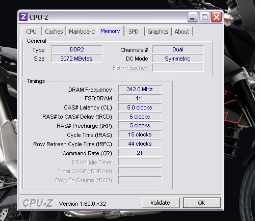

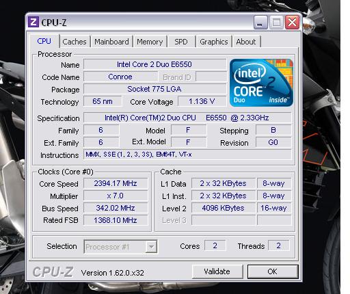

  • #5 11739606
    mateuszkaizer
    Screen z CPUz Intel Core 2 Duo E6550 - Problem z podkręcaniem na płycie Foxconn G41MX-F Intel Core 2 Duo E6550 - Problem z podkręcaniem na płycie Foxconn G41MX-F

    Do podkręcania pewnie lepsza była by płyta na P35 albo P45. Nie wiem co tam masz za ramy dokładniej ale wg. mnie to ich wina. Musisz ustawić na sztywno timingi takie jakie podaje producent dla 667MHz. Z screenów wnioskuję że to 5-5-5-15, następnie z tak sztywno ustawionymi timingami obniżasz taktowanie pamięci o 1 poziom czyli na 533MHz. Teraz dopiero jedziesz z FSB do góry, powinno śmigać. Te procki dobrze się kręcą i nie wymagają 6 i więcej fazowych sekcji zasilania jak quady :D 3.0 bez większego problemu powinieneś zrobić.
