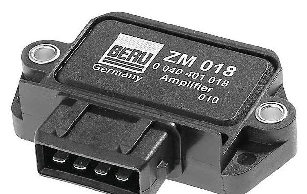

    Opel Astra 1,4 benz.gaz 1992 brak iskry. Wymieniałem kopułkę, palec, cewkę, a nawet sprawdzałem aparat zapłonowy. Iskra pojawia się tylko przy wyłączaniu zapłonu na jednej ze świec, ale podczas kręcenia iskry nie ma. Może ktoś doradzić, co jeszcze sprawdzić.

    A może to kwestia modułu...

    Moduł wymieniałem na inny,w prawdzie nie mam gwarancji 100%że ten jest sprawny ale zmiany nie ma,pasek jest ok. wałek obraca się normalni.Iskra przeskakuje tylko raz przy wyłączaniu zapłonu,napięcie dochodzi do modułu i do cewki,myślałem jeszcze o słabej masie,ale może być to efektem jednego przeskoku iskry przy wyłączaniu zapłonu?

  • #7 11744235
  • #8 11744323
