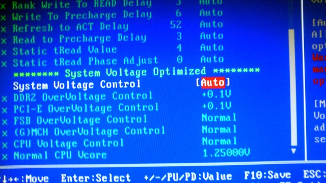

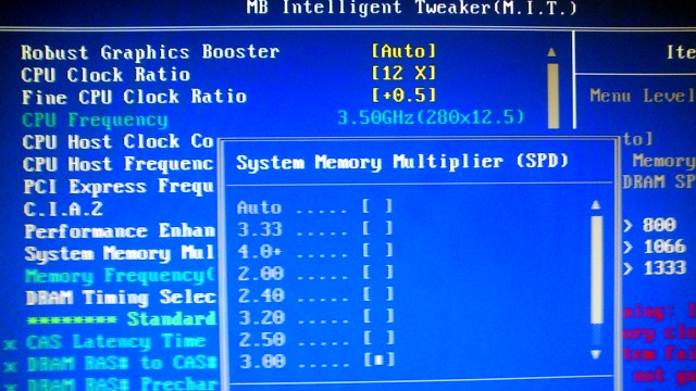

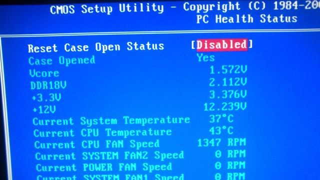

    witam,
    przewertowałem już wiele tematów o E5200 i w mojej bezradności postanowiłem Was popytać.
    Mówi się, że jego średnie możliwości to 4ghz. Niestety u mnie ostatnio przy 3.5ghz jest różnie - chyba nie radzę sobie z poprawnym podkręceniem.
    Zacznę od screenów, które ilustrują moje parametry (wyciąg z CPU-Z oraz screeny biosu). Bios najnowszy F6.
    Płyta Gigabyte P35-DS3L
    Proc Intel DC E5200
    Zasilacz Oem Chieftec 420W
    screen parametrów: Intel E5200 - E5200 , GA-P35, DDR2 1066 - brak stabilności
    screen mnożniki dla pamięci w BIOS: Intel E5200 - E5200 , GA-P35, DDR2 1066 - brak stabilności
    screen możliwości zmiany napięc w BIOS: Intel E5200 - E5200 , GA-P35, DDR2 1066 - brak stabilności
    screen: napięcia w systemie dla FSB 280mhz, CPU @ 3.5 ghz: Intel E5200 - E5200 , GA-P35, DDR2 1066 - brak stabilności
    Poprzednio procesor pracował na prędkości 3.8 ghz i zaczął miewać problemy ze stabilnością. Obstawiałem ram (4 różne kości po 1 gb). Zmieniłem na pamięci Crucial 2x2GB 1066, ale praktycznie nic się nie poprawiło.
    Przy FSB 304 mhz i wynikowej prędkości procesora 3.8ghz, pamięć przy mnożniku auto dostaje prędkość 1120 mhz. Oczywiście nie pracuje stabilnie, nie wgrywa się system. Jak zmienię mnożnik na np. 2.4x , dostaję bodajże prędkość 840 mhz dla pamięci i też nie pracują stabilnie.
    Wg. moich obliczeń, aby kości pracowały z prędkością 1066 mhz, należałoby ustawić FSB na 320mhz przy mnożniku 3.33 .
    Kilka pytań:
    1. czy mogę bezpiecznie tak wysoko podnieść FSB (@320mhz)?
    2. napięcie na DDRach mam ustawione + 0.1V, to chyba za mało? w trybie "auto voltage" system ustawia ~ 2.1V.
    3. czy zwiększać napięcie PCI-E przy zwiększaniu prędkości fsb?
    4. jakie jest bezpieczne VCORE dla procesora? chłodzenie jest wydajne a temperaturę monitoruję sam.
    Po ustawieniu 1.5625V miałem różne dziwne problemy.
    Jeśli już chcecie napisać: zwiększaj napięcia i próbuj - napiszcie proszę które napięcia i co z tym powinno iść w parze.
    Najbardziej wartościowa będzie podpowiedź jakie konkretnie wartość: FSB, mem speed, napięć ustawić żeby było to stabilne, przynajmniej dla prędkości CPU 3.5Ghz. Przydałaby się osoba, która ma podobny zestaw.
    wszystkiego dobrego w Nowym Roku :)

    #2 11731892
    basik
    1. Tak, kręciłem na tej płycie nie jeden procesor i nie ma problemów z takim FSB.
    2. 2.1V to już i tak sporo i więcej nie ma sensu dawać.
    3. To raczej nic nie da.
    4. Max 1.45v (przyjmuję się 1.4V). Wszystko zależy od temperatur.
    Na jakim napięciu ten procesor pracował z tą 3.8GHZ ? W tym momencie katujesz go bardzo wysokim napięciem.

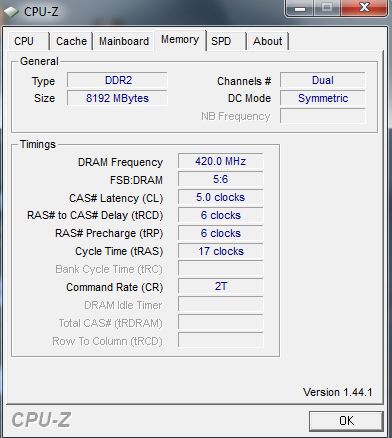

    #4 11734417
    basik
    Mam jeden zestaw na e5200 na płycie trochę lepszej EP35-DS3.
    Procesor hula na ustawieniach 350x10 przy napięciu 1.33v (bios) i 4 kościach goodrama 800mhz. Pamięci ustawione w sotsunku 5:6 co daje 420mhz (840 efektywnie). Wszystko w pełni stabilnie.
    Może Trafiłeś akurat na ścianę FSB, choć to trochę za wcześnie. Na jakich ustawieniach ten procesor chodził robiąc 3.8GHZ ? Jakie napięcie i FSB ? Czy ta sama płyta ?
