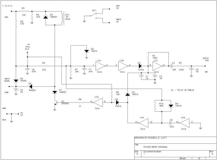

    Szukam schematu jakiegoś ciekawego rogera do CB.
    Znalazłem w necie coś takiego:
    Roger Beep na HEF 40106 - Jak zrobić dwutonowy schemat do CB?
    Zrobiłem ale lipa.
    Jak w ogóle on działa? To jednotonowiec?
    Czy wartości C nie za małe na czas opóźnienia?
    Zależało by mi żeby to było właśnie na HEF 40106 bo mam sporo tych scalaków.
    Jakaś może pomoc w zrobieniu schematu dwutonowego? na wspomnianym 40106(nawet na dwóch kostkach).

    Kilkutonowe były robione na licznikach dziesiętnych johnsona tylko, że firmy co je produkowały zdzierały napisy z TTL-ów.
    Reszta to jakaś poczwórna bramka dwuwejściowa była, tzn. 1,2,3 ton + 4 zegar licznika + przekaźnik do podtrzymania.
    Cała zabawa polega na tym, żeby czwarty "pusty" ton liczony przez licznik resetował sam siebie, tzn. układ licznika.

    No zgodzę się, że 3 tony potrzebowały by licznika, ale dwa?
    Zrobiłem kiedyś rogera dwutonowego bez licznika, były tam 4093.
    Myślałem że na 40106 coś się wykombinuje...
    Tak jak mówiłem to by mogły być nawet scalaki.
    Mniej więcej tak:
    1.podtrzymanie(opóźnienie)
    2.generator ton1
    3.generator ton2
    4.przerzutnik czasowy wyzwalany razem z podtrzymaniem
    Przerzutnik miałby na celu włączenie najpierw pierwszego tonu a po upływie określonego czasu drugiego tonu.
    Czyli wciskamy PTT, załącza się przekaźnik, po puszczeniu włącza się podtrzymanie i przerzutnik czasowy(ton1 potem ton2) i przekaźnik puszcza.
    Ale zrobienie schematu już trudniejsze;)

    Do narysowania sch. można użyć symulacji układów logicznych Electronic Workbench Wewb32, albo podobnego.
    Ciekawe tylko jak chcesz na inwerterach zrobić synchronizację: gotowość » włącz » 1-ton » 2-ton » wyłącz :D

    No właśnie, dlatego pytam. Na bramkach kiedyś zrobiłem, i było ok.
    Z inwerterami gorzej.
    Ale może...

    Problem z przełączeniem tonów jedynie by był.
    W ogóle da rade zrobić przerzutnik na inwerterach?;)

    Taki układ inwerterów musiałby być jednocześnie układem posiadającym 1 bit pamięci,
    tzn. pamiętać impuls na czas potrzebny do prawidłowej pracy tak, aby można go było w każdej chwili skasować.
    Na marginesie
    Na przekaźniku też można zrobić przerzutnik, bo przekaźnik to również jedno bitowa komórka pamięci.
    A licznik, o którym Ci klepię znajduje się np. w płytce +/- 40 Onwa Link widzę, że naprawiasz CB i pewnie wiesz jak to wygląda.

    Jestem hobbystą więc pytałem.
    Prawie 90% rzeczy które robię to wyluty.
    A się uczepiłem inwerterów bo dostałem tych układów cały karton i robię z nich co się tylko da:)
    Ale inwerter to nie bramka;)
