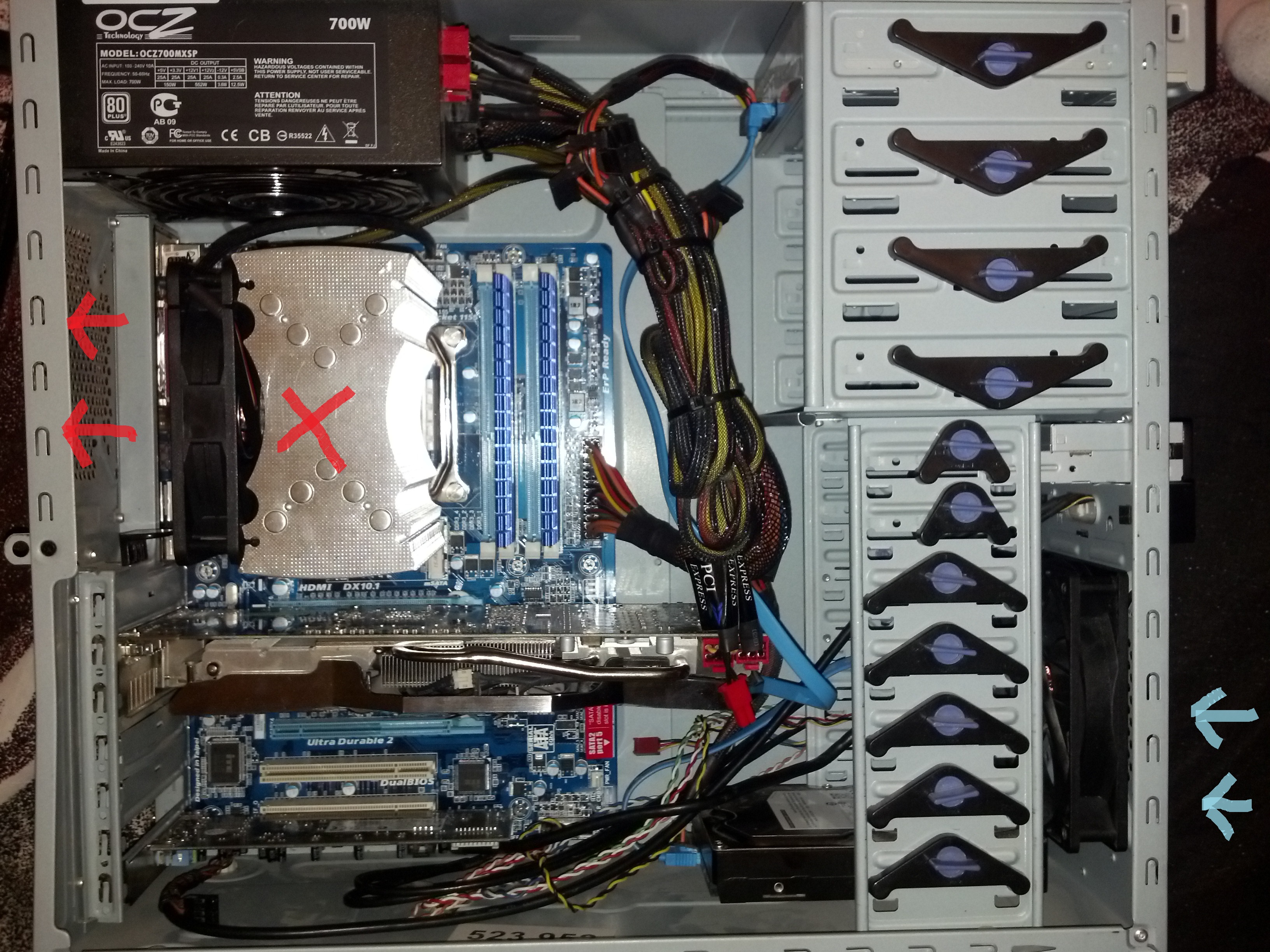

    Witam, na święta postanowiłem zafundować sobie lepsze chłodzenie pod procesor a dokładnie Silentum PC Fortis HE1225. Problem nastał, gdy go zamontowałem i miałem dylemat z umieszczeniem wiatraka. Obecnie sytuacja wygląda tak:
    Jak zoptymalizować wentylację w obudowie CM RC 335 z Fortis HE1225?
    Jako, że mogłem zamontować wiatrak z obu stron wybrałem opcję bez utraty slota RAMu. Problem nastał z fabrycznie zamontowanym wiatrakiem od obudowy. Był on na tylnej ramie i odprowadzał ciepło z obudowy. Jednak jako laik przeniosłem go na przód do wdmuchiwania powietrza do obudowy. Temperatury podniosły się wewnątrz a dokładnie na karcie grafiki. W idle jeszcze ujdzie bo od 40-45 lecz w stresie około 75 max 80. Problem w tym że pod kartą jest chipset który tez przez to ma wysokie temperatury. Pytanie czy mógłbym zastosować wentylator ponownie z tyłu obudowy? Czy nie będzie on przeszkadzał w chłodzeniu CPU ?

    Z tego co widzę to wentylator na Fortisie jest niepoprawnie zamontowany i wdmuchuje ciepłe powietrze do środka obudowy, stąd wzrost temperatury.

    Bieda93 napisał:
    logo fortisa na wentylatorze jest na zewnątrz tak jak było stronie producenta w instrukcji jesteś pewien, że jest źle zamontowany?
    Logo to nie to samo co naklejka z tyłu, poza tym na tym zdjęciu widać kable z wentylatora.
    Wentylator powinien zostać obrócony i zamontowany z prawej strony coolera, nie z lewej (mam ten cooler u siebie, niemniej - sytuacja w większości przypadków wygląda analogicznie).
    Co do kabli - proponowałbym nieużywane przewody umieścić pod napędem - w wolnych zatokach 5.25, przydałby się również wentylator wyciągający na tył.

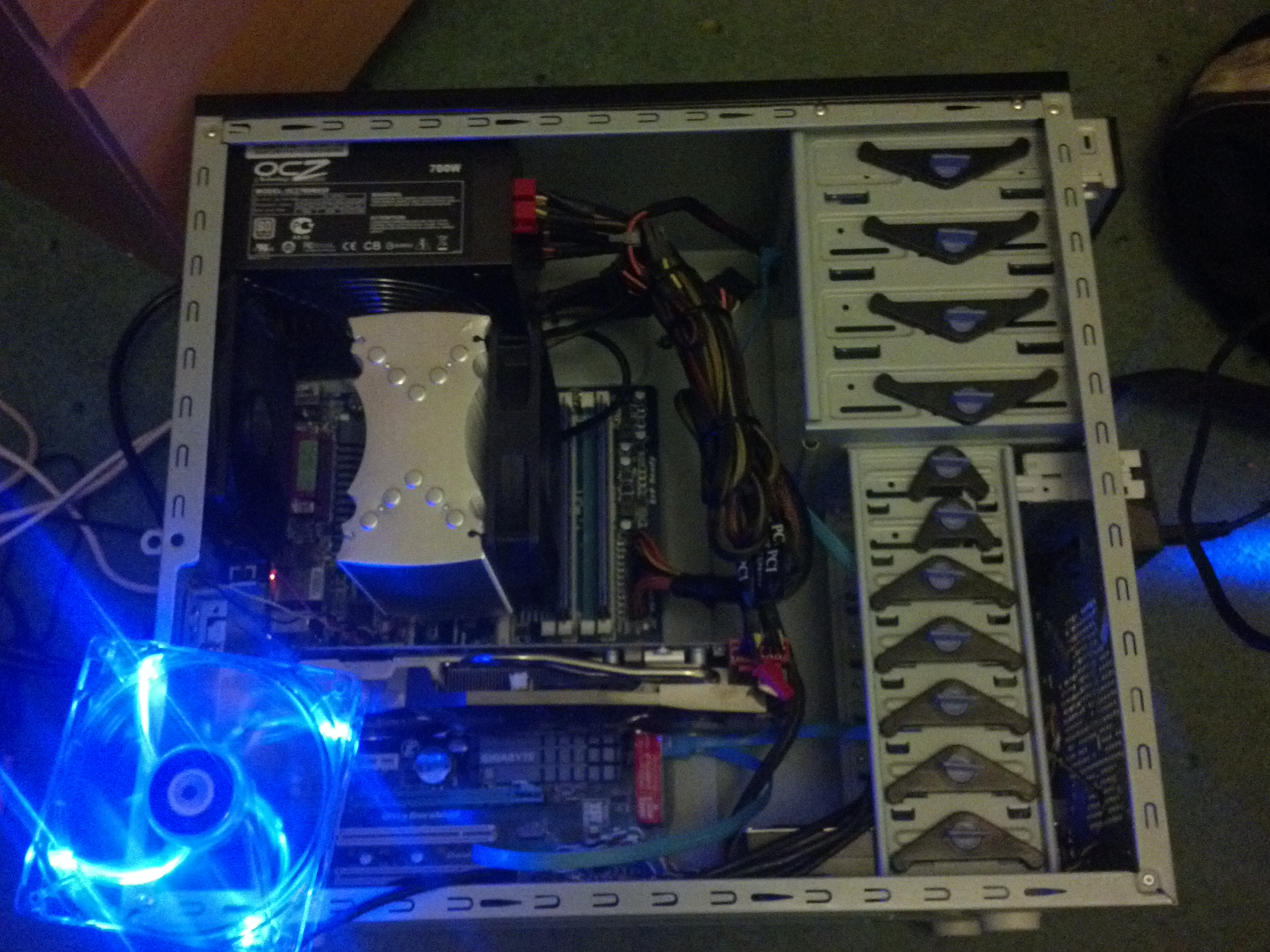

    Witam odświeżam temat mam nadzieję że ostatni raz. Problem mam tym razem z wentylatorem SilentumPC Zephyr 120 LED Blue. Tak jak na załączonym obrazku:
    Mam podłączonego zephyra pod wejście oznaczone na obrazku liczbą 1 i opisane PWR_FAN. Wentylator nie działa pod nim a chciałbym by wdmuchiwał on powietrze i ładnie świecił na przodzie obudowy. Wentylator jest sprawny gdyż działa on na wejściu opisanym numerem 2 o nazwie SYS_FAN2. Kręci się on licho bo 400RPM ale ważne że sprawny. Próbowałem zmieniać ustawienia BIOSu ale nic to nie zmienia.
    Opcje "przedłużacza" wtyku 3 PINowego też nie są za najlepsze gdyż ciężko dostać i dość drogi jest (głownie koszt przesyłki).
    A tu ładnie świecący pod złaczem "2":
    Dodając, ten wentylator "fabryczny" cooler mastera który mam w obudowie i teraz znajduje się z tyłu na wywiew ciepłego powietrza, to on działał pod złączem PWR_FAN

    Nie wiadomo od jakiego napięcia ten wentylator startuje, a nie widzę w BIOSie opcji do wyłączenia kontroli obrotów wentylatorów systemowych.
    Możesz zastosować przejściówkę molex i podłączyć go do zasilacza:
    http://www.proline.pl/?p=SPC+MC
    http://www.proline.pl/?p=SPC+MC+4X12V
    jest też taka, tylko na 5V, ale będzie się na niej ledwo obracać lub wcale (oczywiście można w niej przelutować czerwony przewód wentylatora do żółtego przewodu molexa i będzie wtedy na 12V):
    http://www.proline.pl/?p=ADAPTER+MOLEX+3PIN
