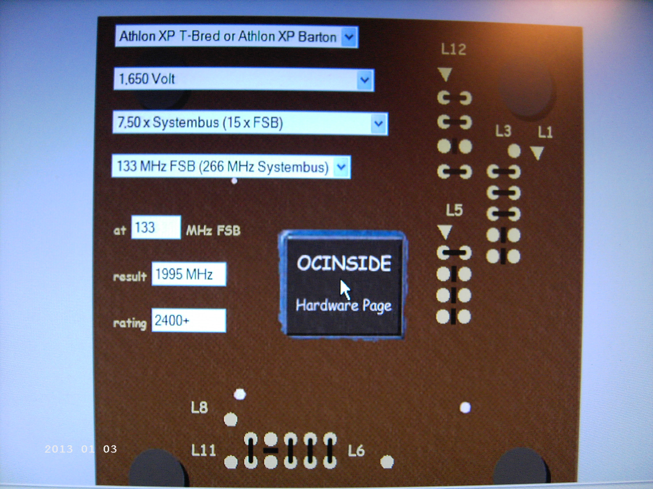

    Do tego co w temacie-płyta Biostar M7VIQ ver1.2
    Sprawdziłem w Biosie i nie znalazłem funkcji odpowiadającej za FSB lub mnożnika
    (chociaż w manualu do tej płyty jest zmiana FSB) tutaj pierwsze pytanie:
    Cz jest możliwość uruchomienia tej opcji?
    Biostar M7VIQ ver1.2 - podkręcenie Athlon(tm) XP2400+ Biostar M7VIQ ver1.2 - podkręcenie Athlon(tm) XP2400+ Biostar M7VIQ ver1.2 - podkręcenie Athlon(tm) XP2400+

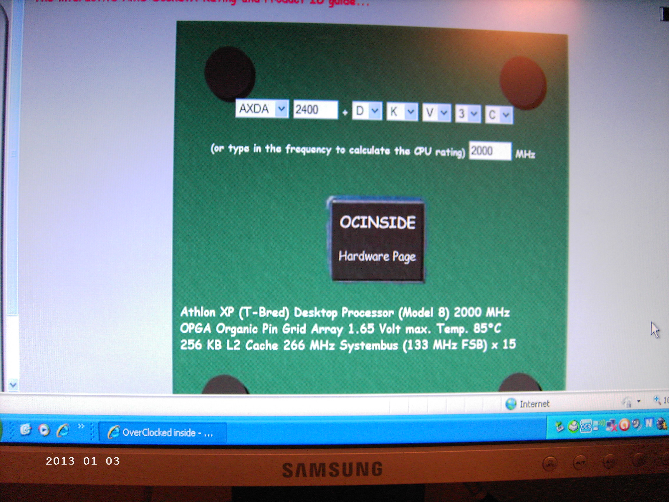

    Następne kroki jakie wykonałem, to za pomocą art. z 2005r. kol. coal-chember
    trafiłem na strone gdzie na podstawie oznaczeń procesora określiłem jaką wersję
    posiadam. Kolejną czynnościom było ustalenie jakie mostki są odpowiedzialne
    za poszczegulne funkcje dla mojej wersji procesora.
    Mostek L12 odpowiada za ustawienie FSB i tu mam wątpliwość, zdjęcie przedstawia stan jaki jest, a to wskazywałoby że pracuje w układzie
    100/200, ale faktycznie pracuje 133/266 dlaczego ak jest?
    I teraz najważniejsze pytanie:
    Jak podkręcić?
    1) podnieść FSB o jeden stopień tj. 166/333, a mnożnik zostawić, lub zmiejszyć
    2) zostawić FSB 133/266 a zwiększyć mnożnik
    Kolejne to co zrobić z cache?
    Cz podnieść Vcore?
    Proszę o porady.
  • #2 11740794
    kokapetyl
    Problem rozwiązałem połowicznie, przez program komputerowy.
    Mogę podciągnąć FSB (tylko taka opcja dostępna) do 150MHz co daje mi
    2250MHZ tj. zysk ok.12%. System pracuje stabilnie,testowany OCCT i p95.
    Mankamentem jest to że trzeba każdorazowo ustawiać parametry.
    Temat zamykam.
  • #3 11742892
    sad_madman
    Rozumiem, że robisz to wyłącznie dla własnej satysfakcji bo większego sensu nie widzę. Kiedyś nawet te 200mhz więcej na Athlonie XP to było coś, teraz już OC nie daje takich korzyści. Jeszcze gdybyś miał chociaż płytę na KT600 a bajką byłby nForce to jeszcze można się pobawić ale jeżeli masz VIA KM266 + AGPx4 to gdzie widzisz sens ? Do tego pamiętaj, że jeżeli płyta nie pozwala usztawić na sztywno AGP/PCI to bezpieczne FSB to 100/133/166/200 pozostałe już mogą nieść pewne ryzyko.
  • #4 11743540
    kokapetyl
    Tak-dla satysfakcji i ciekawości, ale dalsze manipulacje z mostkami na procku
    odpuszczam sobie-już nie ten wzrok.
