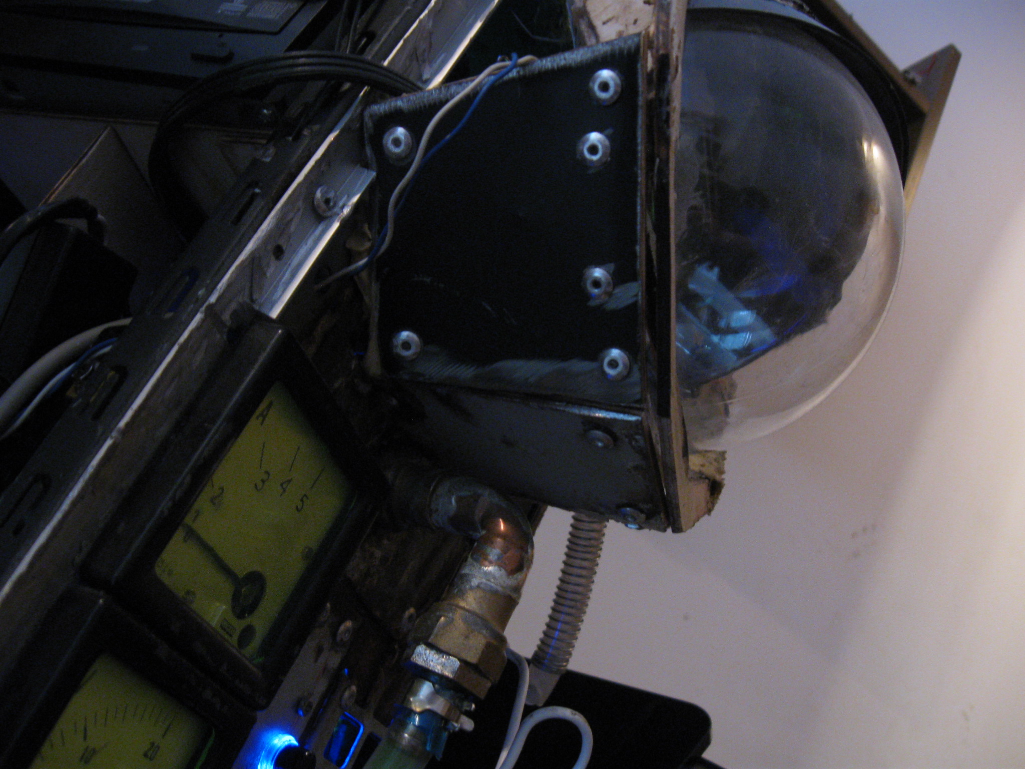

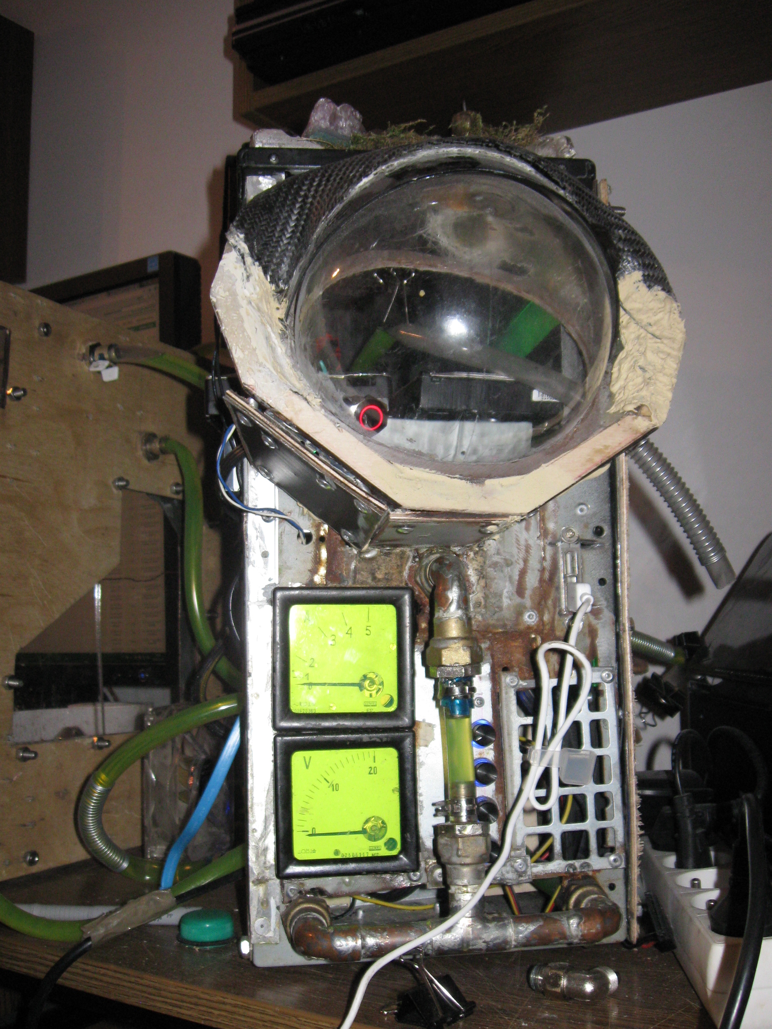

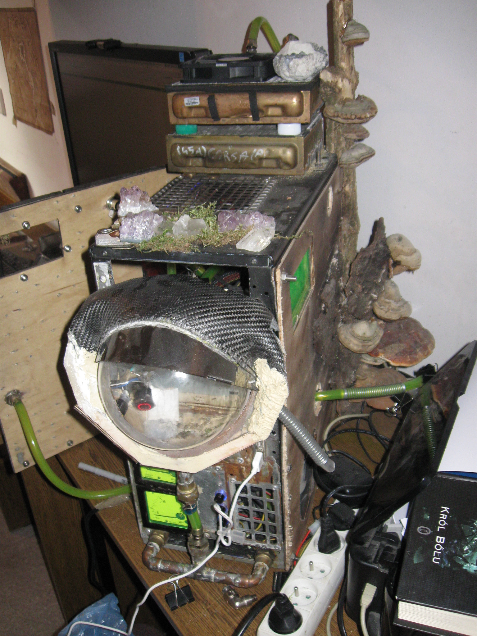

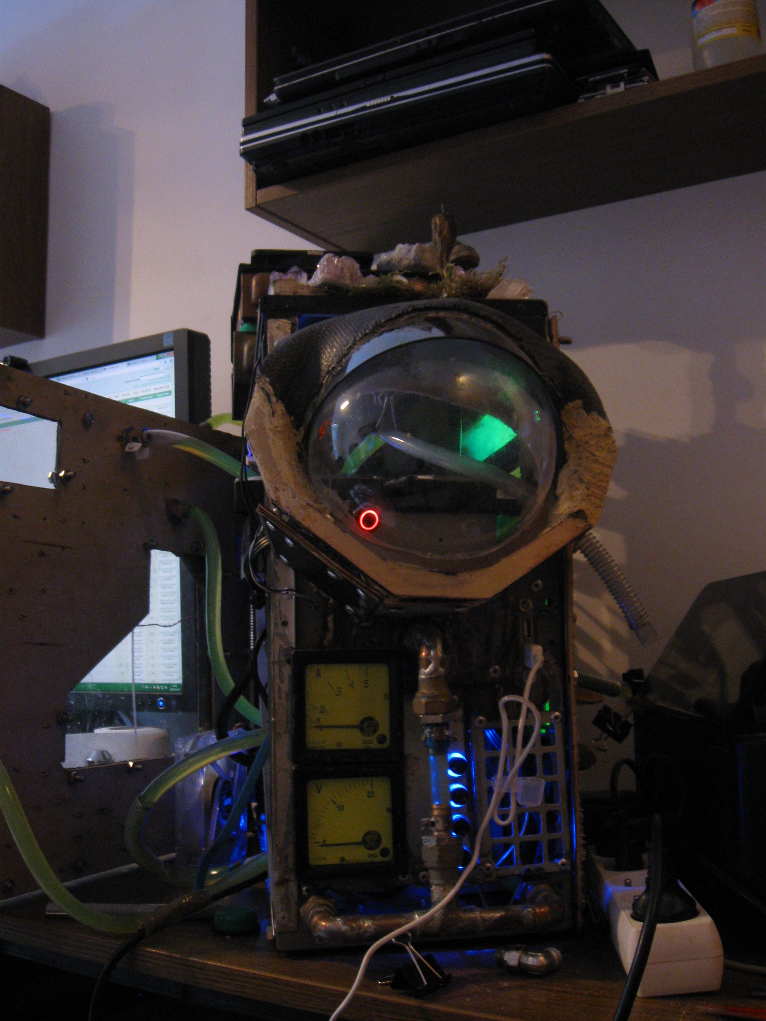

    W zwiazku z faktem, ze od wieków w tym dziale nie pokazalo sie nic ciekawszego poza robieniem z pecetow choinek, dodawaniem 1 wentylatora itd. po dlugim namysle postanowilem wrzucic kilka zdjec mojej budy.
    Praca jest na etapie moze 30-40% ukonczenia - raczej jest to poki co szkielet do dalszej roboty.
    Co wyroznia to od innych bud - nie stosuje badziewia. W obudowie nie ma grama plastiku (poza jednym malym wyjatkiem), pianek i innych podobnych materialow. Wszystko wykonane jest ze stali, drewna, na froncie troche wlokna weglowego.
    Nie trawie moddingu w stylu - wywalamy tone szpachli na bude i robimy detale. Nie podoba mi sie tez robienie ich z pianki (moze kojarza koledzy mod Withered Tree) - z calym szacunkiem do autora, efektu koncowego i uznaniem z mojej strony za podjecie sie zadania stworzenia budy od podstaw - dla mnie droga na skroty a i nie chce miec czegos co mi sie rozsypie.
    W zwiazku z tym komputer pochlania kolosalne ilosci czasu, wykonanie jakiejs pierdoly ze stali czy drewna zajmuje naprawde sporo. Do tej pory wykonanie tego co jest zabralo mi ze 3 miesiace pracy po 2 godzinki dziennie.
    Zalozenie - buda z mozliwoscia otwierania na zawiasach ( co za tym idzie koszmar jesli spojrzec na wszystkie węże od LC, ktore musza wyjsc/schowac sie do wnetrza obudowy).
    Swoja droga uklad LC dosc innowacyjny bo ma dwa jakby to powiedziec.. obwody(?): pompka ->cpu -> MB -> GPU -> rurka miedziana na lewym boku->chlodnica -> chlodnica -> chlodnica -> druga rurka miedziana na tym samym boku ///// rozgalezienie:
    1. -> waz do srodka do reza (reza poki co brak po ostatnich wypadkach - bedzie to kanister, taki z Wojska Polskiego) -> prawy bok obudowy -> front panel ->
    2. -> front panel od gory -> waz, ktory jest obecnie kolo woltomierza (domyslnie jakis stary wodomierz, przeplywomierz czy cos w tym stylu) ->
    // poloczenie dwoch ukladow na froncie (trzecie wyjscie) -> pompka
    Jeszcze nigdy sie z takim czyms nie spotkalem, dlatego opisuje dokladniej:) Wszystko raczej robione jest szeregowo - u mnie dziala(lo, prze uszkodzeniem reza) bardzo dobrze, woda plynie zarowno jednym jak i drugim obiegiem.
    Pomysl - polaczenie techa z jednej strony z czyms organicznym z drugiej.
    Nie skupiajcie sie na detalach bo jakies tam krysztaly nie sa w ogole przypomocowane poki co i nie jest to ich docelowe miejsce. W srodku obudowy jak widac koszmar - i nie bedzie latwo go ogarnac.
    Aparat niestety robi slabe zdjecia bez flasha dlatego zrobilem kilka z i kilka bez.
    Koszt - szkoda gadac - mysle ze do tej pory jakies ~1000zl :)

    Ofiary:
    - Zalany SSD Samsung 830 256GB - moze uda mis ie go na gwarancji odzyskac bo 700zl czy ile on teraz kosztuje piechota nie chodzi
    - Zalana GTX260 - jakis czas miala problemy, ale odzyla (byla na niej plama 5x5cm cieczy przy wlaczonym komputerze - nie wiem jak ona to przezyla).
    Wnioski dla potomnych -
    1. Nie wykonujemy zbiornikow na ciecz wlasnorecznie - niby wychodzi ok, ale po kilkudzieciu wlaczeniach komputera w zwiazku z rozszerzalnoscia cieplna (nagrzewanie, stygniecie plynu) polaczenia zawodza i mamy potop.
    2. Buda Noname do takich rzeczy jest slaba.. Musialem wzmocnic ja kilkoma ceownikami aluminiowymi bo chodzila na boki jak oszlala. Z drugiej strony z tym skosnym palakiem jest bardziej stabilna niz niejedna markowa (na pewno duzo stabilniejsza od mojego starego aerocoola).
    Najblizsze plany - ogarniecie frontu i tyle o ile wnetrza - czekam na gtx280 full cover i montuje pompke Lainga DDC (dzwiek Atmana 306 niestety nie jest przyjemny gdy chce sie spac).
    Jak beda postepy to bede wrzucac.

    Efekt widac, na zdjeciach bez flesha - flesh jest tylko po to, zeby ogarnac jak to mniej wiecej dziala, bo efekt psuje zupelnie.

    Jeżeli już robisz zdjęcia czegoś na forum to wypadałoby przynajmniej posprzątać w pokoju (o ile to jest pokój).
    Tak w ogóle zastanawia mnie po co Ci tyle węży od WC. Najbardziej jednak do czego jest ten gdzie siedzi powietrze oraz ten w hełmie.
  • #8 11764026
    _haker_1
    Poziom 32  
    Mysle, ze porzadek w pokoju ma tutaj najmniejsze znaczenie.
    Po co tyle wezy od WC? Odsylam do pierwszego postu - wszystko dokladnie opisalem. Waz kolo helmu przy robieniu zdjec nie byl podlaczony - czekalem na rez w postaci kanistra, ktory otrzymalem przed dwoma dniami pospawany. Tak samo ma sie sprawa z wezem do pompki - jest sporo za dlugi i wystaje poza obudowe - czekam na top do nowej pompki wiec zrobione jest, zeby dzialalo. Balagam z kablami straszny - i tu przyznaje racje - musze wymyslic jakis sposob, zeby je ladnie za front-panelem po ukrywac. Niestety samo sie to nie robi:)
