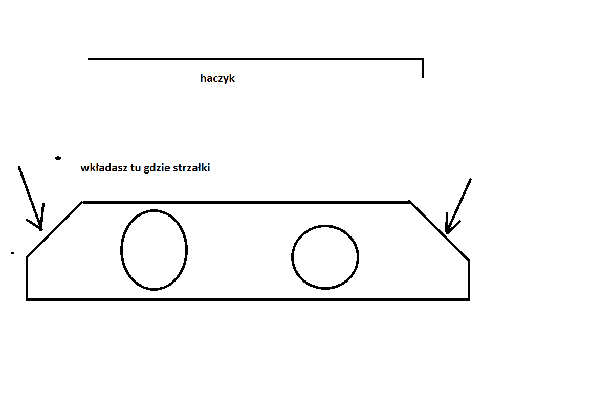

    Witam , jak w tytule nie wiem jak zdemontować licznik w w/w aucie , dzięki za pomoc
    #2 11735004
    Aleksander_01
    Chyba tak jak w większości merców - robisz haczyki z elektrody najcieńszej (długie ramię dowolna długość, krótkie ramię około 0,5 cm.
    Wkładasz te cuda w boczną skośną część licznika i pociągasz jednocześnie do siebie.
    Ale napisałem (nic z tego nie rozumiem) ale myślę że sobie poradzisz.
    Rysunek ułatwi.

    tak robiłem , wkładam w te szpary , przekręcam ciągnę , zegary puszczają na górze ale coś bardzxo mocno trzyma je od dołu :(

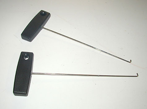

  • #8 11742376
    slaviusz1
    Poziom 19  
    licznik "wyrwałem " na siłę , wyjmakami jak na zdjęciu wyżej , oczywiście bez strat dla tylnej obudowy . Okazało się że poprzedni "naprawiacz" wyłamał pry wyciąganiu plastikowe zaczepy , które po wsunięciu wyjmaków powinny podnieść do góry blokady.
