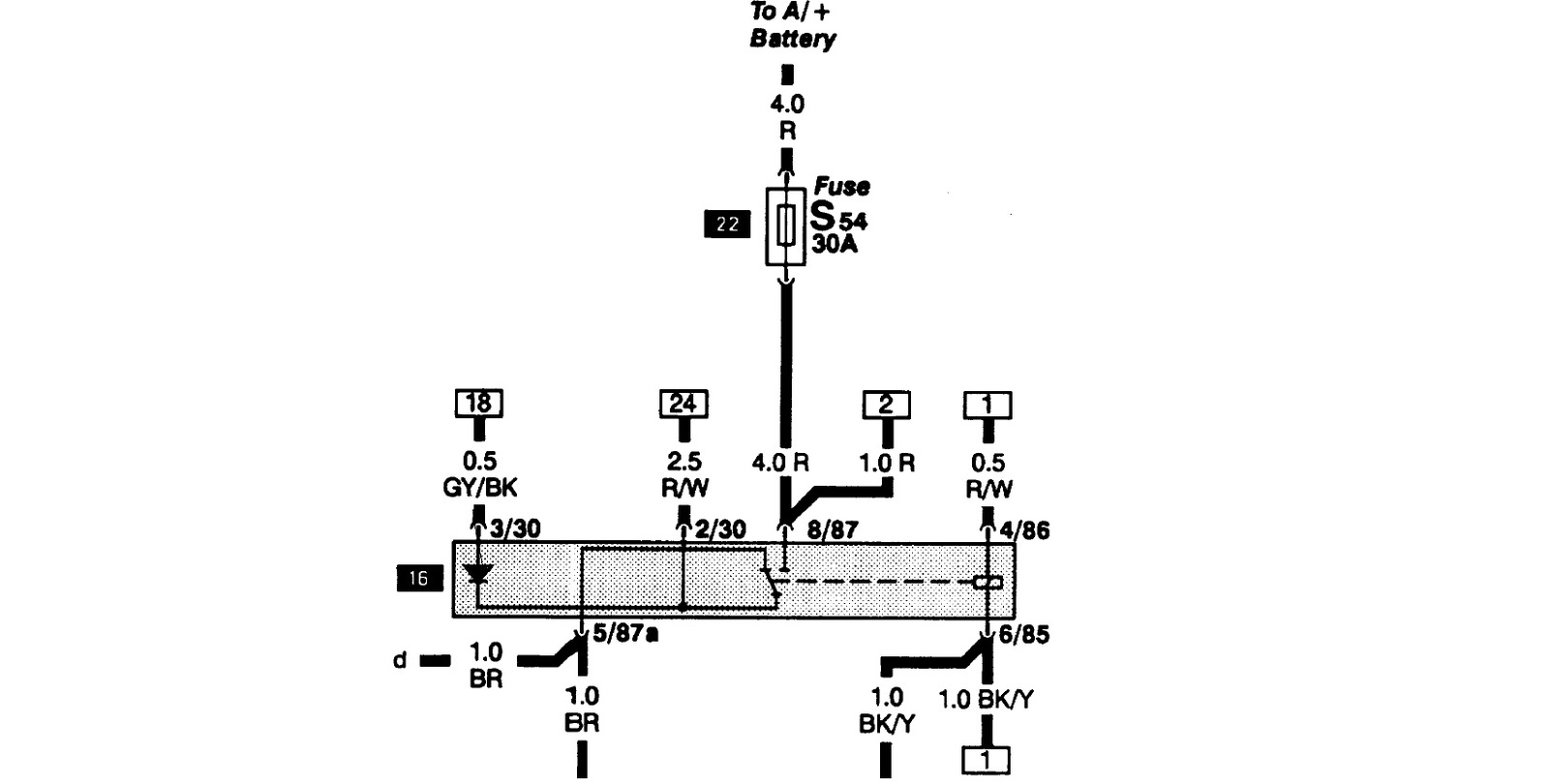

    witam
    czy ktoś mógł by mi napisać co powinno pojawić się na styku 3/30 przekaźnika
    którego schemat jest poniżej ,po jego przełączeniu
    chodzi mi o to czy powinien tam być plus czy nie patrząc na umiejscowienie tej diody na tym styku i jej kierunek
    pozdrawiam[/img] VW - Co pojawia się na styku 3/30 przekaźnika po przełączeniu?

    Załączenie przekaźnika spowoduje przełączenie tej diody w stan zaporowy. Więcej znajdziesz na Wikipedii.

    czyli co tam powinien być prąd czy nie ?

    Na rysunku widać, minus pojawia się na wyjściu 3/30 po zadziałaniu przekaźnika pojawia się plus na 2/30

    To może inaczej - na wyjściu 3/30 po zadziałaniu przekaźnika pojawia się coś, co można określić jako "stan bardzo wysokiej oporności" albo rozłączenie obwodu.

    Może autor dodałby jeszcze gdzie idzie wyjście 18 i 24, jakiś większy wycinek

    to gdzie idzie 18 i 24 jest totalnie nie istotne w tym przypadku
    bo rozpatrujemy tylko i wyłącznie działanie tego przekaźnika
    wiadomo ,ze na 24 ma sie pojawić +12v
    a głownie chodzi o styk 3/30 (gy/bk), co tam ma być? +12v czy nic ?

    Po zadziałaniu przekaźnika "nic"....jeśli dioda będzie sprawna...

    ot i wszystko czego oczekiwałem
