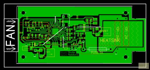

    Z elementów OP1, R18, R20, T5, R23 zmontowano stabilizator napięcia.
    Działa on mniej więcej tak: OP1 steruje tranzystorem T5, aby wyrównać wartość spadku napięcia na rezystorze R23 z napięciem na wejściu „+”. A spadek napięcia na nim jest dokładnie proporcjonalny do prądu rozładowania akumulatora. W tym celu stabilizator steruje napięciem na bramce T5, otwierając ją na tyle, żeby wyrównać spadek napięcia na R23.
    R18 pełni funkcję ogranicznika prądu na wyjściu stabilizatora w momencie przełączenia tranzystora.
    R23 to połączenie równoległe dwóch rezystorów 10R 2W.
    Teoretycznie istnieje mała szansa, że w momencie przegrzania rezystorów R23 jest możliwe ich zwarcie lub zmniejszenie rezystancji bądź deformacja płytki z tym samym rezultatem. W takim przypadku stabilizator zwiększyłby prąd powyżej ustawionego. Jakkolwiek jest to mało prawdopodobne, na wszelki wypadek na schemacie przewidziano bezpiecznik F1.
    Wszystkie testy sprawdzające przegrzewanie się tych rezystorów w rezultacie zwiększały ich rezystancję, ale mimo to postanowiłem się zabezpieczyć.
    Napięcie zasilania stabilizatora powinno być możliwie najbardziej stabilne; w tym celu zamontowano filtr L1, C2, C4.
    Napięcie podane na wejściu „+” OP1 również powinno być w miarę możliwości najbardziej stabilne.
    Żeby to osiągnąć postanowiłem zmontować „sterowany dzielnik rezystancyjny” na elementach R5, R6, R7, R15. Mikrokontroler łączy te rezystory do +5V i w efekcie otrzymujemy wymagane napięcie.
    Przykładowo przy przełączeniu rezystora R5 na +5V otrzymujemy dzielnik 20k - 20k, w którego środku napięcie wynosi 2,5V. Tymczasem stabilizator wyreguluje spadek napięcia na rezystorze R23 do wartości 2,5V; zgodnie z prawem Ohma trzymamy wartość prądu rozładowania - I rozładowania = U spadku/ R bocznika, czyli 2,5V/5Ω=0,5A prąd rozładowania.
    Kondensator C8 pełni funkcję filtra szumu z portów mikrokontrolera.
    Miejsca na płytce są tak przewidziane, żeby można było korygować wartość rezystorów za pomocą ich szeregowego lub równoległego połączenia.
    W rezultacie otrzymamy stabilizator z bardzo małymi odchyleniami od zadanego prądu rozładowania.

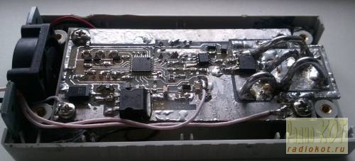

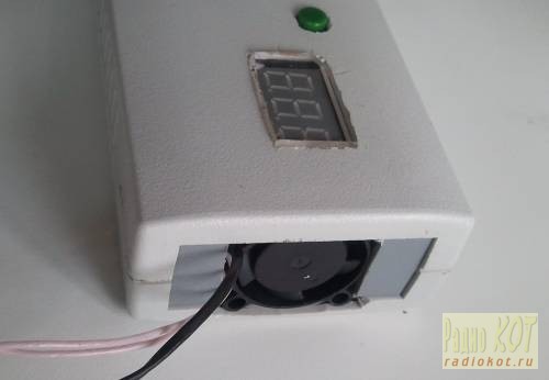

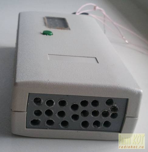

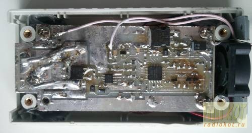

    Realizacja:
    Tester akumulatorów Li-ion, Li-po, Ni-MH, Ni-Cd
    Płytka i oznakowanie obudowy
    Schemat, płytka, oznakowanie obudowy, algorytm pracy
