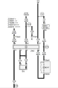

    W sterowniku silnika mam wlutowany emulator immobilizera. Problem polega na tym, że podczas diagnostyki nie mogę połączyć się z silnikiem ( z pozostałymi modułami jest połączenie ).
    W wiązce od ECU do licznika mam przecięty zielono-czarny kabelek - domyślam się, że to linia K .
    Puszka IMMO wyjęta całkowicie z auta.
    Spotkał się ktoś z podobnym problemem i wie jak temu zaradzić ?

    Prawidłowy emulator immo po zamontowaniu ma normalnie diagnostykę z ECU i nie przecina się żadnej linii K-czyli kijowy masz Emu

    A ma kolega moze połaczona linie W z linia K ? bo jesli niema puszki immobox i jest emu no to komunikacji nie bedzie ;-) musisz je połaczyc razem i bedzie ok,lub zrób sobie przycisk(przełacznik)na lini kodowej sygnał z emu potrzebny jest na sekunde dosłownie rozruch pózniej emu mozesz odłaczyc i auto bedzie pracowało normalnie do ponownego odpalenia uporzadkuj te dwie sprawy i bedziesz miał komunikacje oraz zabezpiecznie ;-)

    Digi-Tech
    Dokładnie, K-linia jest na pinie 10, a W-linia jest na 9 pinie.
    Połącz te piny razem w kostce od białej puszki immi i powinna być komunikacja ze sterownikiem silnika, bez względu na to czy immo jest odblokowane lub zablokowane. A4 B5 - Audi A4 B5 emulator IMMO i problem z diagnostyką VAG.

    krystiano91

    Łączyłem razem linie i dalej połączenia nie było.

    Jak zaznaczyłem wcześniej mam w wiązce od ECU do licznika przecięty zielono-czarny kabelek - domyślam się, że to linia K .
    W związku z tym spróbuję wstawić 2 przełączniki - jeden, który będzie odcinać zasilanie dla emulatora po uruchomieniu samochodu a drugi, który będzie łączyć ten przecięty zielono-czarny kabelek.
    Czy oprócz tego muszę jeszcze przy puszce IMMO zewrzeć linię W i K ? Czy wtedy będzie to już zbędne?

    Sprawa jest dosc prosta i mysle ze niema tu co duzo pisac emulator podłacz przy kostce od immobox zewrzyj linie K i W i po temacie.

    Problem rozwiązany.
    Wstawiłem włącznik między zasilanie emulatora.
    Serdeczne dzięki wszystkim chętnym za pomoc a w szczególności koledze yarro.
