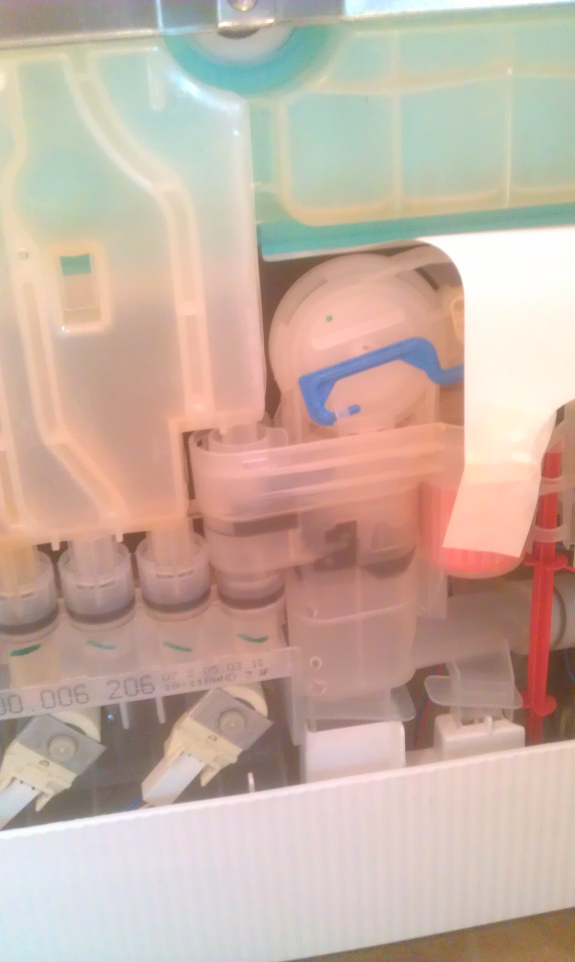

    Proszę o pomoc. Trochę szukałem co może być przyczyną ale nic nie znalazłem.
    Objawy są następująca. Po włączeniu programu auto 55-65 zmywarka wypompowuje a następnie pobiera wodę (ok). Pobiera ją mniej więcej do połowy, może do 2/3 poziomu misy. Zaczyna mycie i tej wody ma za mało - ramionami woda kapie a nie tryska(oczywiście nie obracają się).
    W środku słuchać(także na chwilę po otwarciu drzwi) odgłos pompy której nie wystarcza wody. Po dolaniu wody ręcznie do misy wszystko jest ok - woda tryska i mycie działa. Po każdym spuszczeniu wody w trakcie mycia, muszę dolewać wodę. I tak się męczę od 2 miesięcy.
    Pewnie to istotne. Zmywarka ogólnie była używana jedynie 6-7 miesięcy. Później miała 19 miesięcy przestoju (remont) i teraz po remoncie od początku się to dzieje (od października).
    Przed remontem była wymyta płynem do czyszczenia zmywarek.

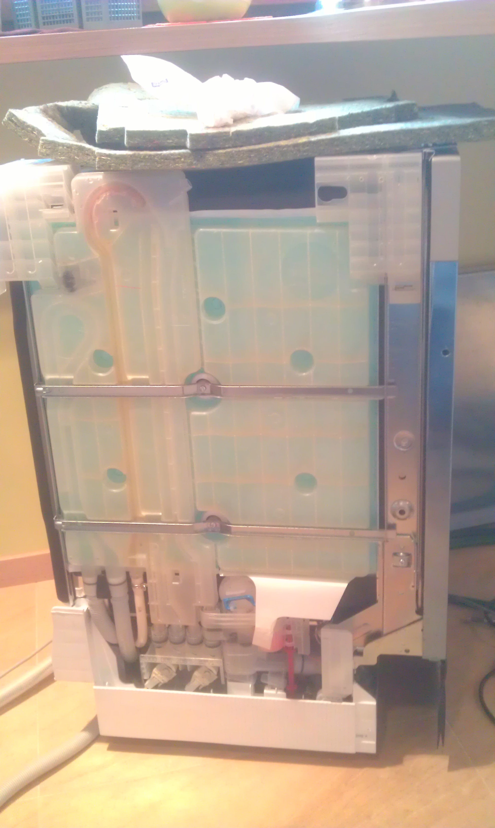

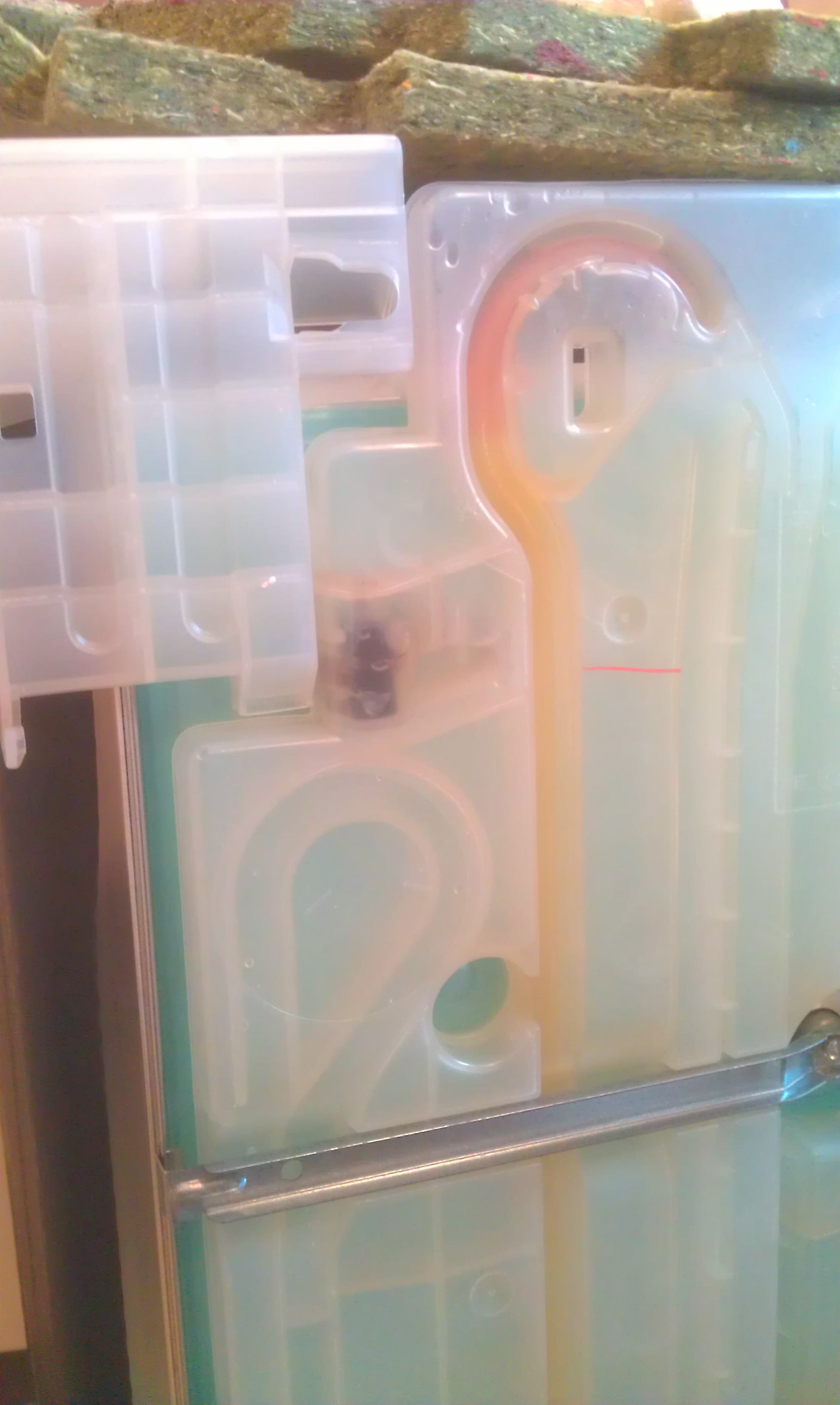

    Rozebrałem lewy bok. Płaszcz jest pełny.

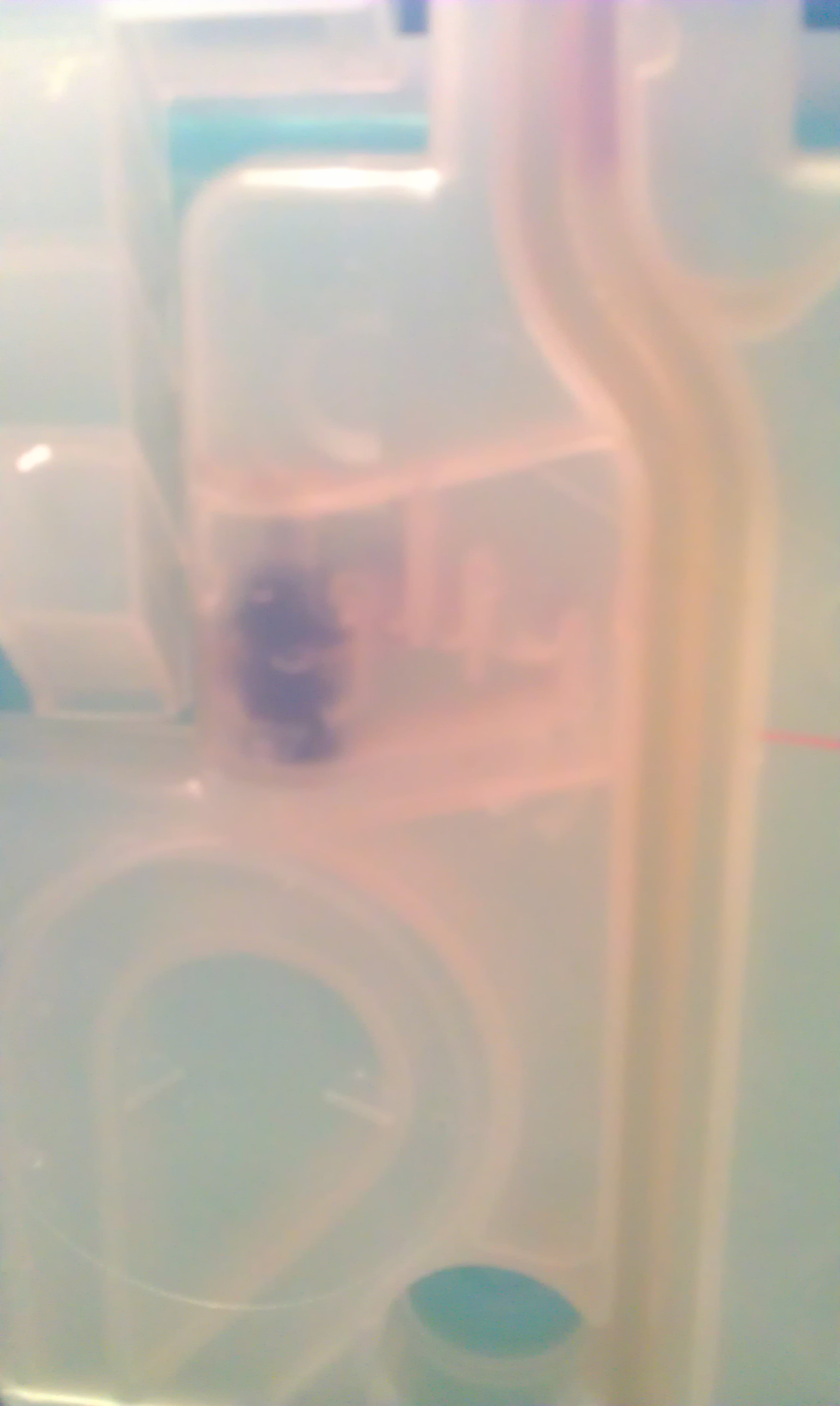

    Wszędzie czysto. Jedyne miejsce gdzie jest kilka farfocli to u góry płaszcza gdzie w środku widać jakiś trzpień:

    Kubek hudrostatu wygląda na czysty.

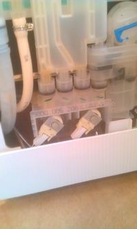

    Sprawdziłem też dwa elektrozawory - nie zabrudzone i bez korozji.
    Wąż z kubka do misy czysty.
    Co dalej sprawdzać żeby się nie narobić.
    Pomóżcie proszę. Rozbebeszyłem zmywarkę i nie wiem co dalej.żona mi zaraz głowę urwie.
  • #2 11741350
    pawelipaula1
    witam . Sprawdź czy elektrozawory działają, możesz podłączyć je pod prąd i sprawdzić czy otwiera
  • #3 11741427
    numer11
    Nie mam jak (albo nie umiem) podłączyć pod prąd. Odkręcałem tylko i patrzyłem czy się otwierają (ręcznie)
  • #4 11741528
    pawelipaula1
    uruchom program i obserwuj, powinna napełnić płaszcz wodą następnie pobierze trochę wody do "misy", gdy uruchomi pompę przestaje pobierać wodę, uruchamia elektrozawór pierwszy od hydrostatu i spuszcza wodę z płaszcza. Sprawdź czego nie robi
  • #5 11741632
    numer11
    Pierwszy zawór od hydrostatu to ten z niebieską dzwigienką?
    ( Jego bodajże nie zwalnia ale zaraz jeszcze sprawdzę)
  • #6 11741650
    pawelipaula1
    nie , niebieska dźwignia jest częścią hydrostatu, obok są dwa elektrozawory
  • #7 11741699
    numer11
    Rozumiem, w sumie tak myślałem (spuszczając wodę z płaszcza ręcznie, właśnie ten zawór poluzowałem i woda mi powoli ściekła)
    Idę sprawdzić.(z tego co wcześniej zauważyłem zawór się nie otwiera)
    będę wdzięczny jak zajrzysz jeszcze za chwilkę przyjacielu.
    IIIIIIIIIHHHHHHHHHHHAAAAAAAAAA.
    Chyba działa - znaczy woda sciekła z płaszcza po napełnieniu i zaczęciu prania.
    Ściekła cała - dobrze?
    Pewnie pomogło przejrzenie (odkręcenie) tego zaworu.
    Okazuje się że całe te 19 miesięcy zmywarka stała z pełnym płaszczem i może to stąd po jej ponownym uruchomieniu nie mogła się wydostać - pewnie zastał się elektrozawór.
