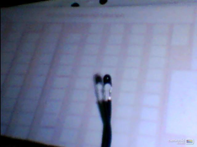

termometr samochodowy - czujnik temperatury do samochodu

    Przeważnie jest to termistor NTC. też sie borykałem z podobnym gadżetem.
    Wstaw tam jakiś rezystor regulowany (nie mam pojęcia jakiej wartości) Ale np 10 kΩ.
    I reguluj, zobacz co wyświetliło.
    W końcu może trafisz na temperaturę wyświetloną 25°C Wtedy zmierz jaka to rezystancja-i kup o takiej wartości termistor NTC.
    Ale czy wskazania bedą poprawne w całym zakresie termometru, to wątpię.
    Wątpie równierz, abyś kupił ten czujnik, jest to komplet i nie jest to produkt markowy ani profesjonalny, abyś dostał części zazpasowe.
