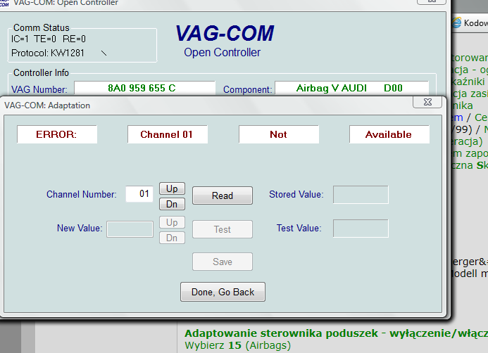

    właśnie mam problem próbuje vagiem wejść w grupe 35 i nie mogę
  • #10 11745473
    Cinek2004
    Licznik to 17 - Instruments
    Opcja "Recode" i ustawiasz odpowiednie kodowanie

    2. chciałem wyłączyć poduszke pasażera i coś takiego wyskakuje dodam że miałem wymieniany sensor ale na taki sam

    Co do Airbagu to powinien byc ten kanal dostepny:
    15 Airbag --> Adaptacja --> Kanał 01 strona pasażera
    0 - aktywna
    1 - nieaktywna
    Jesli sie nie uda, to pozostaje chyba tylko odpiecie wtyczki i wpiecie rezystora.

    Wielkie dzięki cinek po południu idę walczyć tylko właśnie co do air bag wchodzę w grupę 15 potem adaptacje i jak jest na 00 to jest cos takiego Audi A4 1.9 TDI 1995 - Brak reakcji kontrolek po odłączeniu czujników a gdy przełączam na 01 to nic nie mogę zrobić
    czy może być to spowodowane tym iż wymieniałem poduszkę pasażera i ona ma inne numery????
