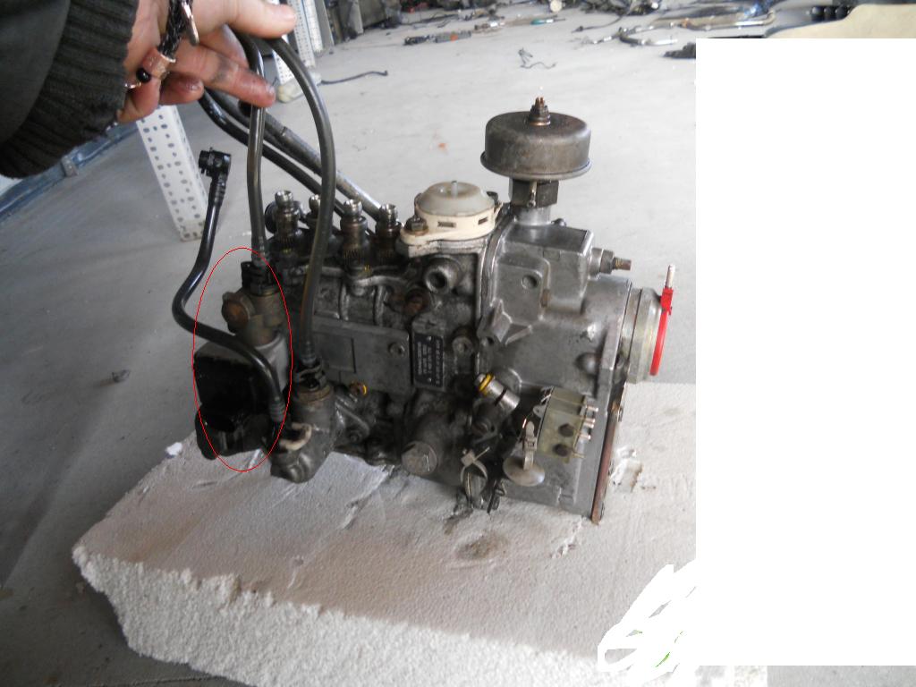

  • #20 11809185
    dyrbek1
    mercedes vito 2.3 td ?
    powiedz mi co to jest co zaznaczyłem na czerwono na tej pompie??
  • #21 11809363
    yaro 65
    ''element wykonawczy immobilisera'' :D
    zabezpieczenie przed uruchomieniem silnika .
  • #22 11809489
    dyrbek1
    Aha . Bo powiem Ci że u mnie jest to tak jak by wypięte od pompy, i powieszone gdzieś tam na jakiejś lince (zawinięte w woreczek foliowy) i wisi sobie to tak luzem i podpieta do tego jest tylko kostka elektryczna i nic więcej żadnego wężyka paliwowego.
    Czy to może mieć jakiś wpływ na tą słabą moc i tą prędkość???
  • #23 11809844
    Pawel wawa
    Nie, masz zdjęte immo, została tylko podłączona elektryka. Jest ok, były Vito właśnie bez tego.
