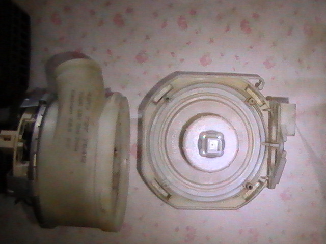

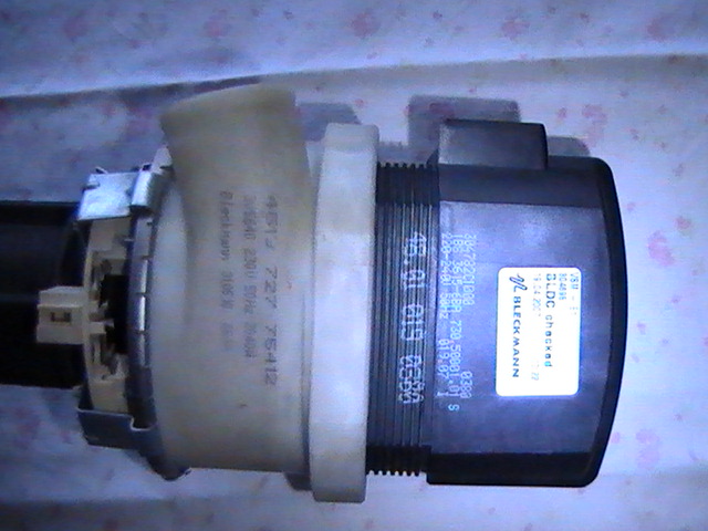

    Mam problem z pompą myjącą do w/w zmywarki.Jest to pompa BLECKMANN BLDC nr 48.01 019 0380 w komplecie z grzałką.Pompa ma znaczny wyciek wody ,natomiast wirnik ma luzy.Prosiłbym o rade,czy jest szansa rowiązac problem tak ,aby koszty naprawy nie przekroczyły ceny nowej zmywarki? Nr fabryczny zmywarki 8542 983 29849.Z góry dzięki za rzeczową poradę.
  • #3 11744602
    henrykgr1
    Wielkie dzięki za zainteresowanie tematem. Pompa ma duży luz wirnika,co spowodowało uszkodzenie stojana-obudowy plastykowej,przez co przedostaje się woda.Pompa nadaje się tylko do wymiany. Jest to nieco starszy typ o symbolu 4619 727 75412 i tu jest problem. Są osiągalne inne pompy wraz z wbudowaną grzałką ale mają nico inne zasilanie silnika w moim są dwa piny jeden z dwoma kablami zasilanie drugi z trzema myślę, że sterowanie. Czy ma może ktoś wiedzę jak to pogodzic?

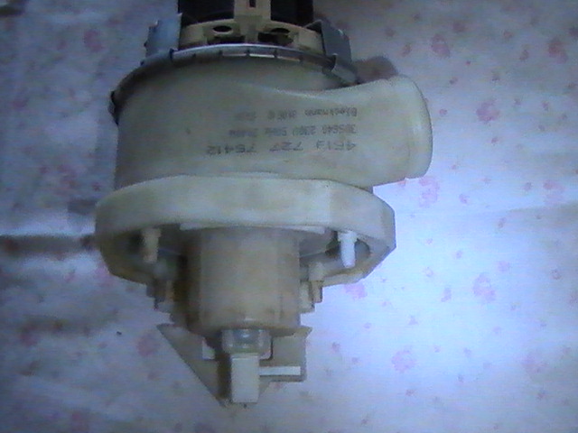

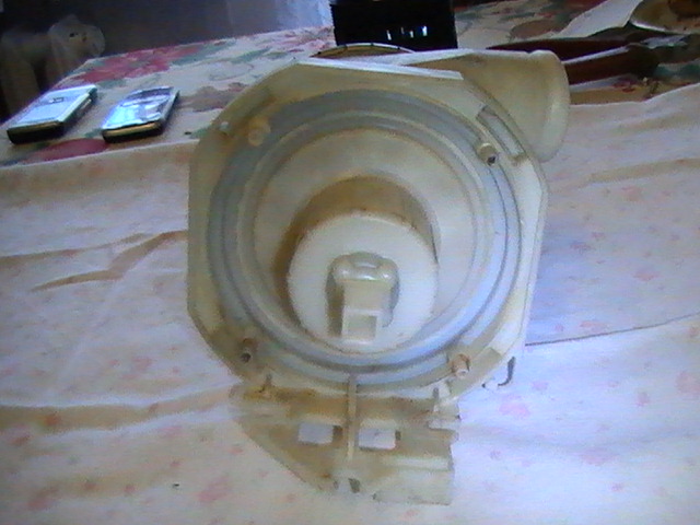

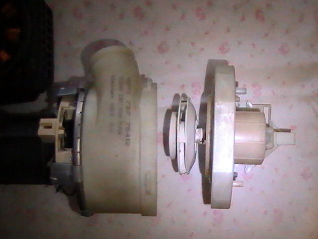

  • #5 11745611
    henrykgr1
    Super!Dzięki, teraz mam nadzieję będzie łatwiej. muszę tylko znaleśc ta właściwą pompę.Oto fotki uszkodzonej.

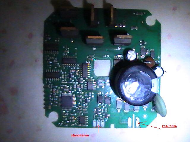

    czolgista napisał:
    w innych na pewno jest L,N do pompy osobno i L,N do grzałki osobno . pokaż te swoje piny i poproszę lepszą jakość
    Ale co to za wypociny? Nie dość że nie po polsku, to jeszcze zupełnie nie wiadomo o co chodzi.
    Do tego dodałeś zupełnie niepotrzebny tutaj schemat.
    Ta pompa była robiona w dwóch wersjach i obie będą pasować. I obie będą bardzo drogie.
    Na szczęście żadnych "pinów" tu nie trzeba, za to możemy się dogadać w kwestii zestawu naprawczego - na PW.
    Zlokalizowałeś już dokładnie wyciek? Z połączenia na o-ring rzadko cieknie, częściej z samej grzałki.
    Gdzieś mi wcześniej "uciekł" ten post - na szczęście tą pompę można rozłożyć na kawałki bez wielkiego trudu i wymienić tylko to co trzeba - tak jak wyżej napisałem.
    Numer który podałeś to cały zestaw z grzałką, oczywiście droższy. Oznaczenie części zamiennej będzie inne, chyba że kupisz wymontowaną używaną.
    Jeśli znajdziesz pompę która wygląda tak samo (z elektroniką pod czarnym deklem) i będzie do Whirlpoola - to będzie pasować.
    Nic innego nie podejdzie - na pewno.

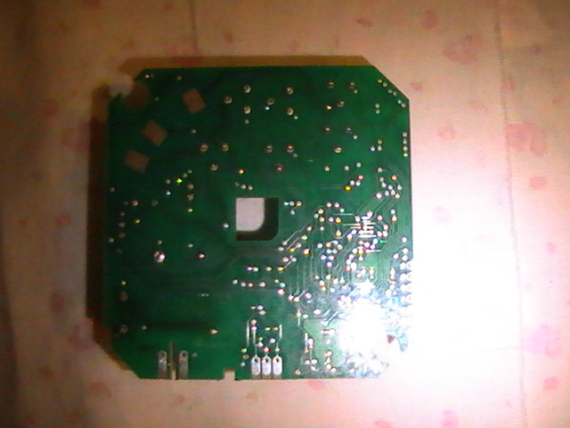

  • #8 11746015
    henrykgr1
    Oto moduł wyciągnięty z pompki do którego dochodzą dwa piny, jeden podwójny zasilanie, drugi z trzema przewodami sterowanie, oczywiście zasilanie grzałki jest w innym miejscu.W pompie tej wyciek jest w okolicy grzałki,ale jest też uszkodzona obudowa stojana-plastikowa wytarta od środka przez wirnik,gdzie też jest nieszczelność. Dołączam foto.

    Temat zmywarki rozwiązany,wymienione zostały uszkodzone elementy pompy.
