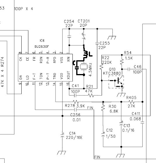

    W radiu Intek M550 chciałem dorobić sobie dziury (+10KHz) do rozmów prywatnych ze znajomymi którzy posiadają w swoich radiach takie funkcje.
    Po przestawieniu radia na dodatkowe bandy (zmiana kodu kraju z 08 na 13)
    pojawiły się dziury lecz niestety wszystko pracuje w piątkach.
    Długo siedziałem nad przestrojeniem radia w polskie zera
    Wprowadziłem następujące modyfikacje:
    1. W szereg z kwarcem 4,5MHz dałem dławik 10uh
    2. równolegle z kwarcem zamontowany kondensator 12nF
    Radio elegancko stoi teraz w 0.
    Moje pytanie brzmi czy przez taką modyfikację możliwe jest abym uzyskał słabszy odbiór na odbiorniku czy zaingerowałem jedynie w ustalenie częstotliwości pracy.
    Gdyż mam wrażenie jakbym stacje odbierał teraz słabiej.
    Jeśli popełniłem jakiś błąd prosił bym o wskazówki w jaki sposób sprowadzić radio z piątek do zer tak aby było to wykonane prawidłowo
    Zamieszczam schemat oryginału i z moją modyfikacją.
    Za pomoc bardzo dziękuję

    Właśnie tego nigdzie nie wyczytałem są to moje modyfikację aby doprowadzić to radio w 0
    Teraz dopiero zauważyłem że źle zaznaczyłem na schemacie wpięcie kondensatora
    prawidłowy schemat przerobienia.
    Dlatego pytam czy taka modyfikacja jest prawidłowa a jeśli nie to proszę o pomoc w poprawnym przestrojeniu radia w 0
    Może jeszcze raz, chcesz dziury, czy radio w "0". Przepraszam, już się pogubiłem. W zera, to dławik, i dodatkowo +10, to kondensator i przełącznik. Ale trymer, a nie 12nF, bo trzeba te dziury ustawić. To radio ma swoją specyfikę, to nie Onwa, ani Alan 18, gdzie można bylo cuda robić. Mówimy o starych typach.
  • #5 11744929
    oki188
    W obecnej konfiguracji chciałbym radio doprowadzić z 5 do 0
    niestety dając dławik czy to 4,7uH czy 10uH na kwarc 4,5MHz lub 10.240Mhz nie było żadnej różnicy w częstotliwości ciągle były piątki dopiero gdy zastosowałem kondensator o dobranej pojemności udało się to radio przeciągnąć w 0

    To że zera są na ustawieniu kraju 08 to ja wiem gdyż miałem wcześniej takie ustawienie.
    Niestety w tym radiu nie da się widocznie w prosty sposób dorobić dziur bez utraty czułości odbiornika.
    Powód:
    Zamontowanie dławika 4,7uH a nawet 10uH na kwarcu 10.240Mhz nie zmienia wcale częstotliwości dalej radio pracuje w piątkach (oczywiście mówię tu o ustawieniu kraju na kod 13 a nie 8 gdzie radio fabrycznie pracuje w zerach).
