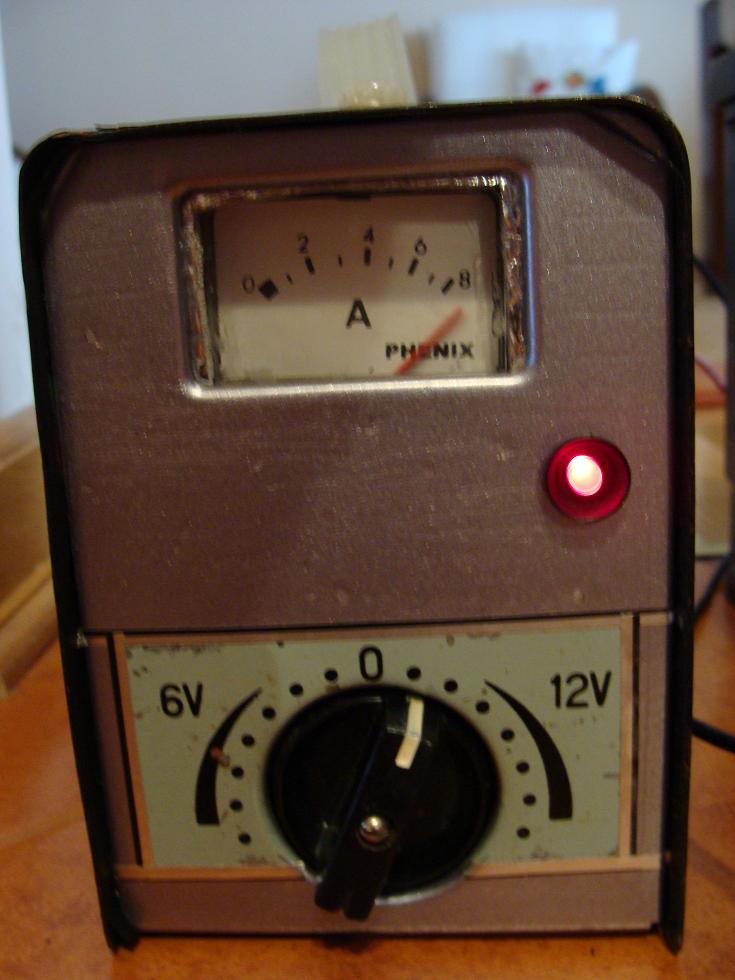

    Rozładował mi się dziś akumulator - Centra Futura CA770 12v 77Ah 760A.-> załącznik 1
    Mam stary prostownik i próbuję go naładować -> załącznik 2
    Akumulator prawie całkiem się rozładował więc ładuję go minimalnie, zastanawiam się jednak czy potem nie podkręcić jeszcze o 1 lub 2?
    Wskazówka tak jak na załączniku poza 8, pytanie jak długo ładować i dokąd powinna się wskazówka przesunąć?

    Witam. Wskazówka na amperomierzu w miarę doładowywania akumulatora powinna zbliżać się do 0, jak będzie w twoim prostowniku nie wiem. Całkowicie rozładowany akumulator ładuj małym prądem co najmniej 12 godzin, ja po odkręceniu korków zostawiam na całą noc i jest ok.

    Akumulator powinno ładować się prądem 0,1 pojemności akumulatora czyli w twoim przypadku 7,7A. Ładowanie należy skończyć kiedy wskazówka opadnie do ok. 0 na amperomierzu i powinno być intensywne gazowanie elektrolitu a jego gęstość powinna wynosić 1,28g/cm3.

    Lepiej, to zmniejszyć..
    Trzeba było od początku przez jakąś żarówkę np 55W 12V.
    po kilku godzinach zmierzyć napięcie na zaciskach i ewentualnie pominąć żarówkę.
    O ładowaniu baterii są chyba setki stron, tu na elektrodzie. Bez zadawania pytań widać, że po pierwsze prostownik został przeciążony.

    A to ciekawa teoria, ale niestety bzdurna.
    Autorowi polecam zdjąć panel korkami by gazowanie go nie rozsadziło bo te prądy co płyną na zdjęciu to jakieś cuda, trzeba było najpierw przez żarówkę ładować tak jak pisze kolega wyżej by ograniczyć trochę prąd ładowania.
