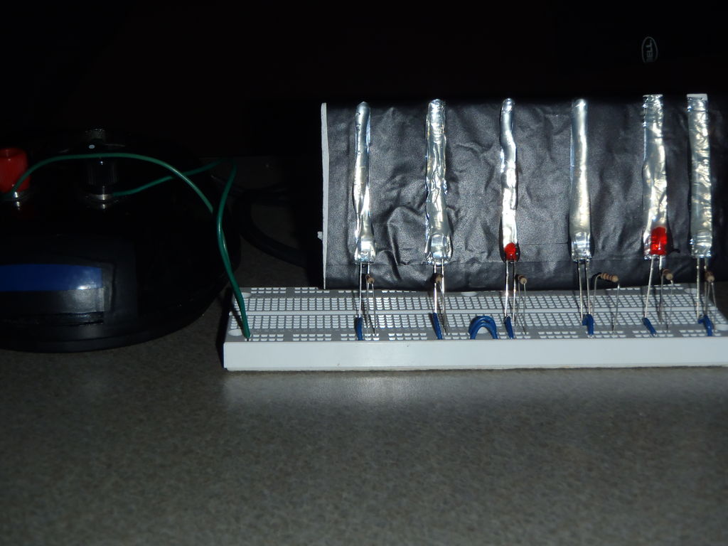

Pokrywanie klejem na gorąco
Unikalność tego projektu polega na sposobie, w jaki rozpraszane jest światło pochodzące z pojedynczego źródła (diody LED) tak, aby utworzyć segment. Efekt ten uzyskujemy za pomocą kleju na gorąco.
1. Pokryj diody klejem
Powoli nanoś klej na każdą diodę i aluminiowy pasek. Nie pokrywaj klejem całego obszaru. Czynność tą wykonaj precyzyjnie – nakładaj klej tylko w miejsca, które mają być źródłem światła w docelowym wyświetlaczu. Nałóż klej również na wyprowadzenia diody, mocując ją w ten sposób i zapobiegając jej niechcianemu przemieszczaniu się.
2. Zamocuj wszystkie pozostały diody LED
Jeśli jeszcze nie zamontowałeś wszystkich diod w odpowiednich miejscach zrób to teraz, a następnie starannie pokryj je klejem.

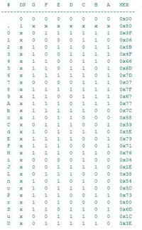

Generowanie znaków
Jeśli zrozumiałeś sposób sterowania wyświetlaczem, pozostało jeszcze tylko jedna rzecz do rozważenia - jak wygenerować znaki, które mają być wyświetlane. A więc, w naszym wyświetlaczu jest 8 segmentów. A->G oraz kropka. Oznaczone są one następująco"
__A__
F | | B Przedstawione, jako kod 1 bitowy:
|__G__| MSB > | DOT | G | F | E| D | C | B | A | < LSB
E | | C
|__D__| O kropka
Wyświetlany znak jest tylko kombinacją włączeń poszczególnych segmentów. Używając kodu binarnego możemy dość łatwo stworzyć listę znaków dla naszego wyświetlacza. Zamieściłem również plik nagłówkowy, zawierający definicję dla poszczególnych znaków, co może się przydać podczas programowania mikrokontrolera.
Ponieważ segment zawierający kropkę jest opcjonalny, oznaczyłem go jako "mało znaczący" warunek, w tabeli występuje on jako X.
C Code: segments,[0] |= 0x80; // Segment_0 = Segment_0 OR 0x08

Rezystory szeregowe powinny być zamontowane przy każdym segmencie, aby ograniczyć napięcie, jednak można to wykonać w osobnym obwodzie, zamiast w obwodzie wyświetlacza. Po wszystkim należy zlutować wszystkie połączenia w odpowiednich miejscach oraz przymocować je klejem na gorąco, aby zapewnić ochronę diodom.

Generowanie znaków
__A__
E | | C
|__D__| O kropka
