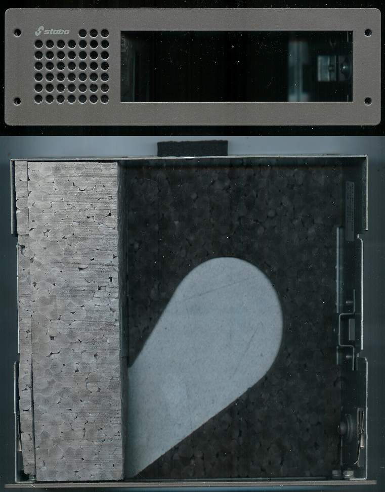

    multihunter
    Adaś to jest radio z ee AT24C02N i sterownikiem NEC zrobione na bazie tych samych elementów dyskretnych co Harry 2 Clasic,
    a Ty mówisz o starym wykonaniu PCB, bez eepromu, na sterowniku Mistubishi (Uniden UC1810) - dwie zupełnie różne bajki.
    Oryginalnie u Scani idzie do niego jeszcze taka kieszeń 201009 o wymiarach radia .
    Stabo XM3082 - Brak napięcia na końcówce mocy w.cz
    W załączniku schemat podłączenia z kolorami kabli, numerami złączy, przetwornicy, anteny, głośnika...
