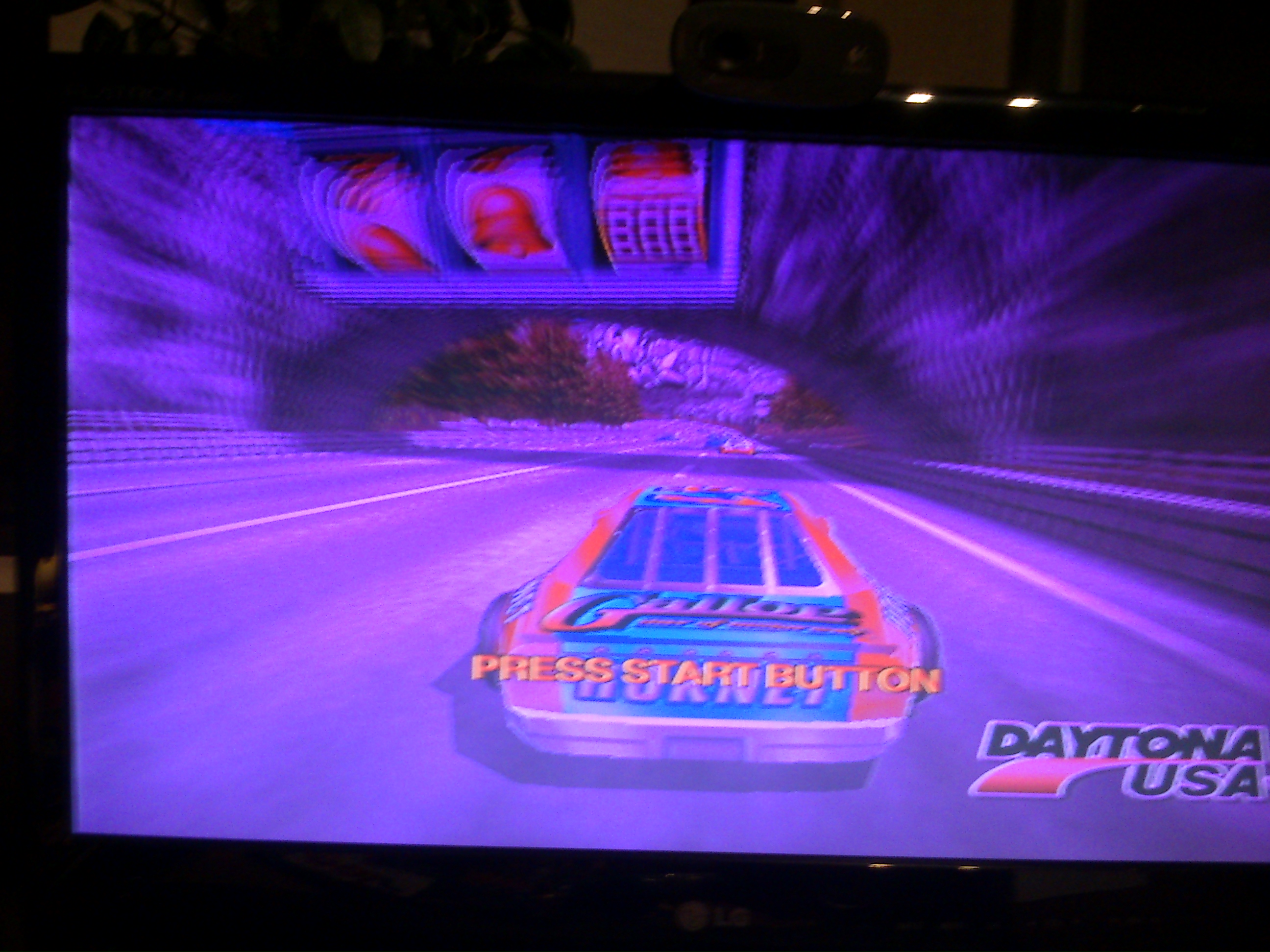

    Witajcie. Z racji tej, iż posiadam w domu LCD, a granie na kablu RGB jakościowo nie powala postanowiłem zrobić domowej roboty VGABoxa. Wszystko robiłem wg. tego poradnika z jednym "ale" - nie lutowałem tego wewnątrz konsoli, a na zewnątrz. Za pomocą kabla do DC wyprowadziłem sobie wszystko i jest przejście. Posługiwałem się też pinoutem aby wyprowadzić do odpowiednich pinów. Przejdźmy jednak do sedna sprawy czyli różowego obrazu. Po skręceniu przewodów do płytki obraz jest, ale w odcieniu jasnego różu. W "tle" kolory się zgadzają tylko np. biel jest różowa.
    Polutowałem wszystko chyba dobrze i mam przejście pomiędzy np. kablem VGA, a płytką. Kondensatory są też raczej dobre, bo nie przepuszczają i multimetr pokazuje "0". Sprawdzałem też przejścia pomiędzy płytką, a kablem do konsoli i jest ok. Ruszałem kablami, lutami i nie ma żadnej zmiany. Z tego co czytałem, taki problem też występuje na kupowanych VGABoxach i jest to problem z zielonym odcieniem, ale wszystkie kable nie mają przerw. Czy ktoś może wie, gdzie jest problem ?
    Jak coś to mogę wstawić fotki moich lutowań, ale uprzedzam, że dopiero co zaczynam z lutownicą i ładne one nie są ;) Przy lutowaniu uważałem i nie rozgrzewałem mocno komponentów.
    Bardzo prosiłbym o pomoc, bo już nie mogę się doczekać tego VGA.

    Sprawa jest ogólnie prosta ale musisz na początek wykluczyć wadę monitora. Podłączałeś go pod jakiegoś PC?
    Jeśli tak i obraz jest ok to spróbuj rozłączyć 2 kolory i sprawdzać jak wygląda obraz tylko z zielony, czerwonym i niebieskim.
    Nie wiem czy na tej konsoli są jakieś programy do testowania poprawności wyświetlania.
    Tu ogólnie wygląda że za dużo jest czerwonego więc można troszkę zmniejszyć tylko ten kolor.

    Po pierwsze to wielkie dzięki za pomoc ;)
    Właśnie jestem po sprawdzaniu każdego kanału. Jeżeli tylko podłączę czerwony - obraz jest cały czerwony. Jeżeli tylko niebieski to obraz jest cały niebieski. Jeżeli tylko zielony to tu o dziwo obraz nie jest cały zielony, a tylko kilka bardzo słabych kontur elementów menu. Może problemem jest słaba żyła, której użyłem ?
    Ps. Sprawdzałem na dwóch monitorach i dwóch kablach.

    Monitory mają obsługę synchro in green ?

    EDIT: Dałem nową żyłę pomiędzy przewodem AV, a kondensatorem i bez zmian. Wygląda, jakby za dużo czerwonego było. Jak to zmienić ?
    Dla zobrazowania problemu dołączam fotkę:
    Sega Dreamcast - VGABox domowej roboty - różowy odcień na monitorze.
    Jeszcze sprawdziłem i podłączyłem jedną żyłę zamiast oryginalnej w kablu, która odpowiada za sygnał green - bez zmian. Można wykluczyć słabej jakości kabel.
    EDIT2:
    Problem został rozwiązany - przyczyną był kondensator do którego przylutowana była linia GREEN. Dziękuję za pomoc ;)
