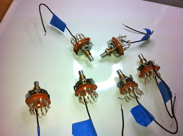

    Łączenie pokręteł
    Tak jak zostało to opisane w poprzednim kroku, każde z 6 pokręteł połączone jest z 9 rezystorami, będziemy więc potrzebowali po 9 sztuk z każdej z wartości 1 Ω, 10 Ω, 100 Ω, 1 kΩ, i 10 kΩ oraz 10 sztuk 100 kΩ.
    Wybierz którąś z pozycji jako pozycję 0 i przylutuj rezystor pomiędzy dwoma wyjściami zgodnie z kierunkiem wskazówek zegara, jeśli spojrzysz na pokrętło w ten sposób, że gałka będzie skierowana w twoją stronę. Dzięki temu rezystancja będzie wzrastała podczas obracania pokrętłem w prawą stronę.
    Przylutuj pozostałe 8 rezystorów. W sumie będzie ich 9 (w wypadku ostatniego pokrętła będzie ich 10). Ostatnie złącze, którego użyjesz będzie funkcjonować jako pozycja 9.

    Teraz czas na połączenie wszystkich pokręteł razem. Przylutuj jeden koniec drutu o długości ~3 cali do wyjścia pokrętła, a drugi jego koniec do wejścia następnego pokrętła (o wyższym mnożniku). Jeśli uda Ci się zrobić to przy użyciu krótszego drutu, możesz próbować, jeśli Ci się uda, będzie to wyglądało dużo lepiej.
    W ten sam sposób postępuj z kolejnymi pokrętłami.
