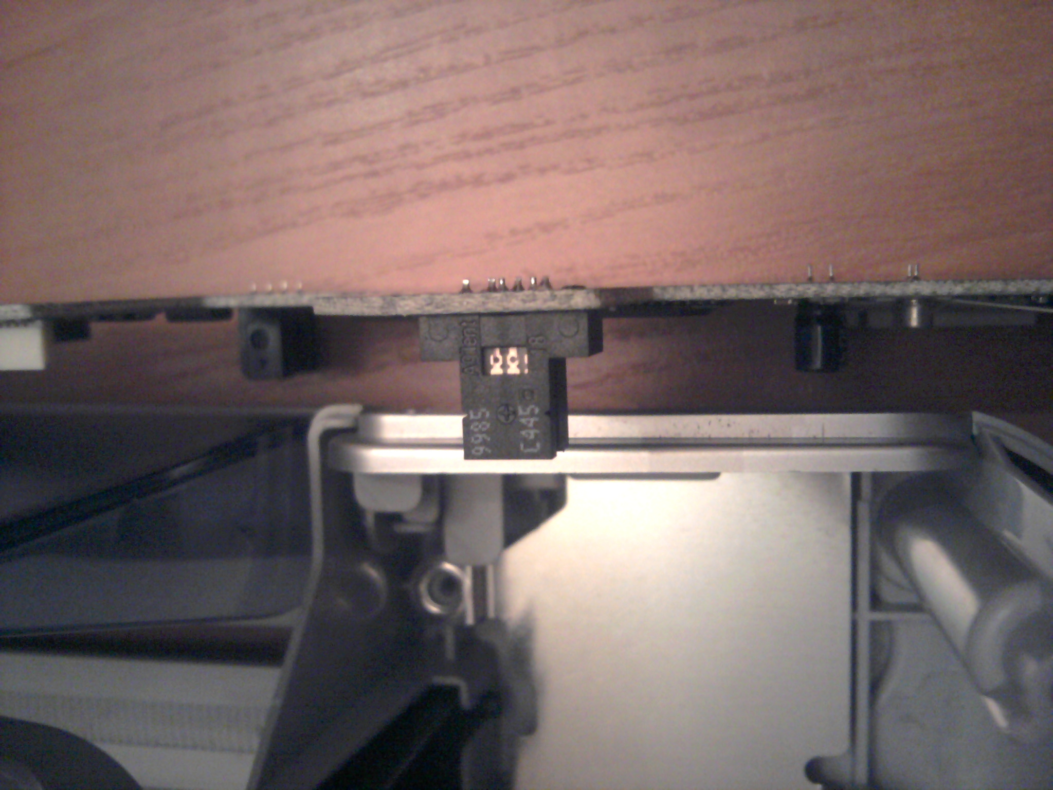

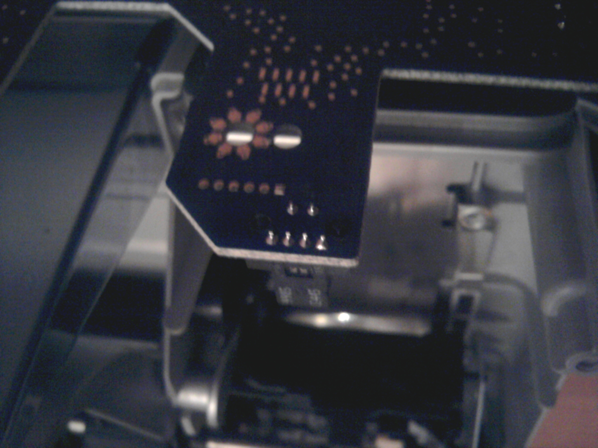

    Mam takie cudo z drukarki HP1310, oznaczenia to (C445 i 9985):
    płytka + dysk:
    Jak podłączyć enkoder z HP1310 do Atmega8, by uzyskać określony sygnał?
    sama płytka:
    i układ nóżek tego transoptora:

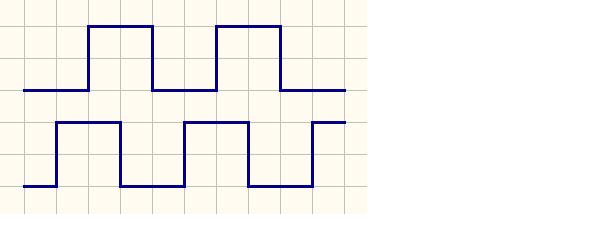

    czy da się z tego osiągnąć taki sygnał jak poniżej?
    jak powinienem wyglądać schemat połączeń tego aby osiągnąć taki sygnał jak powyżej i nie zepsuć tego układu?
    i czy będzie to współpracowało z atmega8?

    Mam bardzo podobną sytuację - transoptor z drukarki HP oraz pasek "szczelinowy" do niego.
    Z jednej strony 2 nóżki od diody.
    Z drugiej strony 4 nóżki - 2 od zasilania i 2 sygnałowe. Są ułożone w jednej linii.
    W jaki sposób je zidentyfikować - która jest plusem a która minusem?
    Chciałbym podłączyć taki enkoder do mikrokontrolera i mierzyć przemieszczenie liniowe poprzez zliczanie impulsów przychodzących z transoptora.
