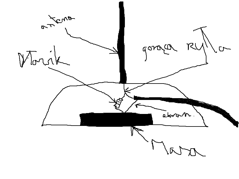

    Mam pytanie , mam antenę CB President Minilog na podstawie magnesowej .
    W podstawie magnesowej zwarłem gorącą żyłę z masą dławikiem z innej anteny magnesowej CB w celu zmniejszenia zakłóceń i wszystko gra tylko mam pytanie jakiej wartości jest ten dławik ? Jest to rdzeń ferytowy średnica 5mm z nawiniętym drutem miedzianym 15-20 zwoi ile to będzie uH ? 5 czy więcej ?

    Możesz odręcznie narysować schemat tego "wynalazku" jaki ma ten układ swr.

    A SWR normalny 1.1 na każdym kanale żadnych zakłóceń i trzasków z instalacji samochodu ale nie mogę sprawdzić parametrów dławika bo nie mam miernika indukcyjności .
    Teraz mam antenę zwartą do masy ale to żaden problem dla prądów W.CZ Antena teraz pracuje lepiej jak w oryginalne . Radio to Prezydent Hary III . To nie wynalazek bo takie rozwiązania techniczne są stosowane też w innych antenach ja tego nie wymyśliłem a jest to jeden ze sposobów na eliminację zakłóceń z toru anteny . Pytam do tego że to jest dobry patent żeby zarobić montując takie ustrojstwo w innych antenach.

    Na ogół antena była zamykana pojemnością . Jednak nasi "wynalazcy" zastosowali dławik w niektórych antenach cb . Zgodzę się że efektem jest spadek zakłóceń i trzasków. Wytwarzanych czasami nawet od przetwornic zasilających urządzenia w samochodzie. Moim skromnym zdaniem zastosowanie tego rozwiązania w każdej antenie Cb jest niepotrzebne. Proponuje poczytać w necie o antenach typu GP .
