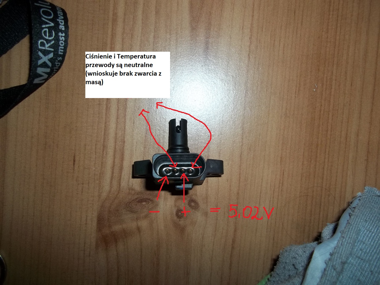

Jak sprawdzić 4-pinowy Map Sensor w Skoda Fabia 1.4 MPI 2001?

    Zobacz w wytczkę napewno ślady wody (zielono albo juz czarno)

    robert199
    wtyczka odłączona:
    pin 1 i 3 conajmniej 4,5v zwykle powino byc równe 5v
    wtyczka podłączona :
    pin 1 i 4 na wolnych obr 0,9v przy pełnym obciązeniu 4,3v czyli po maxymalnym wisnieciu gazu
  • #6 11751607
    #7 11752361
    robert199
    tzn, że masz albo bardzo duża dziurę w dolocie, albo czujnik mocno zabrudzony, albo uszkodzony
    możesz go jeszcze sprawdzic tak:
    jak masz możliwosc to założ węzyk na czujnik i zasysaj powietrze. wartosc powinna sie zmieiac (im bardziej zassiesz tym wiecej volt)
    wartosci powinny sie wahać pomiedzy 0-4,5v

    grala1
    Specjalista grupy V.A.G.
    Coś mi tu nie pasuje. Przy zamkniętej przepustnicy ciśnienie powinno być mniejsze niż przy otwartej a Ty sam sobie przeczysz.
    Czym wyższe napięcie tym ciśnienie bliższe atmosferycznemu, czym niższe napięcie tym większa próżnia.
  • #10 11755729
  • #11 11756281
    robert199
    @Grala 1 masz racje. mój błąd. Odwrotnie niż npaisałem
