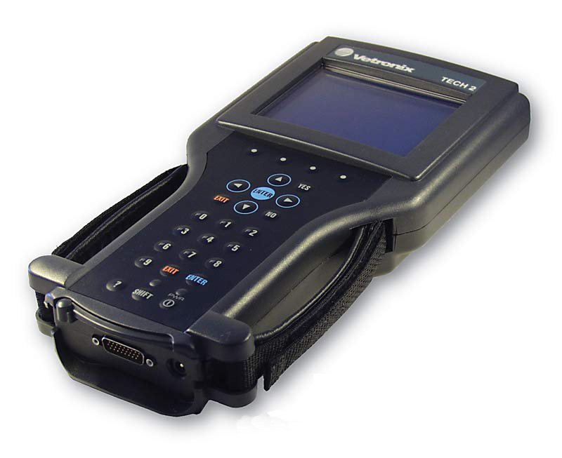

    Witam! Ku mojemu zaskoczeniu w/w programik, który do tej pory dawał sobie radę nie chce ruszyć żadnego ze sterowników znajdujących się w w/w aucie.
    Wogóle nie ma w MENU tego samochodu, ani nie ma tego silnika w żadnym z innych aut z tych roczników. Zastanawiam się bardzo nad tym, że nie komunikuje się z niczym. Czy to normalne? Vectra ta wygląda jak czarna owca wśród modeli opla ;)
    Czym zdiagnozować system antypoślizgowy w tym aucie?
    ELM poradził sobie z silnikiem.
    Pozdrawiam!

    Z tańszych op-com, auto com lub Tech2

    Cała diagnostyka po CAN, i to w kilku wariantach. Byle czym tego nie zdiagnozujesz. tech, op-com ,no i każdy dobry uniwersal - w jakimś tam zakresie.

    Mam gdzieś tego szarego Tech2 jeszcze na rs'a, ale on chyba nie robił po Can'nie więc czy jest szansa go odkopywać? Z tego co pamiętam to tam wybór aut był do 2004 roku (program Tech2).
