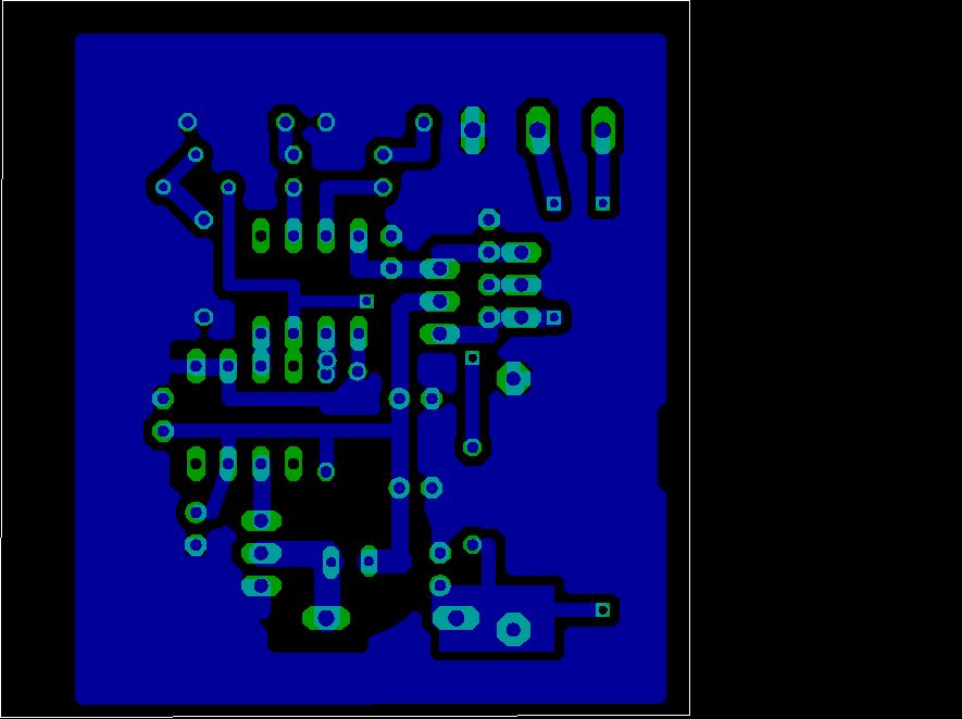

    Schemat przetwornicy można zobaczyć powyżej. Autor, posiłkując się wskazówkami zawartymi w nocie aplikacyjnej, zaprojektował również płytkę dla przetwornicy.
    Przetwornica impulsowa sterowana mikroprocesorowo
    Jako sterownik tranzystora pracuje układ TC4427A, pozwala to na zabezpieczenie procesora i umożliwia sterowanie tranzystora wyższymi napięciami, niż pozwalają na to porty mikrokontrolera. Także, w czasie projektowania, ścieżka, którą przekazywane są do tranzystora impulsy kluczujące, została zaprojektowana jako możliwie najkrótsza, a odległości pomiędzy tranzystorem, dławikiem i kondensatorem – jako jak najmniejsze.
    Do sterowania przetwornicą został wybrany procesor PIC12F683 w obudowie DIP-8. Procesor posiada sprzętowy PWM, 4 przetworniki A/D, wbudowany wewnętrzny oscylator 8 MHz i 256 bajtów pamięci EEPROM. Jako tranzystor wybrano IRF740. Autor zastosował także kondensatory wysokonapięciowe.
    Do przetworników A/D procesora podawane są dwa napięcia: pierwsze z nich to napięcie wyjściowe, zmniejszone w dzielniku rezystorowym (aby właściwie sterować kluczowaniem tranzystora, dzielnik rezystorowy został także wyposażony w potencjometr celem dokładniejszej jego kalibracji), drugie – napięcie zasilania, aby móc odpowiednio dobrać okres i współczynnik wypełnienia impulsów, w sposób opisany powyżej.
    Autor przewidział także możliwość wyboru napięcia zasilającego układ TC4427A, tranzystor oraz dławik – możliwe jest zasilanie napięciem 5V ze stabilizatora 7805 lub podanie zewnętrznego napięcia zasilania (maksymalnie 20V). Umożliwia to np. zasilanie przetwornicy z baterii, z pominięciem stabilizowania napięcia przez układ 7805. Procesor sam rozpoznaje wartość podawanego napięcia i dobiera do niego parametry pracy przetwornicy. Dodatkowo przewidziano dwie diody LED sygnalizujące stan przetwornicy (np. nadmierne obciążenie).

    Ewidentny przerost formy nad treścią - zamiast 1 układu za 2 zł (np. UC3843) użyłeś aż 3 scalaki za ponad 10 zł, w tym procesora który wymaga zaprogramowania. Poza tym przetwornica ta nie kontroluje prądu tranzystora, a to jest dużą wadą.

    Całkowicie nie zgadzam się. To tylko przykład wykorzystania mikrokontrolera jako układu sterującego przetwornicy.
    Wykonałem podobny układ do sterowania 30W diodą LED i jednocześnie µC obsługuje włącznik, mierzy napięcie akumulatorów i wyświetla na wskaźniku.

    Jak dla mnie w tym projekcie brakuje jednego elementu ... rezystora bramkowego. Bez niego w momencie załączenia popłyną znaczne prądy impulsowe. Nie mam tu na myśli wyłącznie ograniczonej wydajności prądowej wyjść układu TC ale też kwestie zakłóceniowe.
    Osobiście podzielam argumenty Kolegi RitterX. Pomiary to sobie zawsze można dorobić ale sama regulacja powinna odbywać się w trybie prądowym za pomocą choćby popularnego UC38**. Taki układ reguluje na bieżąco w trybie prądowym a nie co któryś okres w trybie "quasi" napięciowym. Z tego wynika choćby większa stabilność. Pomiary zawsze można sobie dorobić a i kombinując będzie się dało zrobić n.p. ściemnianie do ledów.
    Ten zakres napięć ociera się o stosowanie diod prostowniczych szybkich i ultraszybkich lub ewentualnie kilku SMBYW02-200 szeregowo.
    Warto wspomnieć o konieczności stosowania kondensatorów odprzęgających (małe ESR) możliwie blisko wyprowadzeń układów pobierających prądy impulsowe. Autor robi to dość konsekwentnie.
