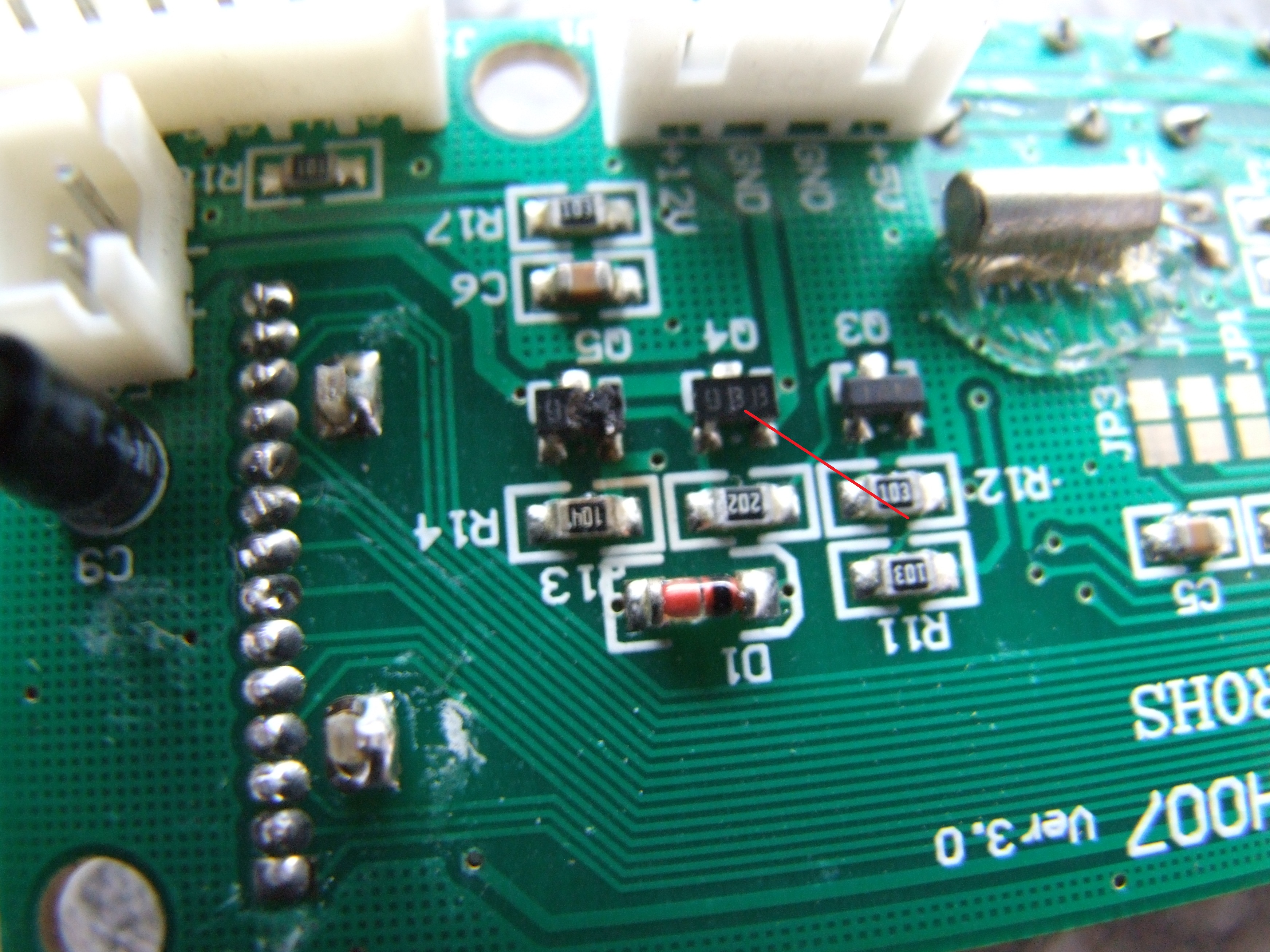

    Mam pytanie jako początkujący co jest układ czy to jest tranzysor Wyświetlacz - co to jest za element?

    To są tranzystory.
    Świadczy o tym oznaczenie na płytce Q.
    Gdyby były to układy scalone to na płytce byłyby symbole IC lub ewentualnie U.
    Według symbolu na nieuszkodzonych będą to BC857B.
