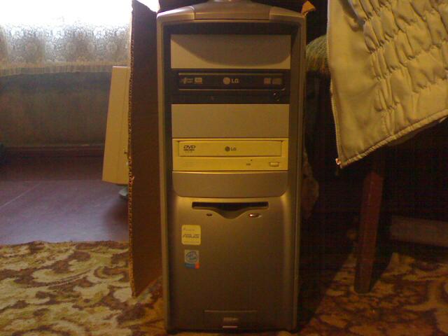

    Mam obudowę megabajt bez możliwości montażu nawiewu z przodu i z tego powodu bardzo grzeje się dysk twardy(po 2 godzinach gry 47stopni czyli 7 ponad normę).Czy ten problem rozwiąże montaż pod dyskiem w zatoce 3,5cala wiatraczka dmuchającego od dołu na dysk?Mam wyciąg na tylnej ściance i oprócz wiatraczka pod dysk chcę założyć jeszcze boczny nawiew.Proszę o opinie na temat skuteczności takiego combo.Obudowa jest raczej niewielka.

    A nie prościej zmienić obudowę na większą? Obudowa powinna zaciągać zimne powietrze i dmuchać ciepłym a w tej co masz będzie problem skąd wziąć to zimne powietrze.

    Otworzyłem jeszcze raz kompa i dziwy mi się ukazały.Otóż w blaszanym korpusie budy jest miejsce na przedni wentylatorek,ale zaraz potem jest plastikowy front panel bez żadnych otworów przez które ów wentyl mógłby zassać powietrze.Nie wiem po co tak to robili.Guziki power i reset mam na górnym panelu i z górnego panelu do środka wiszą od nich kable to może bym ten frontowy odkręcił i zamontował wiatrak a we front panelu nawiercił otworki?

    No czemu nie. Tymczasowo możesz tak zrobić ale docelowo to polecam tobie nową obudowę. Wiele zyskasz, bo te które Ci tam przedstawiłem w większości mają filtry przeciw kurzowe a to jest super sprawa.

    Przypadkiem otworów gdzie zasysa nie ma w dolnej części panelu od strony podłogi ?

    Sprzwdziłem.Od strony podłogi,we front panelu jest długa szczelina.Widać przez nią płytkę z portami USB pośrodku szczeliny i zostaje jeszcze sporo miejsca przez które może być zasysane powietrze.Jak kompa ustawię na lekkim podwyższeniu to może zda egzamin.Żeby zamontować wiatrak muszę zdjąć front panel?Bo od środka w budzie mi zatoki HDD ograniczają dostęp do miejsca w którym montuje się wiatraka.Ta szczelina wystarczy,czy mam wiercić czoło front panelu?
    Dodaję foto przodu budy.Co można tu zdziałać?Fotka jest jeszcze z czasów jak czekał na podłączenie.

    Podobny problem miałem wczoraj z montażem dodatkowego chłodzenia do swojego komputera. Analogiczna sytuacja - w blaszy siatkowany otwór na przykręcenie wentylatora 8x8 cm a na zewnątrz plastikowe badziewie. Ściągnąłem front panel , odrysowałem na obudowie okrąg o promieniu 8cm, wyciąłem , i wiatrak zasysa powietrze aż miło. Ja akurat miałem dostęp do maszyny i wycięcie okręgu zajęło mi chwilkę i było proste ale można to również zrobić szlifierką kątową albo nawet cienkie wiertło i nawiercać po szkicu dziurki co kilka mm, potem wypchnąć plastik, zjechać pilnikiem i gotowe.
    Efekt jest dużo lepszy niż przy zasysaniu powietrza z 1-2cm szpary między front panelem a obudową.
