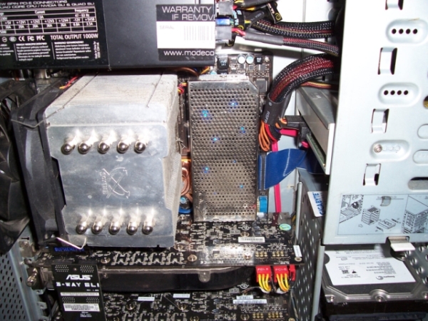

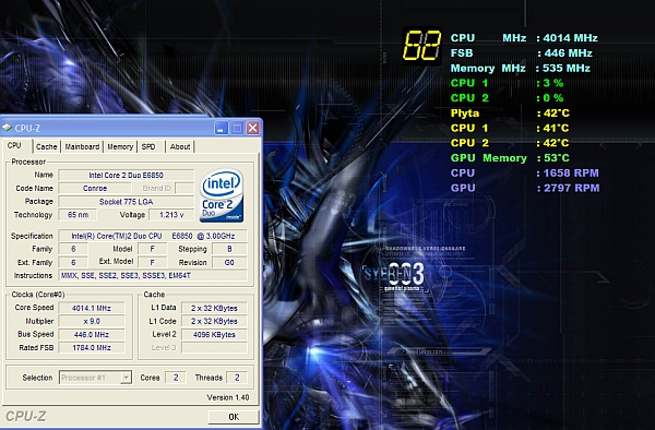

    W kwocie do 100zł można kupić Mugena (ver1 moim zdaniem jest lepszy od ver 2/3)
    Jak nie będzie pokiereszowany to w niczym nie przeszkadza używka .
    Pierwszego miałem od nowości a drugi używka za 80zł .
    Temperatury na E-6850 (w nominale) praktycznie pokojowe 30/32 C*
    Nawet na napiciach 1.6v (4.0GHz) pozwala na stabilną prace do tego 120mm wentylator
    bardzo jest cichy.

    Mugen I to może i fajna rzecz ale jeżeli zamontuje się go na backplate. W innym wypadku można sobie darować.
    Zamiast wyjaśnić „bolączkę” wielu mocowań „coolerów” eh szkoda słów . Masz racje ! .
    Chyba zbyt pochopnie się po nim przejechałeś a obudowa „leżąca lub przykręcenie zwykłą śrubką na przelot” ? Więc tak od razu „Mugeny” są do du...y?
    Przez rok miałem go na tych „plastikowych zapinkach” i nie miało to żadnego wpływu na mocowanie czy zdeformowanie płaty głównej , czy słabe doleganie do procesora przez jego wagę .
    Dopiero jak zdecydowałem się na nim „kręcić proca” z 3.0GHz na 4.0GHz i więcej przykręciłem go na przelot.
    Bo chyba to miałeś na myśli najpierw kup zamontuj a potem GŁUPOTY wypisuj .
    Ale pewnie go miałeś i „podwieszałeś na drutach o obudowy , takie głupoty gdzie czytałem w sieci ha ha ha .

    sad_madman
    Wiesz, że ciężko zrozumieć co masz na myśli ?
    Następna odsłona Mugena jest lżejsza od MI a mimo to jest sprzedawana z odpowiednim zestawem montażowym. Ciekawe dlaczego... może dlatego, że użytkownicy zgłaszali problemy z dociskiem i wygięciem płyty głównej ? Mugena I mam ale schowanego w pudełku bo nie spełnił moich oczekiwań. Zdecydowanie bardziej byłem zadowolony z Ultry Extreme 120 .
    Edit:
    Nie podwieszałem na drucie (chociaż scythe nawet ma takie w ofercie) bo używałem płyty z backplate więc wygięcie jej nie groziło. Podpierałem za to kartę graficzną ze względu na jej ciężar.
