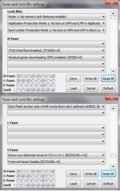

    Fuse bity
    Atmega32A - Konfiguracja PWM do odtwarzania dźwięku
    Atmega została przyśpieszona do 8Mhz aby odczyt z karty SD nie trwał tak długo (ponad sekunde przy standardowym ustawieniu 1Mhz).

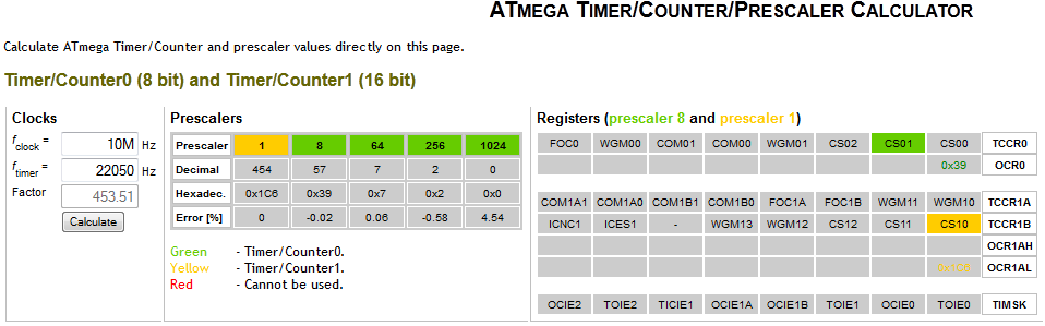

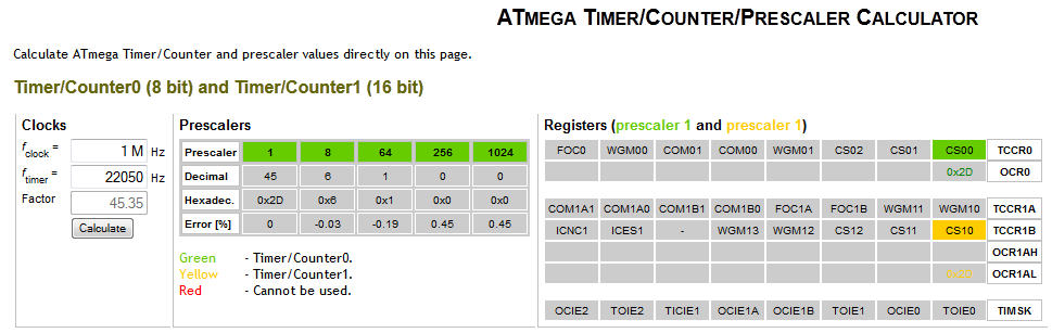

    PWM skonfigurowałem w oparciu datasheet Atmegi32 oraz o kalkulator (http://www.et06.dk/atmega_timers/), który mi wyliczył takie wartości :
    PWM zostało więc ustawione następująco :

    Podłączyłem kwarc ale nie mam pojęcia jak poustawiać te wszystkie rejestry żeby to działało prawidłowo. Ustawiałem wszytskie kombinacje :
    Na wyjściu dostaje piski i nic więcej. Pomocy :/
