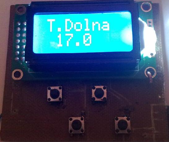

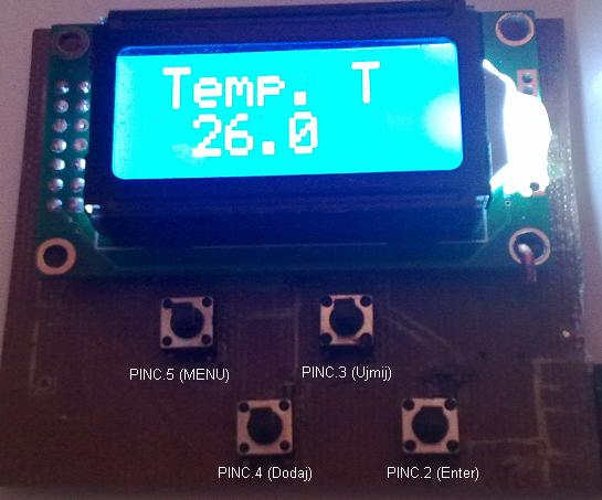

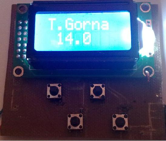

    Menu prezentuje się tak :
    Atmega8A - [BASCOM] Źle działający program zliczający Atmega8A - [BASCOM] Źle działający program zliczający

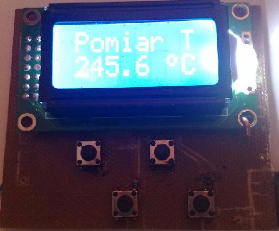

    W ostatnim zdjęciu "Pomiar T" widać, że mierzy ale problem jest z tą drugą cyfrą po przecinku, która się pojawia jak pomiar zmaleje do dwucyfrowej.
    Co zrobić by dojść z tym do ładu?
    Próbowałem Waitms 50 i CLS ale strasznie migotało.
    W sumie mógłbym na to nie zwracać uwagi ale jak coś robić to możliwie najlepiej.
    Dzięki za wszelkie sensowne rady.

    Tzn. co widać na tym zdjęciu, gdzie i jaki jest problem? Ja widzę 245.6 stopnia i żadnej drugiej cyfry po przecinku nie dostrzegam.
  • #3 11759285
    Sebastian.R
    Chodzi o to że przy spadku temperatury np z 100.0 robi się 99.90 zamiast pojawić się tylko 99.9.
    Drugie pytanie co wyszło : co trzeba zmodyfikować / dopisać by pomiar się nie zatrzymywał? Bo się zatrzymuje dopóki nie wyjdę z powrotem do ustawienia temperatury T (pierwsza fotka). Myślałem, że jak nie nacisnę PINC.5 to wszystko będzie hulać w pętli Do-Loop a tu jakby pętelka się wykonuje raz i ...czeka zamiast mierzyć w pętli.
    No kurczę , nie działa jak na leży. Po przejściu ma ciągle mierzyć (spadki /wzrosty temperatury) a nie zmierzyć raz i czekać kiedy nacisnę klawisz. Jak z tym dojść do ładu ?
    Można tak:

    Zgadza się.Każdy przycisk jest podciągnięty do zasilania rezystorem 3K , więc nie wciśnięty powoduje że jest zawsze na nim stan wysoki, a wciśnięcie powoduje stan niski.
    I wszystko byłoby OK gdyby nie to że czy mam
    Loop Until Pinc.5 = 1
    czy też
    Loop Until Pinc.5 = 0
    Pomiar pokazuje tylko jedną zmierzoną wartość a nie , jak to powinno być, mierzyć w kółko w pętli.

    brakuje Ci jeszcze jednej malutkiej instrukcji
    Kod: text
    Zaloguj się, aby zobaczyć kod
    u mnie zawsze to działa

    Czyli że przed Loop Until ... powinienem wstawić jeszcze Set Portc.5 ?
    #10 11760284
    jousto
    Nie !!!!
    Nie w środku pętli to byłoby bez sensu.
    Ale ja to bym zrobił inaczej
    Kod: text
    Rozumiem, że wywołanie Menu3: jest zawsze z pętli głównej wykonywane.
  • #11 11760303
    Sebastian.R
    Ok , sprawdzę to , czy u mnie ruszy :) DZIĘKI
    Dzięki w/w wskazówkom sprawa ruszyła z miejsca.
    Nie wszystko wpisałem ale większość. Oto co wpisałem:
    Kod: text
    Dziękuję bardzo za odpowiedzi :) , "pomógł" oczywiście poszło :)
    Teraz jest tak że po dotarciu do Menu3 wszystko mierzy jak trzeba, a po naciśnięciu raz PinC.5 przestaje , a jak się znowu naciśnie to przechodzi do menu głównego.
