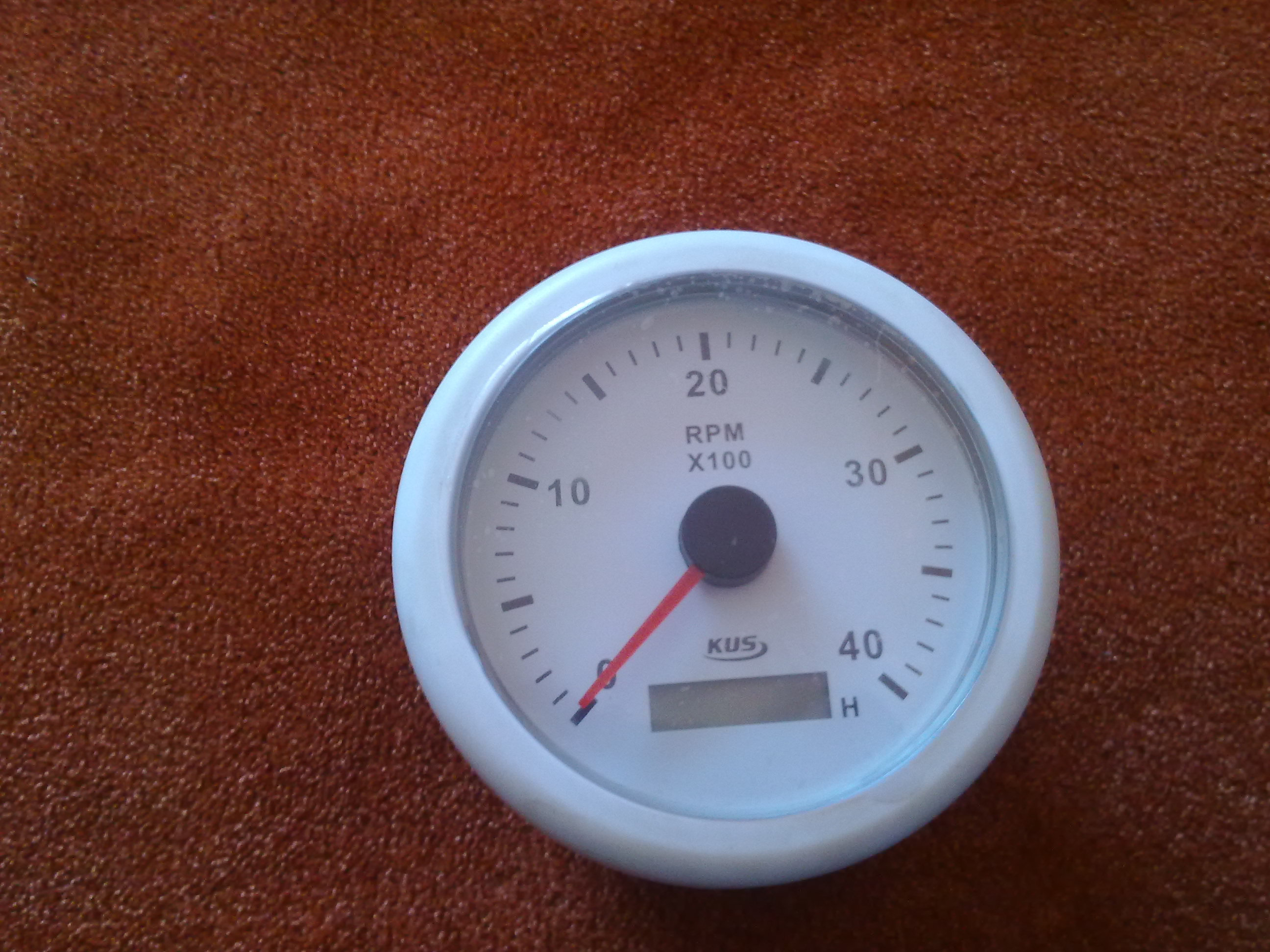

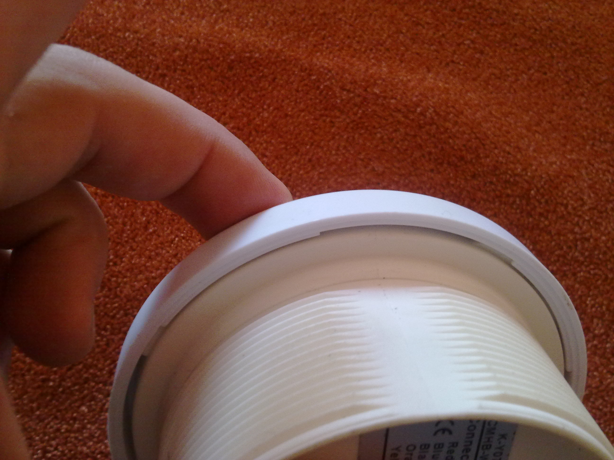

    Wrzuć zdjęcie tego swojego obrotomierza. On jest rozbieralny? Ma jakieś regulacje? Wklej opis jego podłączenia. Jak ty go podłączyłeś?
    I gdzie jest to twoje małe miasto?
  • #23 11786685
    serwus2009
    Obrotomierz ten raczej nie posiada żadnych regulacji, przynajmniej tak mi się wydaje.
    Myślę, że można się to niego dobrać od strony cyferblatu.
    Podłączyłem według tego co piszę na obudowie z tyłu:
    +12 czerwony
    masa niebieski
    sygnał czarny
    To małe miasto to Warka.
    Zdjęcia poniżej:

    Wygląda, jakby przód dało się odkręcić. Jeśli tak, to już jakiś sukces, bo odpada rzeźbienie.
    Spróbuj jeszcze podać na wejście sygnałowe sygnał sinusa 50 Hz z jakiegoś transformatora i sprawdź, czy wskazania różnią jeśli podajesz różne napięcia. Bo może uda się zmajstrować jakąś cewkę, która dawałaby poprawne odczyty.
    Instrukcja do tego jest? Na pewno podłącza się ten obrotomierz pod alternator? Bo wejście jest opisane jako sensor. ten parametr: Speed Ratio: 1 - 10 mnie zastanawia.
