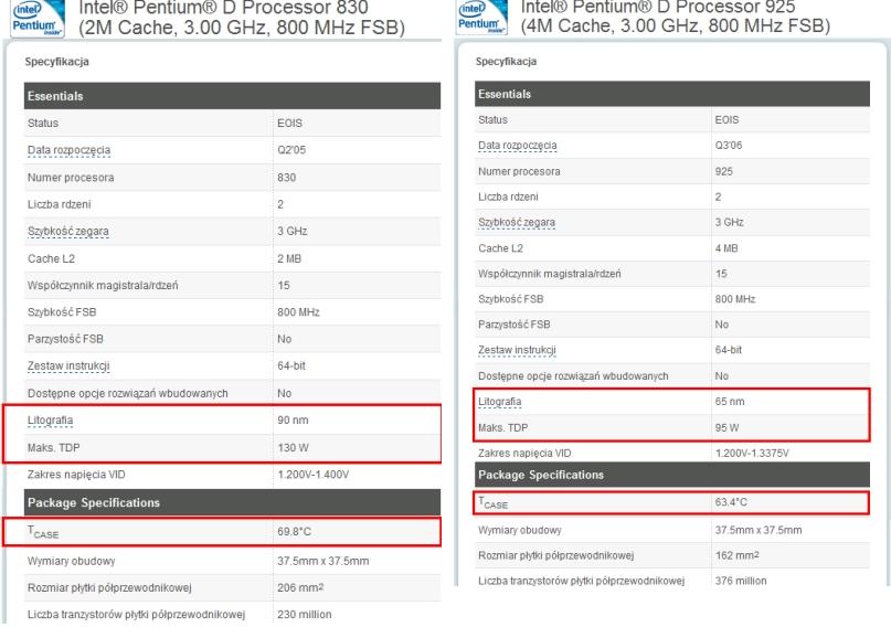

    Jak kolega Ci już napisał (Pentium D 830 /Pentium D 925 ?) były wykonywane w procesie technologicznym 90/65nm również ich prąd był wyższy więc i więcej ciepła wydzielały .
    Na pewno pamiętasz Prescoty 3.0 istne „grzałki” które w spoczynku osiągały po 70C*
    Twój Pentium D jest od nich nowszy lecz prądożerny przekłada się na ciepło wydzielane zwłaszcza na boksowym coolerze .
    Pentium D 925 był już w mniejszym procesie 65nm od razu jego temperatura jest nieco mniejsza .
    Prawie każdy na „Heat-Pipe” będzie lepszy niż boksowy .

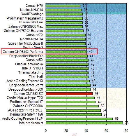

    Jakie Chłodzenie do dualcore intel pentium d 3000 mhz
    Cena również nie jest zaporowa skoro Ci się podoba tylko kupić .
    Foto pokazuje temperatury lecz nie licz na takie chyba ze masz ?
    Intela i7-860 wykonanego w tech 45nm .
    Może zdradzisz już tą tajemnice jaki w końcu posiadasz procesor ?
  • #8 11765976
    sad_madman
    Skąd wziąłeś takie dziwne zestawienie ? Inna temepratura otoczenia, inne obroty wentylatora, pewnie jeszcze różne obciążenie. W ogóle co ma wspólnego przedstawione przez Ciebie zdjęcie z postem autora ?Co ma wspólnego to zaznaczenie na screenie ?

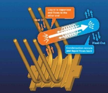

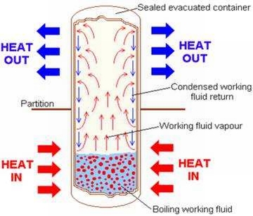

    Ła ha ha „sad_madman” „tyś się udoł mamie” szkoda jednak ze głu...ch nie sieja można by to jakoś humanitarnie kontrolować .
    Skoro tak wyjaśnij na jakiej zasiądzie to działa masz by Ci łatwiej było .
    Jak niby ciepło dostaje się na radiator górny .
    Jakie Chłodzenie do dualcore intel pentium d 3000 mhz Jakie Chłodzenie do dualcore intel pentium d 3000 mhz
    Wiec czy dwa takie „przewody cieplne ”po 8mm będą wydajniejsze od sześciu 6mm ?
    Które zapewnią lepsza wymianę ?
    Dużo piszesz ale bredni więcej „Trolisz” niż pomagasz ! Wprowadzasz dezorientacje zamiast napisać w temacie !
