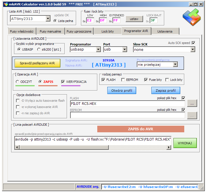

    Witajcie!
    Próbuje zbudować tester pilotów RC-5 pochodzący z tego tematu:
    https://www.elektroda.pl/rtvforum/topic1074807.html

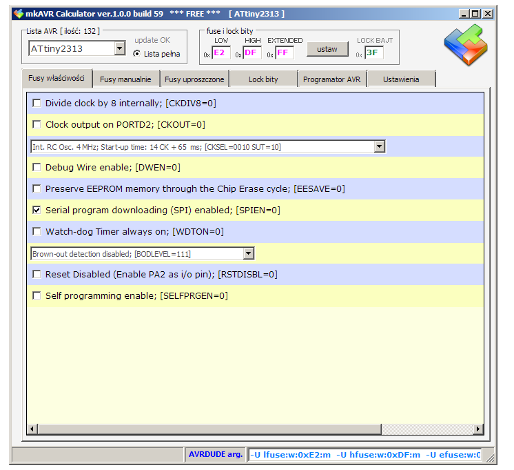

    Lecz niestety jest zamknięty, układ podłączony zgodnie ze schematem, poza oscylatorem, bo dowiedziałem się, ze soft został przerobiony na wewnętrzny oscylator. Moje fuse bity wyglądają tak:
    ATTiny2313 RC - Brak reakcji układu, LCD pokazuje kwadraty, TSOP1736 zamiast odbiornika ATTiny2313 RC - Brak reakcji układu, LCD pokazuje kwadraty, TSOP1736 zamiast odbiornika ATTiny2313 RC - Brak reakcji układu, LCD pokazuje kwadraty, TSOP1736 zamiast odbiornika
    LCD którego używam: http://www.sucitech.com.br/MKT/LMC_SSC2P16.pdf
    Problem polega na tym, że układ w ogóle nie reaguje, na LCD jedynie są kwadraty w pierwszej linijce.
    Zamiast odbiornika ze schematu zastosowałem TSOP1736.
    Czy możliwe jest, ze LCD może być uwalony i pokazuje takie coś? Szczerze to kupiłem go za 4zł z jakiegoś demontażu.
    Pozdrawiam i proszę o pomoc,
    wilczasty.

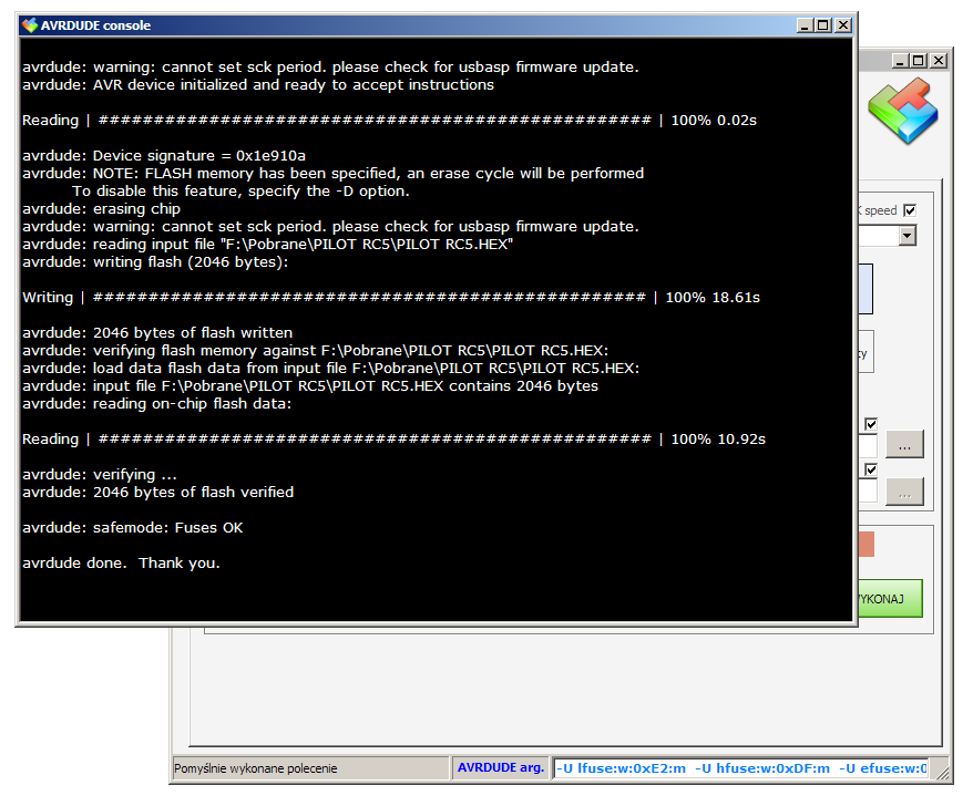

    Fusebity mam dobrze ustawione? USBasp pokazuje, że poprawnie wgrał program.
    Plik jest raczej pewny, bo pisałem do autora tematu i kazał mi go wgrać.

    Skoro fusebity mam dobrze, mkAVRcalculator pokazuje, ze program został poprawnie wgrany, pozostaje zmienić LCD.
    Dopiero w piątek przetestuje działanie z nowym LCD i dam znać.

    Fuse bits nie mają większego znaczenia bo nawet na 1MHz by się napis wyświetlił tylko kod pilota nie był by odebrany.
