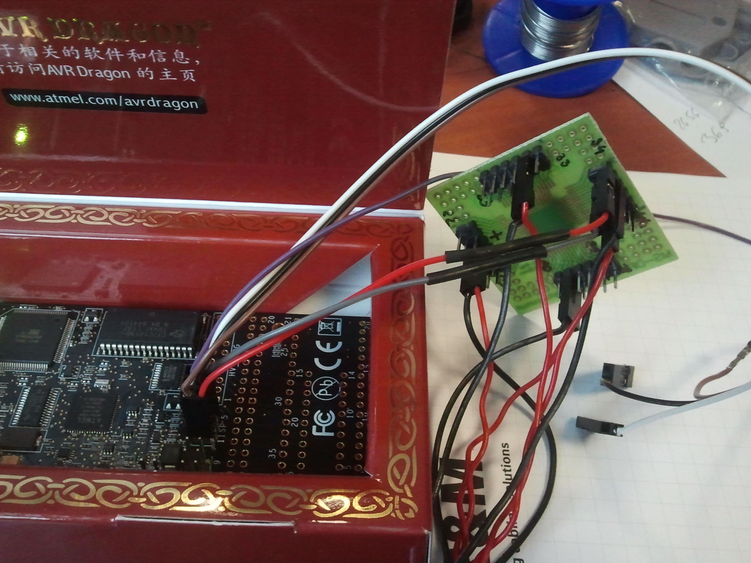

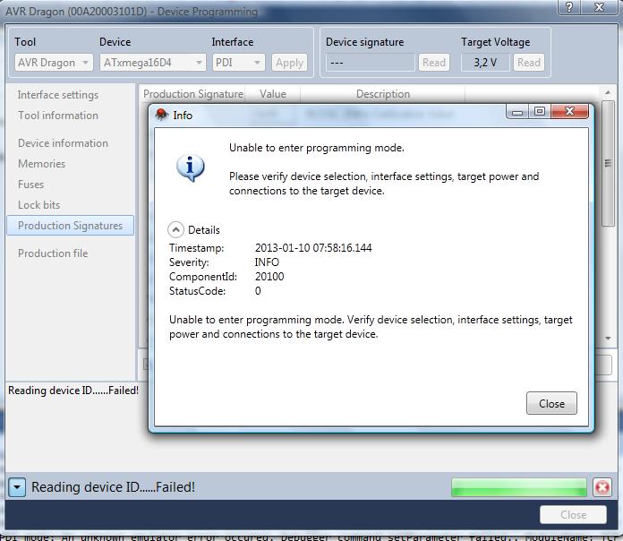

Mam problem z odczytem sygnatury z Xmegi16D4.
Do programowania użyłem AVR Dragon (i tutaj muszę zaznaczyć że jest to moje pierwsze podejście z tym programatorem jak i z uP serii Xmega) program pod którym pracuje to AS 4,19.

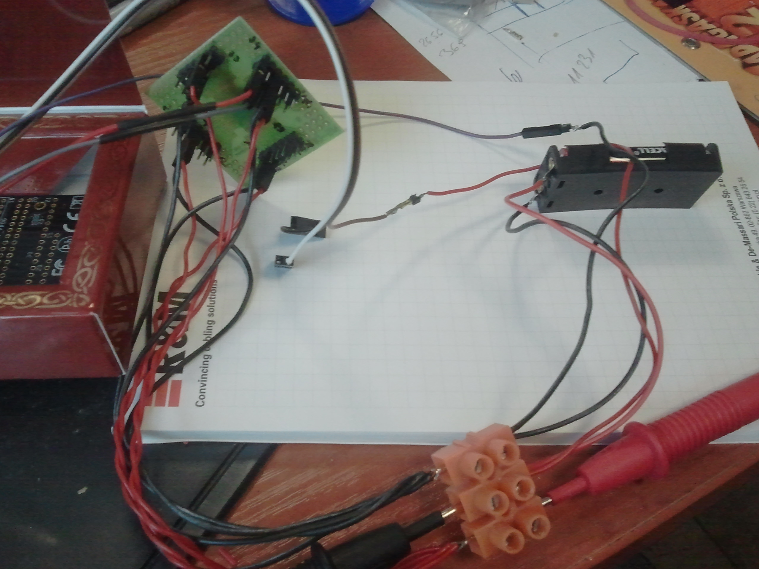

Wykonałem następujące podłączenia, procesor zasiliłem z dwóch paluszków lekko rozładowanych o napięciu 2,5V:
VCC - nóżki uP (9,19,31,39)
GND - nóżki uP (8,18,30,38)
Następnie z AVR Dragon złącze ISP wyjście 1 (PDI_Data) -> AVR nóżka 34,
wyjście 5 (PDI_CLK)-> nóżka 35.
Po takim podłączeniu nadal nic.
Doczytałem że jeszcze powinienem podłączyć napięcie zasilające uP do DRAGONA, wiec na złączu ISP pod pin 2 ->VCC, pin 6->GND.
Nadal nic.
Teraz się zastanawiam czy czegoś nie upaliłem i co robię nie tak.
