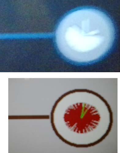

posiadam uszkodzony sieciowy panel przemysłowy LCD oparty na ekranie NL6448BC33-53 firmy NEC zintegrowanym z plyta sterujaca oparta na module PCM-3336/PFM-336I.
Uszkodzeniu uległ moduł PC PCM-3336/PFM-336I który jest jednopłytkowym komputerem klasy 386sx-40 zawierający m.in procesor ALi M6117C, 4Mb ram, oraz kontroler lcd/crt 65545 współpracujący z pamięcią T224162B-35 (83 Mhz).
Obraz generowany przez uszkodzenie w PCM-3336 posiada kształt zgodny z oryginalnym (np. kwadrat jest kwadratem, a koło kołem) jednak kolory z których budowany jest obraz zostają przekłamane. Zdjęcia ładowane przez moduł z zewnętrznej pamięci flash zamiast wyświetlane w ponad 200 tys. kolorów zostają wysłane na ekran w kilku (kilkunastu a do tego błędnych) kolorach. Poniżej załączam zdjęcie zawierające fragment ekranu w poprawnych i niewlasciwych barwach.
Zdjęcie ukazuje widok zegara analogowego z 2 wskazowkami.
Na górnym zdjęciu barwy tła są właściwe, jednak wskazówki powinny byc czarne oraz ich ruch (ta polowka kola) nie zostaly poprawnie odswiezone.
Dolne zdjęcie ukazuje kompletne przekłamanie kolorów, oraz błąd wskazówek (wskazówki są zielone, a czerwone tło to ich wcześniejszy ruch który nie powinien być widoczny)
Pytanie który element modułu odpowiada za takie przekłamanie w obrazie, sterownik lcd F65545, pamiec obrazu T224162B-35, a może procesor?
Dodam jeszcze iż obraz z modułu przekazywany jest do panelu lcd 6 bitami na kolor: r - 6bit, g - 6bit, b - 6bit oraz dane synchronizujące.
Panel lcd jest sprawny, gdyz podmiana w/w modułu na inny powoduje prawidłowe funkcjonowanie.
Będę wdzięczny za wszelką pomoc w namierzeniu winnego...
