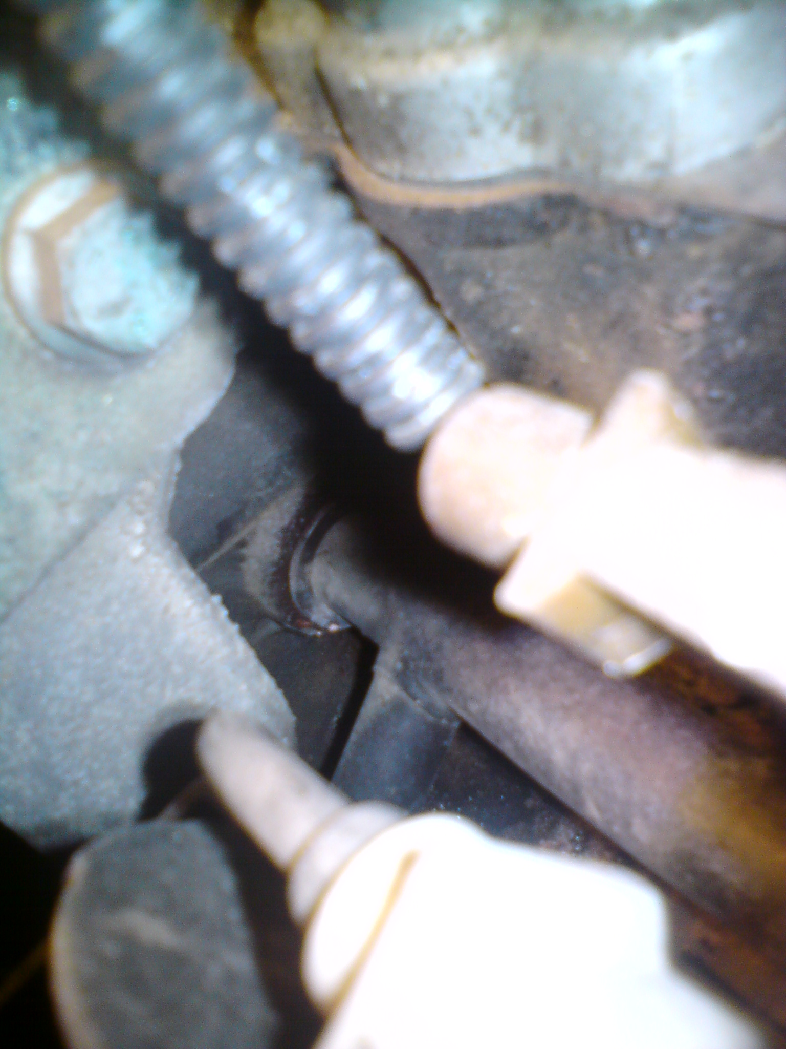

    Witam mam wyciek płynu chłodzącego pod alternatorem z rurki bodajże przelew pompy czy może ktoś wymieniał czy są tam jakieś oringi proszę o pomoc jak to zdemontować z góry dziękuję.[/syntax]

    Wymieniałem w Audi A3 i nie był uszkodzony oring tylko rurka skorodowana . Trzeba odkręcić wszystkie węże od tej rurki i wyciągać ją w całość , ona jest tylko wciskana w ten oring szeroki na zdjęciu .

    Ok dzięki bardzo a może wiesz nr tego oringu ?
