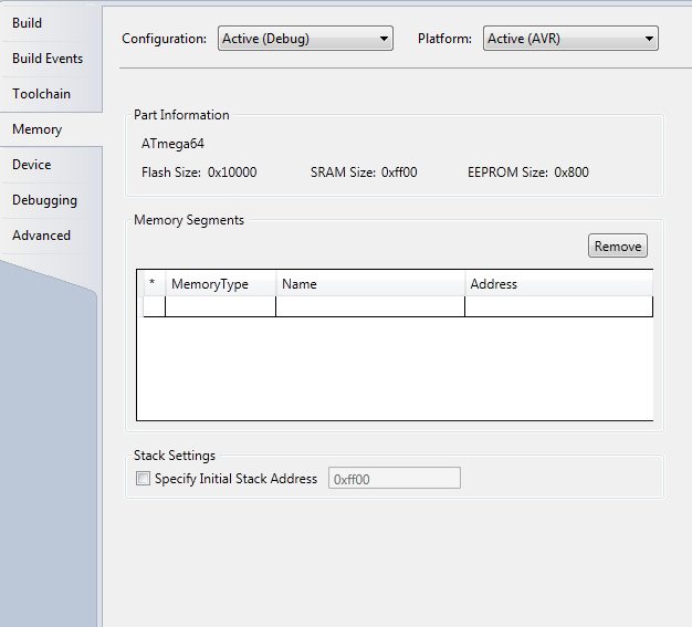

    całkowita zajętość pamięci RAM wynosi 0! A stos gdzie?
  • #11 11771875
    mickpr
    Kolega dobrze zauważył - w opcjach projektu (patrzę w Atmel Studio 6.0, więc może się różnić) - masz zakładkę (w ustawieniach linkera) Memory Settings... Pewnie niewypełnioną.

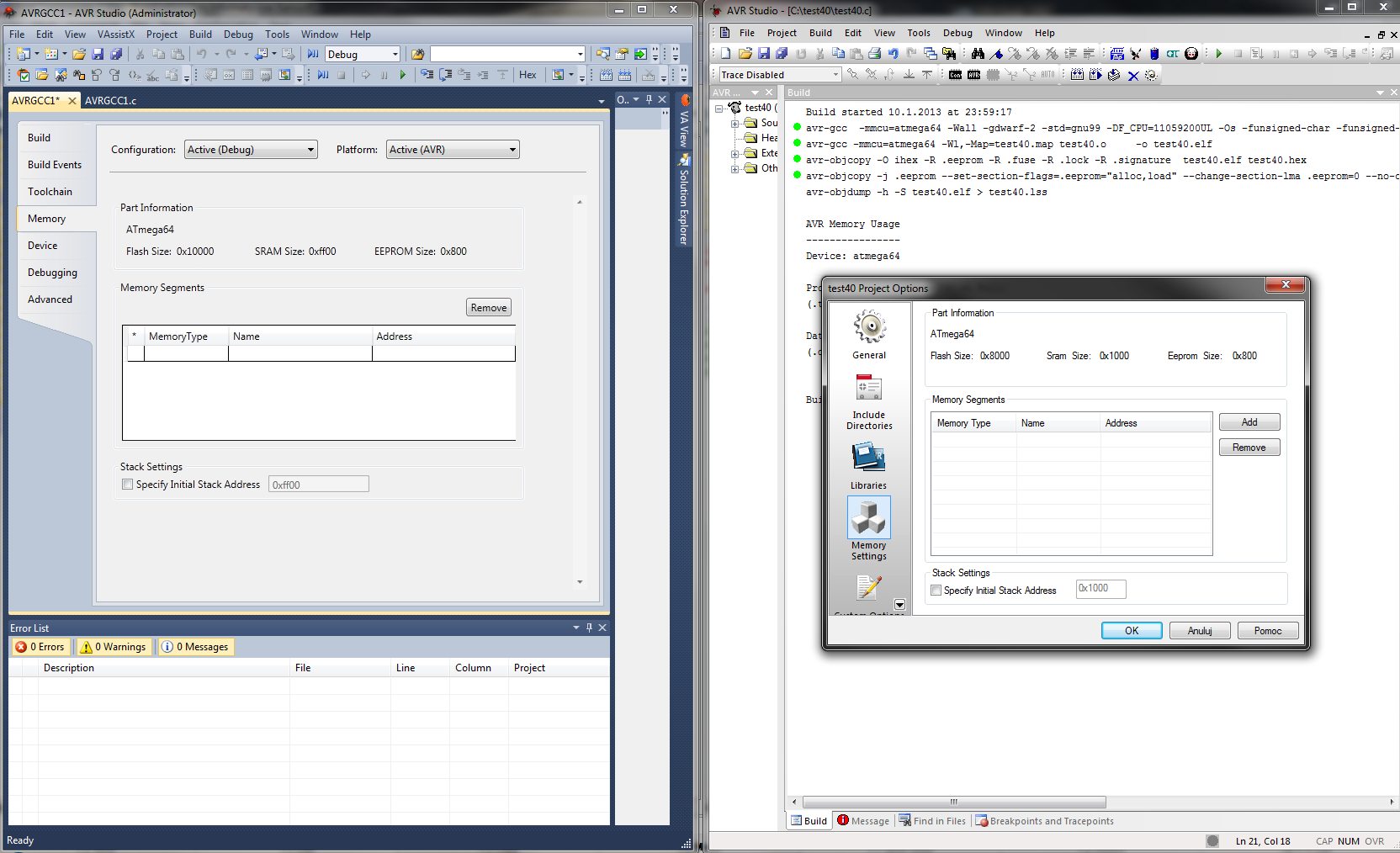

    narasta
    Hm, no rzeczywiście - nie zwróciłem uwagi.
    U mnie zakładka ta wygląda tak:
    ATMEGA64 - uP resetuje się podczas wychodzenia z funkcji.
    Kiedyś kompilowałem już w AVRstudio5 z resztą pod m128. Było sporo kodu. Headerów i sourceów masa i chodziło. W sumie robiłem to na innym komputerze - cholera wie co się podziało podczas instalacji tutaj...
    Edit.
    Hm... COś tu jest chyba nie tak z tym AVS5.0... Chyba czas wrócić do poczciwego i sprawdzonego 4.0
