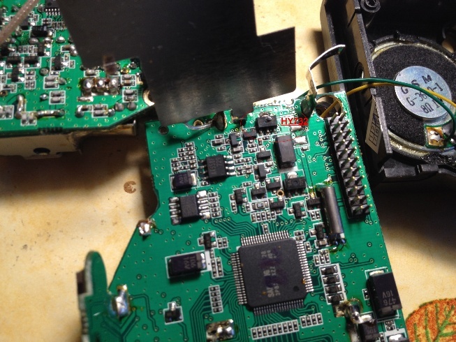

    witam mam prośbę do kolegów mam takie radio jak w temacie jak nadaję to mnie słychać elegancko w innym radiu natomiast ja nie słyszę innych w swoim radiu skala na wyświetlaczu działa a głosu nie ma. nie wiem co to może być może końcówka od głosu bo głośnik wlutowałem inny i nic. z góry dziękuję za odpowiedź

    Kolega valdi77 wyeliminował głośnik, stwierdził też działające przy odbiorze korespondenta wskazania s-metra. Zatem uszkodzone mogą być:
    -gniazdo mikrofonosłuchawki nie łączy;
    -uszkodzony potencjometr siły głosu;
    -usterka wzmacniacza m.cz. (w tym radiu wzmacniacz modulacyjny jest na oddzielnym układzie). Ten głośnikowy mieści się na odwrocie płytki CPU pod blaszką ekranującą.

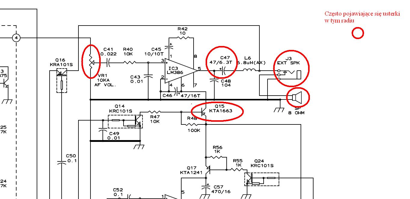

    LM386, lub jego zasilanie kluczowane tranzystorem PNP. Zwróć uwagę na tantale przy m.cz.

    Kolejność czynności w wyniku zaniku dźwięku z głośnika w ręczniakach wygląda tak:
    1. Pod radio podłączyć zasilacz z ograniczeniem do 100mA, a pomiędzy włączyć miliampromierz.
    2. Obracać pokrętłem suelch, a z miernika odczytać wskazanie 3a, 3b.
    3. Różnica w zasilaniu IC3 .a otwarta/.b zamknięta blokada w tym radiu wynosi równo 10mA.
    4. Jedziemy dalej...

    Bardzo częste usterki w tym modelu :
    Alan 42 - brak dźwięku w głośniku, mimo działającej skali wyświetlacza

    Sposób na pomiar prądu IC3, który podałem Ci jest prawidłowy i zrobić go może każdy bez rozbebeszania i zgadywania,
    co ułatwia sprawę zawiłości miniaturyzacji w ręczniakach podejrzenie uszkodzenia IC3 rozstrzyga właśnie ten pomiar.

    Witam mam podobną usterkę jak u autora tematu u mnie widac uszkodzony HY 732 , jaki zamiennik można wstawic.
