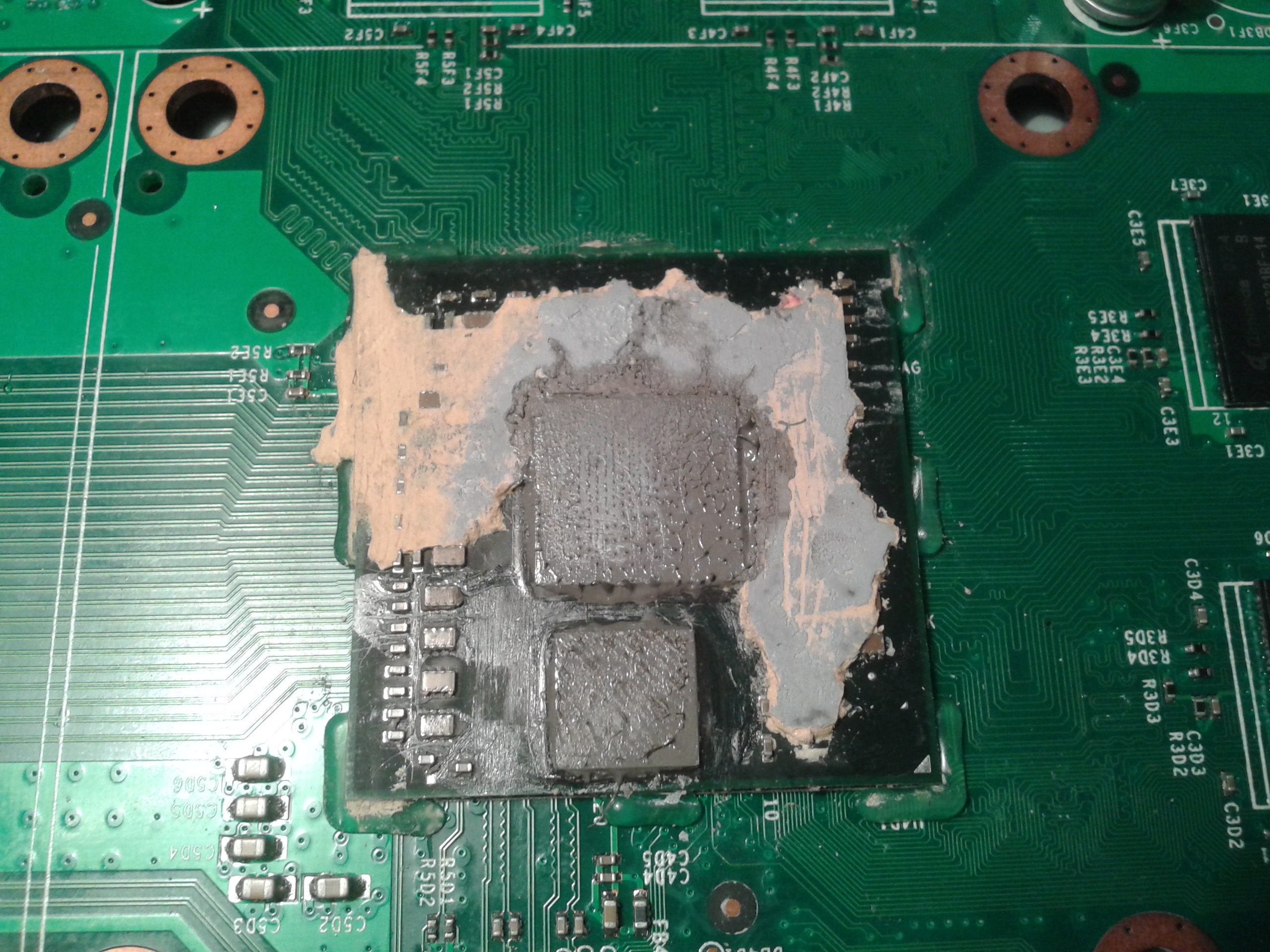

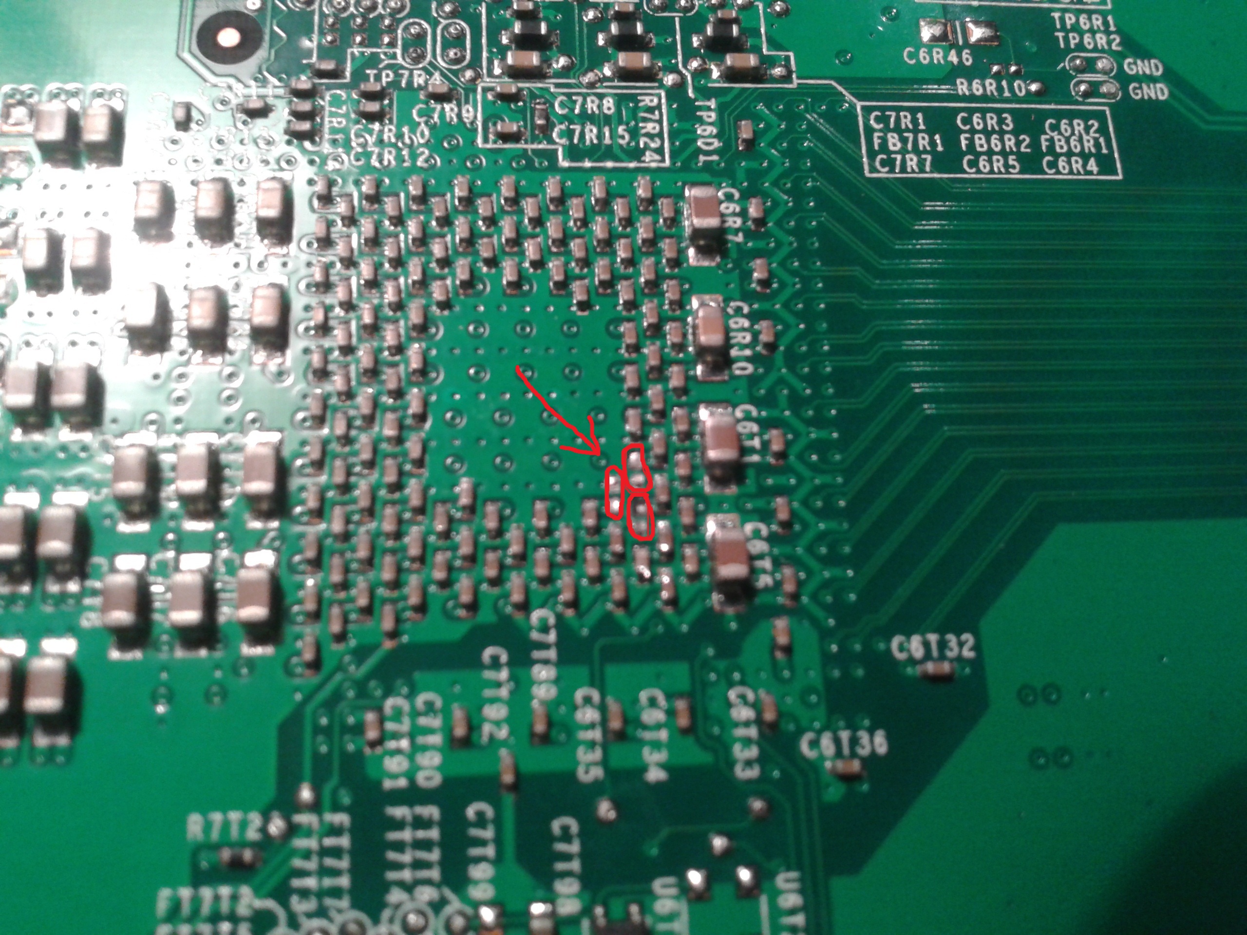

    Dostałem konsole z 2007r płyta zephyr, która wyświetla błąd 0001, rozebrałem i pierwsze co zauważyłem to pourywane kondensatory (zdjęcie1)
    jeden z nich jeszcze się trzymał na jednym padzie ale robił zwarcie, po jego usunięciu(z tego co wiem bez nich konsola będzie działać) nic się nie zmieniło dalej występuje 0001, czy zwarcie które robił kondensator mogło coś uszkodzić? czy szukać przyczyny tu (zdjęcie2) jak widać ktoś wpadł na pomysł zaszpachlowania gpu i cpu, ile się udało zdjąłem, reszta ciężko schodzi więc nie ryzykuje, ale problemem może być pasta którą było upaprane wszystko na układzie, może ona powodować zwarcie i błąd 0001 tylko czym to dziadostwo wyczyścić? bo próbowałem acetonem i cienko to schodzi, chyba że to nie pasta termo przewodząca.

    Pasta wygląda jak tynk na GPU.
    Możliwe że GPU już ubity.

    Podgrzej płytę główna na podgrzewaczu przy temperaturze około 120C bez problemowo zdejmuje pozostałości szpachlu.

    Sprawdź wszystkie MOSFETY w zasilaczu czy nie mają zwarć.
