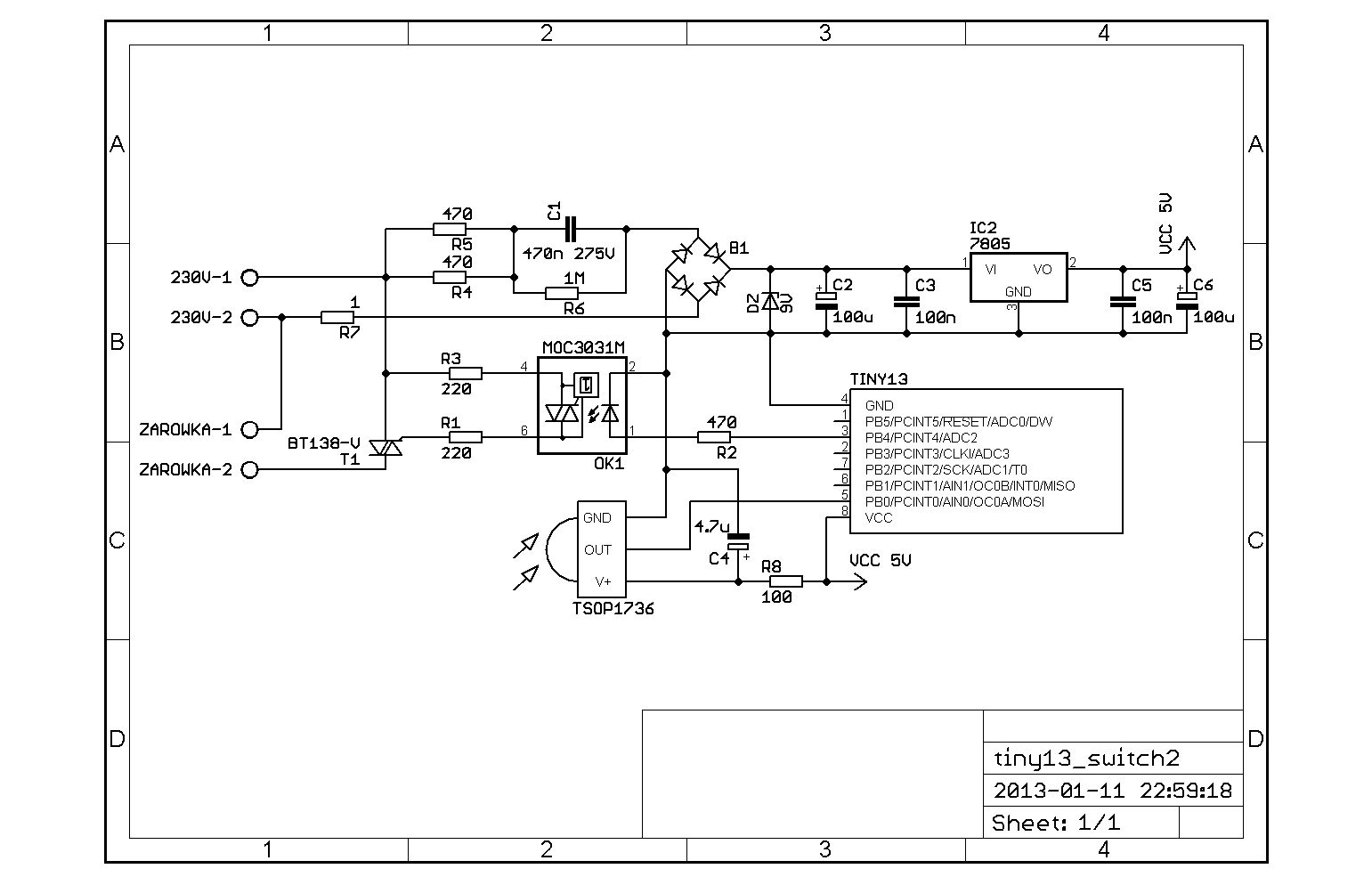

    Potrzebuje zbudować bardzo prosty włącznik/wyłącznik światła na ATTiny13, zależy mi na tym, aby wszystko było sterowane z jednej komendy RC5. Kod wygląda tak:
    Kod: text
    Zaloguj się, aby zobaczyć kod
    Czy to ma szanse działać? Schemat wygląda tak:
    [Bascom] Czy kod w Bascom dla włącznika RC5 na ATTiny13 jest poprawny?
    Pozdrawiam,
    wilczasty.

    BlueDraco
    Specjalista - Mikrokontrolery
    O 2 kondensatory za mało - jeden na zasilaniu TSOP, drugi 100 nF przy uC.
    Ciekaw jestem, czy kod z Bascoma wejdzie w ATtiny13.

    wilczasty
    Poziom 19  
    Przy okazji proszę jeszcze o sprawdzenie schematu podłączenia żarówki.
  • #10 11777274
    pepson
    Zwrócę uwagę na zasilacz beztransformatorowy.
    Podejrzewam, że te dwa rezystory R4 i R5 są połączone
    równolegle ponieważ są małej mocy(<0,5W).
    Jeżeli tak jest, to lepiej dać dwa szeregowo (tu po około 110Ω).
    ponieważ nie chodzi tylko o wytrzymałość termiczną, ale również
    o wytrzymałość napięciową.
    R6 też lepiej złożyć z dwóch szeregowo połączonych.
    Tu jest sporo informacji praktycznych:
    http://www.elportal.pl/pdf/k04/57_13.pdf
