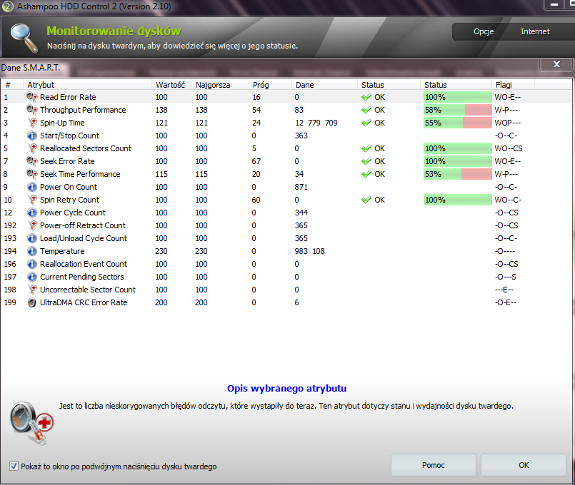

    Witam.Mam 9cio miesięczny komputer i już drugi raz czeka mnie wymiana dysku twardego.Chciałbym prosić Was o pomoc w znalezieniu przyczyny.
    Moja specyfikacja kompa:Gigabyte GA-B75M-D3V(Intel B75)-VGA,Cooler Master 500W PSU -Low Noize,ATI Radeon HD 6770.
    Pierwszy był dysk 80GB SATA-|| HDD 7200RPM 8MB,na dysku widnieje napis że został zrobiony przez Magnetic Data Technologies i został zrobiony 28.03.2012.Drugi dysk to ten aktualnie używany i na wyczerpaniu.Hitachi 500GB SATA-|| HDD 6GB/s max szybkość.Został zrobiony 12.05.2012.
    Pierwszy dysk wogóle już nie działa i nic się nie zrobi,ten drugi to tak mi się wydaje że pada dlatego wstawiam zdjęcia a ogólnie nie mam problemów ale lubię instalować programy i sprawdzać jak działają i ostatnio zainstalowałem Ashampo HDD Control 2 i właśnie wtedy ujrzałem tą nie miłą wiadomość że dysk jest narażony na awarię. Awaria drugiego dysku twardego w komputerze z płytą Gigabyte GA-B75M-D3V

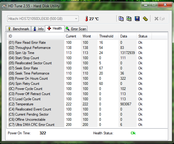

    Po instalacji nowego dysku zrobiłem badanie HD Tune to było 15.10.2012. Awaria drugiego dysku twardego w komputerze z płytą Gigabyte GA-B75M-D3V

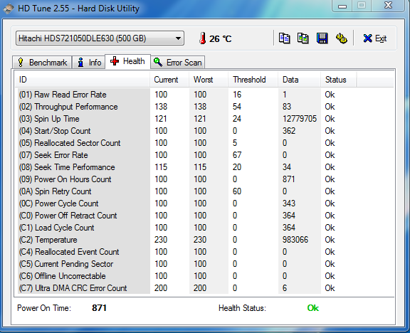

    i wczoraj też zrobiłem i zobaczyłem że rzeczywiście dane się różnią Awaria drugiego dysku twardego w komputerze z płytą Gigabyte GA-B75M-D3V to rzeczywiście jest powód do zmartwień?

    Przecież nic mu nie jest.
    Sprawdź tylko czy nie wzrośnie wartość 01 za jakiś czas, jeżeli tak popraw taśmę od dysku, jak to nic nie da to wymień na nową.
    Czemu ci się wydaje że pada?

    Też bym się dowiedział,
    a o sprawdzaniu HDD przez Ashampoo zapomnij.
    Smart z CDI lub HDT i wystarczy.

    Miałem kiedyś taki przypadek dopiero po 3 dysku okazało się że zasilacz był uszkodzony. Jeszcze inna przyczyna to ew. przegrzewanie się dysku. I jeszcze jedno ten 80 GB to bardzo dziwne że takie produkowali w zeszłym roku. ?. Jeśli go jeszcze masz to można rozkręcić płytkę elektroniki i sprawdzić styki (ale pewnie jest na gwarancji) te które zasilają głowice czy są czyste.A ten dysk nowy jest ok nie pogorszyły się parametry. Wymiana taśmy nie zaszkodzi oczywiście. Pierwszy dysk to jakaś pomyłka bo to dyski z części które zalegały w magazynach.Nie należy się specjalnie dziwić że dysk padł.

    Z tym że on ma firmowy zasilacz, a nie bubla - chyba że trafił na jakąś wadliwą sztukę.
    Zawsze można zmierzyć napięcia zasilacza dla pewności.
