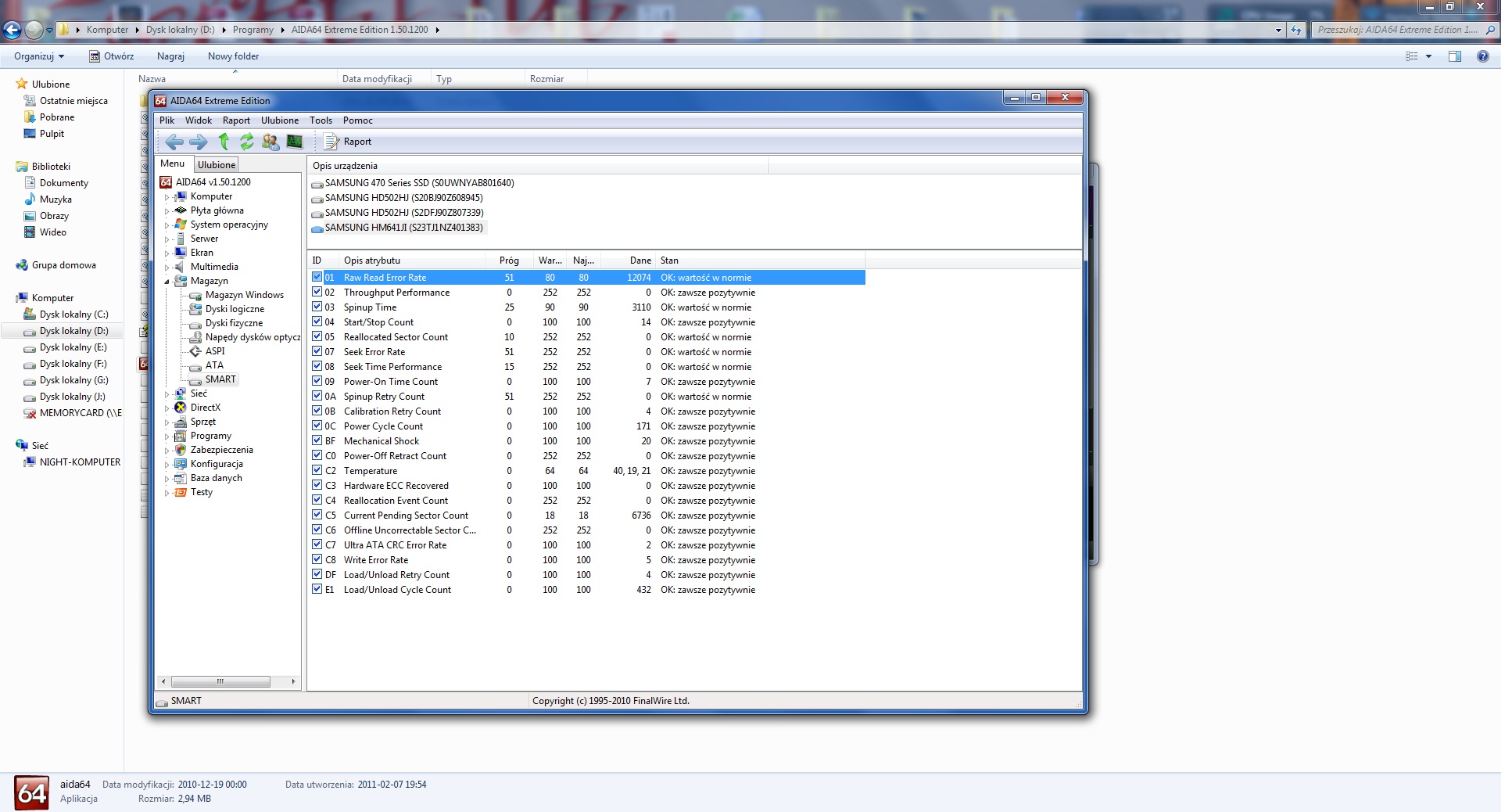

    Mam następujący problem z zewnętrznym dyskiem Samsung.
    Podczas podłączenia go pod złącze USB , Windows chce go sformatować(wcześniej wystąpił błąd CRC).
    Tak się składa ,że zgrywałem na niego bardzo ważne dane i są one dla mnie bardzo cenne.
    Czytałem już podobne tematy związane z tym błędem i wywnioskowałem ,że będzie potrzebna kopia posektorowa.
    Prosze o opinie co sądzicie na temat SMART tego dysku.

    C5 bardzo duży. Jak najszybciej kopia posektorowa. Nie uruchamiaj tego dysku bo pogorszysz sprawę. Po odzyskaniu danych zerowanie dysku i ponowny SMART. Dysk nowy to ma zapewne gwarancję.

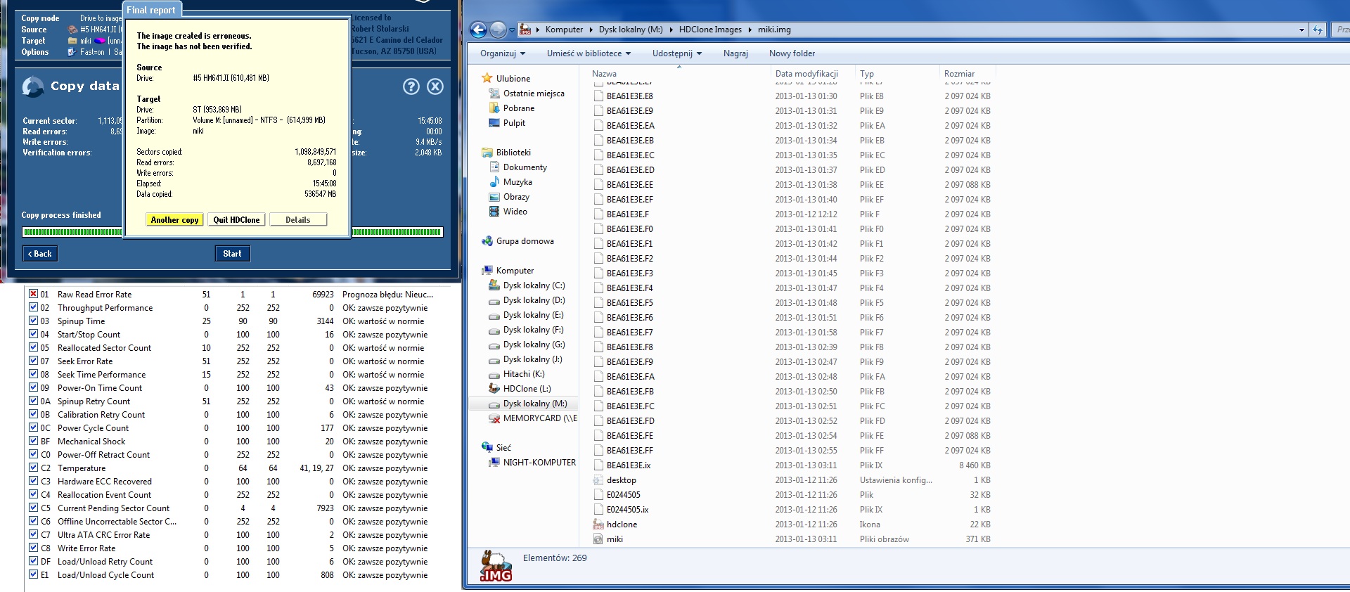

  • #8 11781047
    mateusz_7
    Posty: 25
    Post dotyczy nowego zdarzenia, dlatego nie edytowałem poprzedniego.
    Zakończyłem wykonywanie kopii posektorowej programem HD clone.
    Metoda zapisu danych to backup (dysk >>> format .img).
    Otrzymałem około 530gb danych w formacie .img i plikach ,które maja po 2gb.
    W jaki sposób można odczytać te pliki? Wygląda na to ,że program hd clone niejako stworzył swój format , którego nie mogę odczytać.
    Czy po odczytaniu tych plików dane będą widoczne ? Czy tez windows znowu będzie chciał je niejako formatowac, skoro wczesnej wymagał tego dysk?
    Dołączam screena: SMART dysku po wykonaniu kopiowania oraz przykład plików.

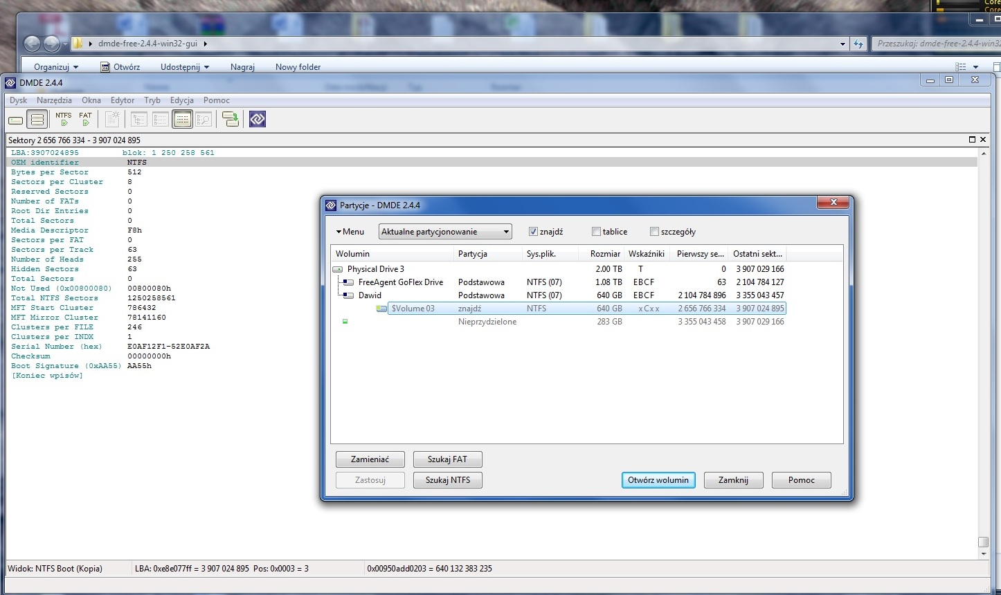

  • #12 11834048
    mateusz_7
    Posty: 25
    Układ partycji , jak widać jest prawidłowa Dawid i jakas $Volume 03
    Dysk samsung HM641JI - Windows chce formatowac partycje
    Najpierw zrobiłem obraz dysku(kopie posektorową z uszkodzonego dysku) programem hdclone do pliku .img na sprawny dysk 1TB .
    Następnie z dysku 1TB(hitatchi) zrobiłem kopie z obrazu .img (programem hdclone)na nowo utworzona partycje na pożyczonym dysku 2TB(seagate).
    Nie robiłem odtworzenia z obrazu .img na dysk , bo wtedy nadpisałbym dane na pożyczonym dysku , dlatego utworzyłem oddzielna partycje.

    Widać pliki i katalogi w DMDE ? Chodzi o dane z partycji David ?
  • #14 11834430
    mateusz_7
    Posty: 25
    Tak , tylko zastanawiam się czy istnieje możliwość naprawy tej partycji , tak aby można było zwyczajnie skopiować dane na inny dysk.
    Program dmde ma ograniczenia związane z kopiowaniem folderów.
