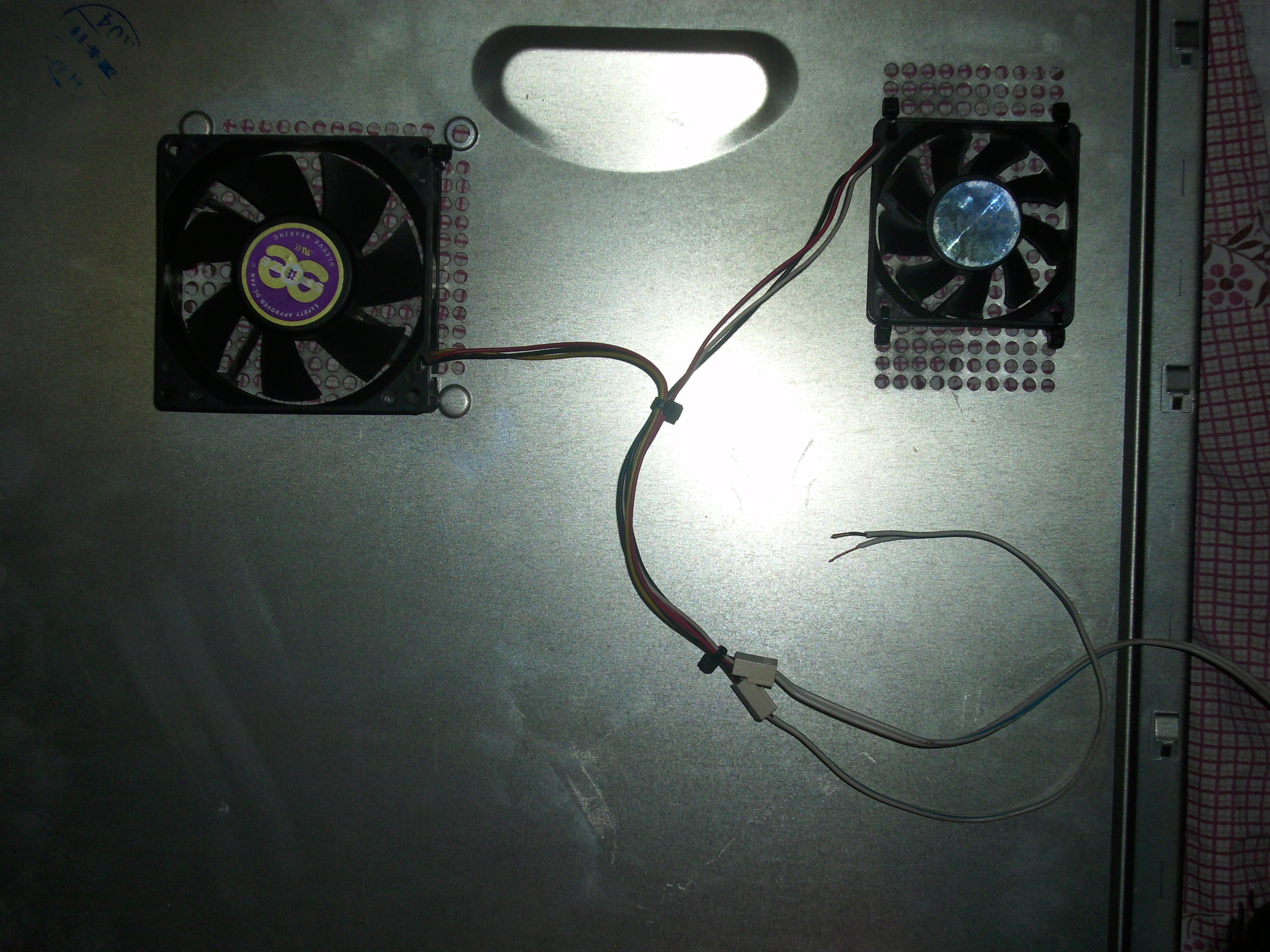

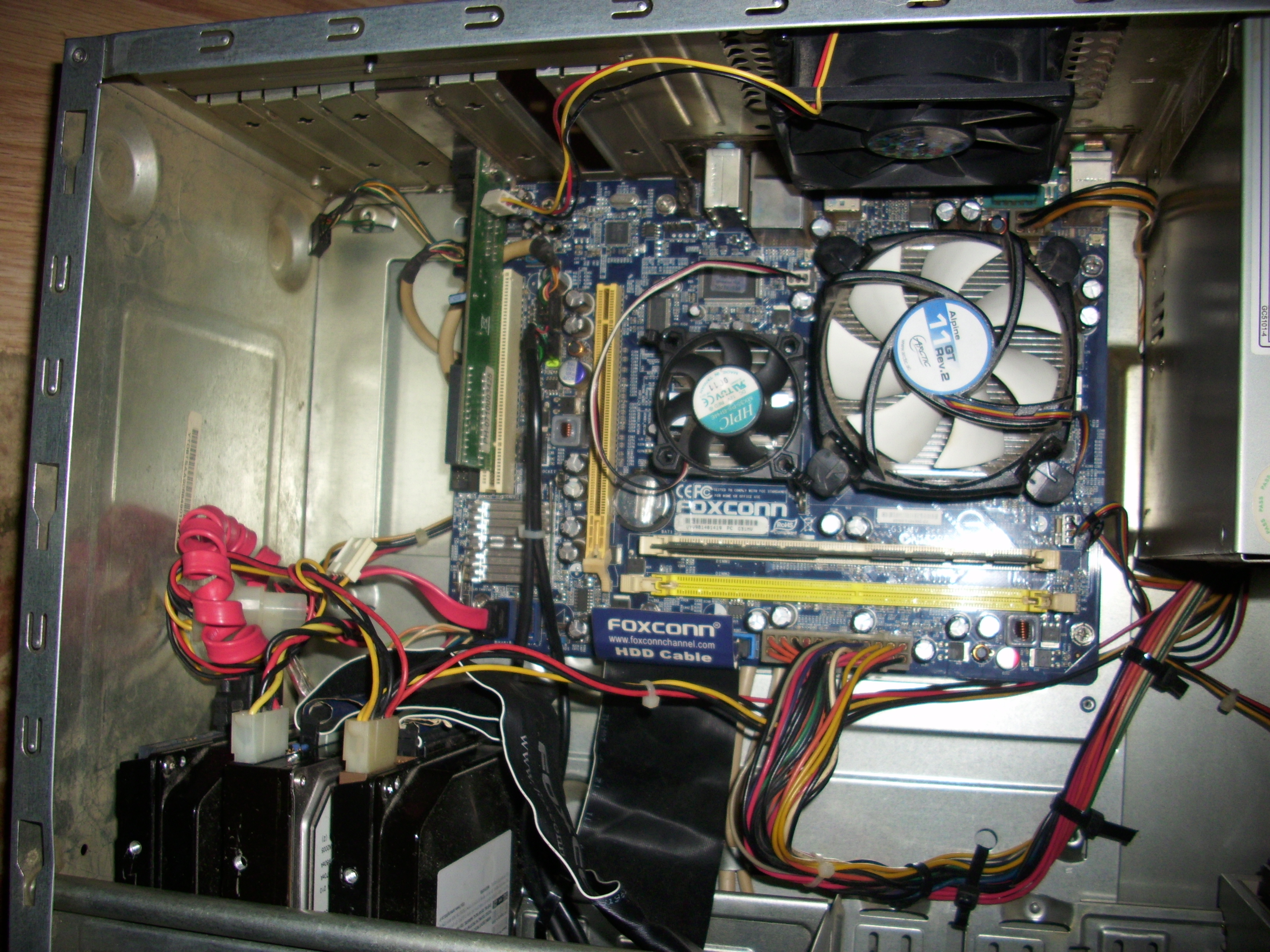

    jak obniżyć temperaturę systemu? teraz wynosi 52-53C czy to normalne temperatury??
    w obudowie jest w sumie 6 wentylatorów
    2 na bocznej ścianie (wyciągają powietrze
    1 z tyłu (wyciąga
    1 w zasilaczu (ale to jest chyba oczywiste)
    1 na procesorze(też chyba oczywiste)
    1 przed dyskami wdmuchuje powietrze (od spodu jest mała szczelina)
    Na radiator pod wentylatorem nałożyłem pastę Arctic Silver 5 tak samo na procesorze.
    Tego małego radiatora nie dałem rady zdjąć. Foxconn G31MV - jak obniżyć temperaturę systemu 52-53°C? Foxconn G31MV - jak obniżyć temperaturę systemu 52-53°C? Foxconn G31MV - jak obniżyć temperaturę systemu 52-53°C? Foxconn G31MV - jak obniżyć temperaturę systemu 52-53°C? Foxconn G31MV - jak obniżyć temperaturę systemu 52-53°C? Foxconn G31MV - jak obniżyć temperaturę systemu 52-53°C?
    Procesor był podkręcany jeżeli to ma znaczenie.

    Ta temperatura to tmperatura procesora? W spoczynku czy pod obciążeniem?
    Wentylatory na bocznej ścianie obudowy powinny wtłaczać zimne powietrze do środka.
    Można też ułożyć kable by nie blokowały przepływu powietrza tzn.uporządkować i spiąć.
    Jakie są temperatury innych podzespołów? Sprawdź programem np. Everest.

    Temperatura procesora jest niższa od 30C jak prawie nic nie robię do 45 przy filmie HD internecie i czymś jeszcze.
    Temperaturę sprawdzałem programem dołączonym do płyty głównej czyli FOX ONE.

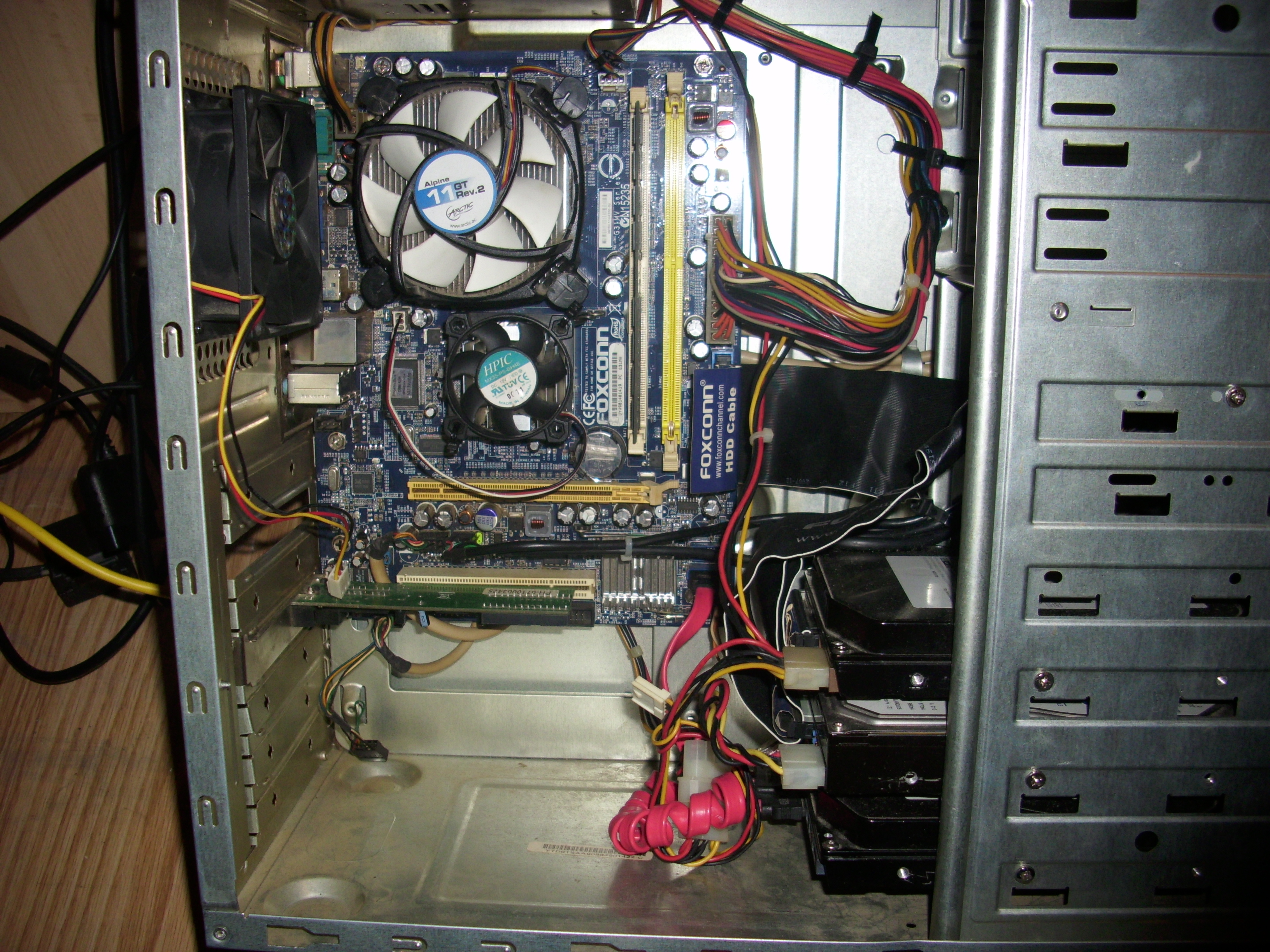

    Kable umieściłem tak jak dałem radę i tu najbardziej problematyczna jest taśma ATA bo zasilanie dysku Sata poszło za tacką na płytę główną tak samo zasilanie procesora wystaje tylko tyle ile potrzeba gruba wiązka przypięta do miejsc na napędy.
    Everest pokazuje identyczne temperatury.

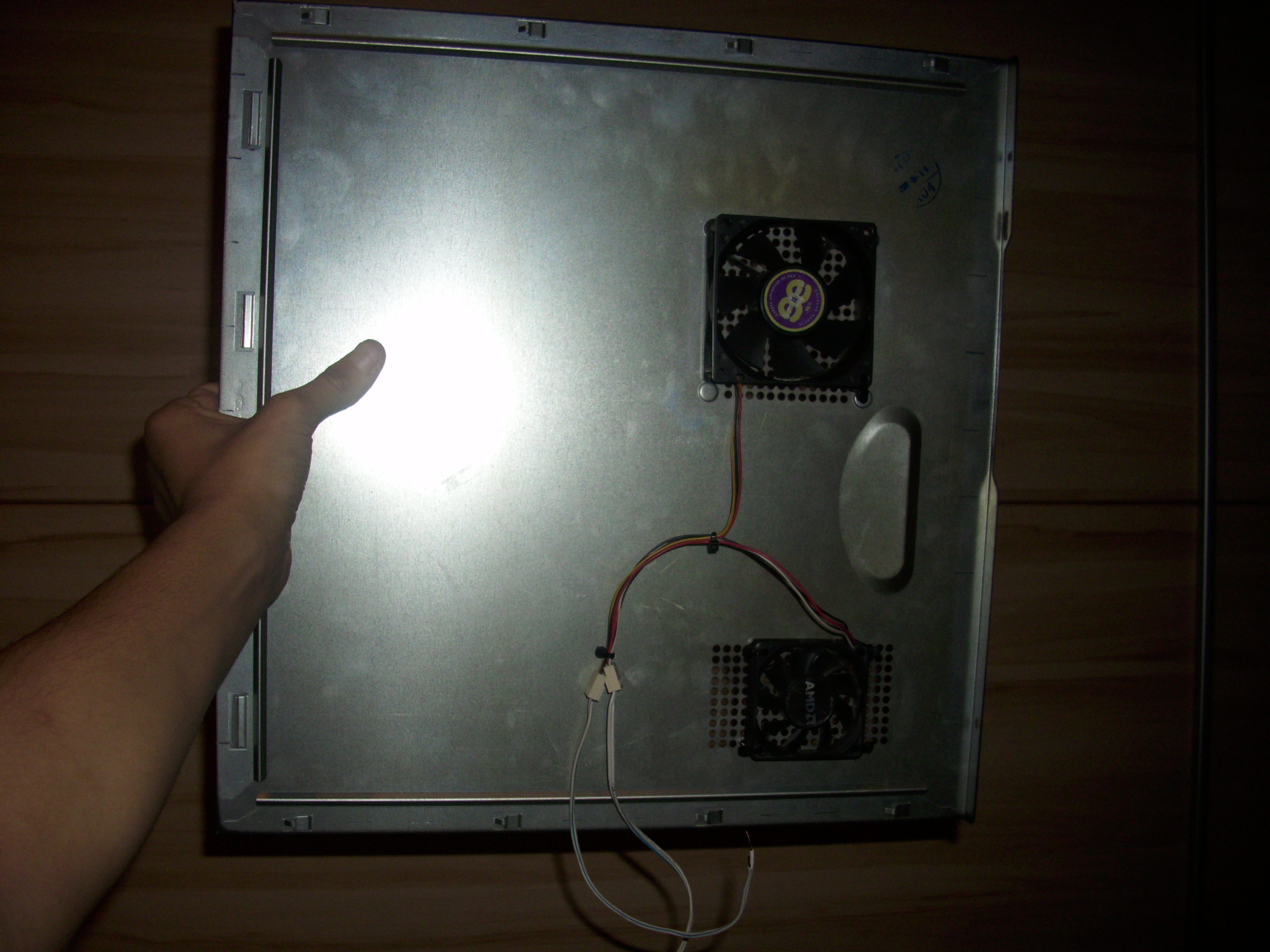

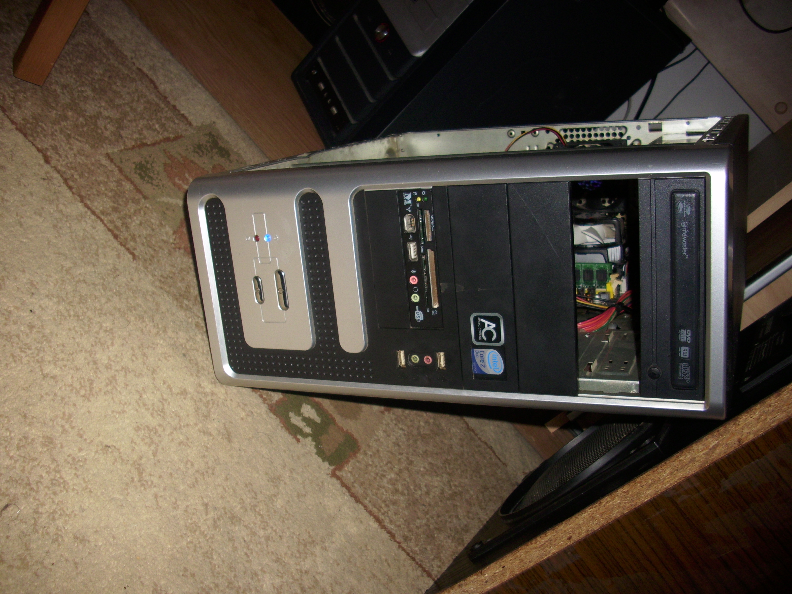

    Temperatury wydają się ok, chociaż nie podałeś wartości w stresie. Te wentylatory ze ścianki wywal, bo są bez sensu zamontowane. Ewentualnie zostaw ten nad procesorem, ale go odwróć. Na tył daj normalny 120mm wentylator, bo widzę, że masz miejsce. Najlepszym wyjściem byłaby przeróbka przodu obudowy, by zrobić miejsce na wentylator wdmuchujący.
  • #6 11786846
    Sprytny_Lis
    Poziom 25  
    Ok ten na ściance nad procesorem teraz jest odwrócony i wdmuchuje powietrze.
    Na tył chwilowo nie mam 120 wiec jest zamontowany taki jaki miałem.
    Z przodu jest wentylator tylko ze w tym plastiku nie ma dziur i powietrze wchodzi przy samej ziemi gdyż jest tam otwór.

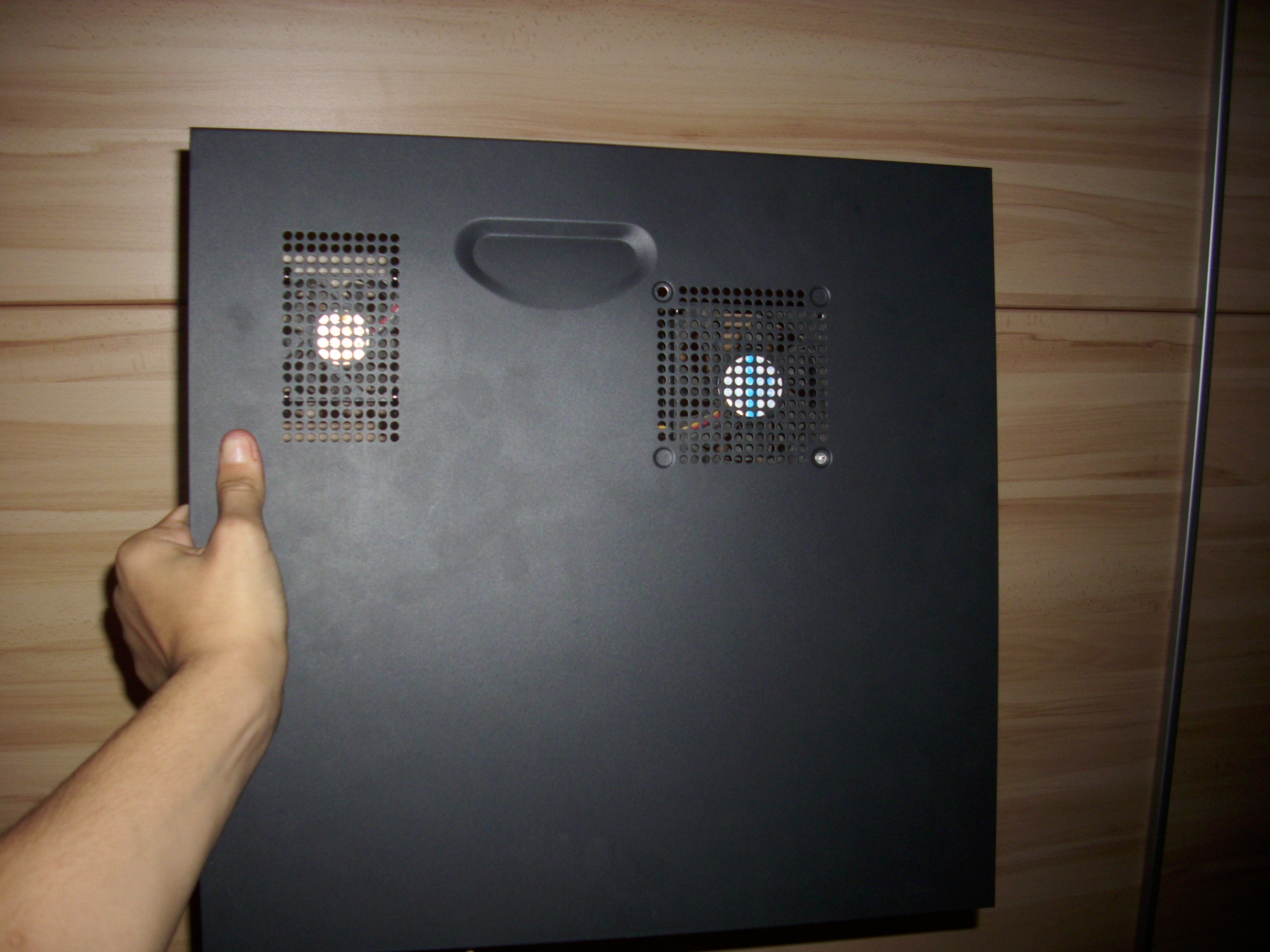

    To świeże powietrze dostarcza wentylator wdmuchując je do środka przez bok i przód.
  • #13 11790686
    daavid117
    U Ciebie boczne teraz wydmuchują...
  • #14 11790873
    Sprytny_Lis
    Poziom 25  
    Teraz są obrócone a nie tak jak na zdjęciu i jak obudowa otwarta to czuć że do środka wieje.
