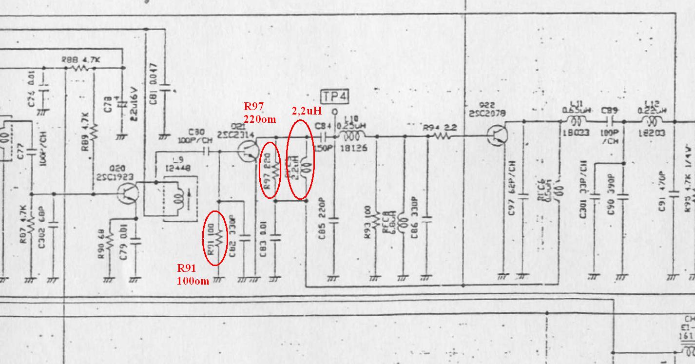

#2 11777963 12 Sty 2013 15:35 sebus20 sebus20 Poziom 17 Autor tematu Pomocny post? (0) #2 11777963 12 Sty 2013 15:35 Potrzebne mi jeszcze to, jaki rezystor ma być podpięty do tranzystora 2sc2314 od strony lutowania. Pomoże ktoś? Promuję tematy: 20.02.2021 [Zamienię] Laptop HP Elitebook 8440P na smartfona - Intel core i5, 4GB RAM, 500GB HDD
Pomocny post #3 11780998 13 Sty 2013 07:20 .Labrador .Labrador Poziom 26 Pomocny post? (+1) Pomocny post #3 11780998 13 Sty 2013 07:20 Bezpośrednio do tranzystora 2sc2314 są wpięte dwa rezystory; od bazy do masy R91 100om,od kolektora do kondensatora C85 R97 220om. Pozdr.
#4 11788897 14 Sty 2013 19:41 sebus20 sebus20 Poziom 17 Autor tematu Pomocny post? (0) #4 11788897 14 Sty 2013 19:41 Mógłbyś mi kolego napisac dokładniej, w jakim miejscu ma to być? Promuję tematy: 20.02.2021 [Zamienię] Laptop HP Elitebook 8440P na smartfona - Intel core i5, 4GB RAM, 500GB HDD
Pomocny post #5 11789236 14 Sty 2013 20:23 SP5ANJ SP5ANJ Spoczywaj w Pokoju Pomocny post? (+1) Pomocny post #5 11789236 14 Sty 2013 20:23 Witam. sebus20 napisał: ... w jakim miejscu ma to być? Miejsce na schemacie : Przypominam, że jest to dział serwisowy. Pozdrawiam.
#6 11790309 14 Sty 2013 23:00 sebus20 sebus20 Poziom 17 Autor tematu Pomocny post? (0) #6 11790309 14 Sty 2013 23:00 Dziękuje za pomoc. Problem rozwiązany,temat zamykam. Promuję tematy: 20.02.2021 [Zamienię] Laptop HP Elitebook 8440P na smartfona - Intel core i5, 4GB RAM, 500GB HDD
