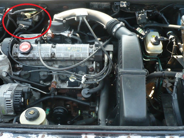

    Posiadam lagune 95r 1.8 +lpg na mono-wtrysku. I mam pewien problem od pewnego czasu auto mi gaśnie na gazie ,nawet podczas jazdy i zauważyłem ,że gdy auto chodzi na gazie to na zaznaczonym elemencie przeskakuje iskra. I teraz pytanie czy mógłby mi ktoś powiedzieć jak nazywa się ta część. Jestem zupełnie zielony w tych sprawach więc proszę was o pomoc. Z góry dziękuje. Laguna I 1.8/LPG - Czy ktoś orientuje się co to za część.

    Jeśli przeskakuje iskra, to cewka ma przebicie. Do wymiany.

    Warto też sprawdzić inne elementy zapłonu - świece, przewody, rozdzielacz. Sama wymiana cewki może nie wystarczyć, bo nowa szybko podzieli los starej
