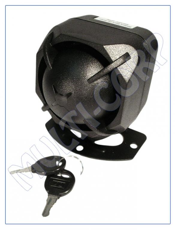

    niedawno kupiłem Forda Fieste z 98r. Jest w nim zainstalowany fabryczny autoalarm forda oraz alarm ster-as10 i ster as-20. Tak przynajmniej mam napisane na certyfikacie który odkopałem w dokumentacji pojazdu. Nie mam pilota do ani jednego alarmu. Do tej pory alarm ster w ogóle nie działał, dlatego mi to nie przeszkadzało. A autoalarm forda tylko świecił, więc niby był a go nie było. Syrena w ogóle nie działa. Do tej pory wszystko było ok, gdyby nie to, że ostatnio zostawiłem auto u mojego ojca, a ten postanowił nie męczyć się z przepalaniem samochodu na mrozie i wymontował akumulator. Teraz jak wróciłem i podłączyłem go z powrotem otwierając drzwi do samochodu zaczynają migać kierunkowskazy. Nie wiem jak to wyłączyć. Tak nie da się przecież jeździć, całe szczęście, że przynajmniej syrena nie wyje. Zauważyłem, że włącza się do tej pory niedziałający autoalarm ster'a, bo wcześniej jego dioda nie migała w aucie. Pomóżcie mi to wyłączyć, bo przez to jestem unieruchomiony. Nie mam pilotów, jedyne co posiadam to certyfikat.
    Znalazłem http://www.autoalarm.katowice.pl/instr/as10.pdf instrukcję do tego autoalarmu i tam jest opisana opcja blokady systemu "wyłącznik (zamek mechaniczny) blokujący system znajduje się w syrenie. Należy włożyć klucz do zamka i przekręcić o 90 stopni a następnie załączyć stacyjkę samochodu".
    Pytanie czy to działa, czy macie inne pomysły? Gdzie ta cholerna syrena w którą się wsadza ten kluczyk ? Podniosłem maskę i nic takiego nie znalazłem, gdzie pasowałby kluczyk. Dodam, że jestem laikiem i się na tym kompletnie nie znam.
    Proszę o pomoc, bo póki co jestem unieruchomiony
    Działa, działa. Syrenka wygląda tak:.
    Jak wyłączyć migające kierunkowskazy w Ford Fiesta '98 po odłączeniu akumulatora?
    tylko musisz mieć kluczyki. Jak nie masz to pozostaje wypiąć alarm.

    tomqoo napisał:
    Działa, działa. Syrenka wygląda tak.....
    AS10, to alarm bezpilotowy, uruchamiany fabrycznym pilotem samochodu.
    Aby wyłączyć system nie wystarczy kluczyk do syrenki - tym sposobem tylko uciszysz syrenkę, natomiast system jest nadal aktywny.
    Awaryjne wyłączenie (stan serwisowy) systemu AS10 polega na wprowadzeniu specjalnego "kodu" ustalonego przez instalatora przy montażu systemu.
    Kod powinien zostać wpisany przez instalatora w instrukcję obsługi systemu.

    xDf
    problem w tym, że po za kluczykami do stacyjki nie mam żadnych kluczyków. Nie mam też instrukcji, ani żadnego kodu. Mam jedynie certyfikat, ale to chyba nic nie daje. Chciałbym odpiąć cały ten alarm (ster), a zostawić ten oryginalny forda. I tak on nie działa, ale przynajmniej jak zgaszę silnik coś tam mruga jakby był alarm. Więc pozory przynajmniej są. A tamten alarm jest mi do niczego nie potrzebny. Jak więc go wyłączyć ? Jest sens dzwonić do Chorzowa (tam jest ten producent - wynika z certyfikatu), czy lepiej umówić się z jakimś elektrykiem czy też kimś kto się zajmuje alarmami ? czy jest możliwość, aby samemu to jakoś wyłączyć ?
